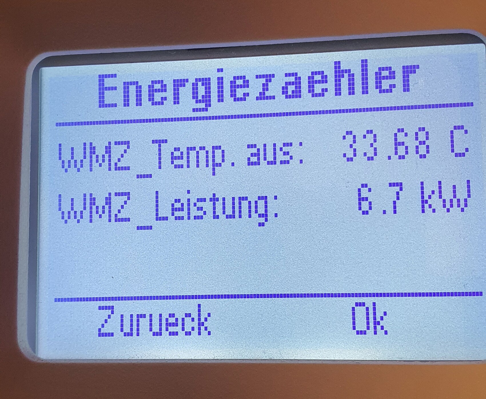

Ich sehe das in den Einstellungen. Momentan 6,7kW mit einem COP von 4,9 = ca. 1400W elektrisch. Unter 6,5 kW läuft sie nie.
Heizstab war noch nie aktiv.
Digitale Energiemessanzeige: WMZ_Temp aus 33,6 °C, WMZ_Leistung 6,7 kW; Anzeige OK

Die Leistungsdiagramme fangen leider erst bei W35 an.
Aber weniger als 1400W kann sie anscheinend nicht aufnehmen.
Kann man sich nur freuen, dass der COP immerhin so hoch ist.
Ist halt definitiv das falsche Gerät für euer Haus.
Solche Dinger verbaut man im unsanierten Altbau.
Viel machen wird man daher gegen das Takten nicht können.
Der Verbrauch ist mit 30kWh allerdings wirklich hoch.

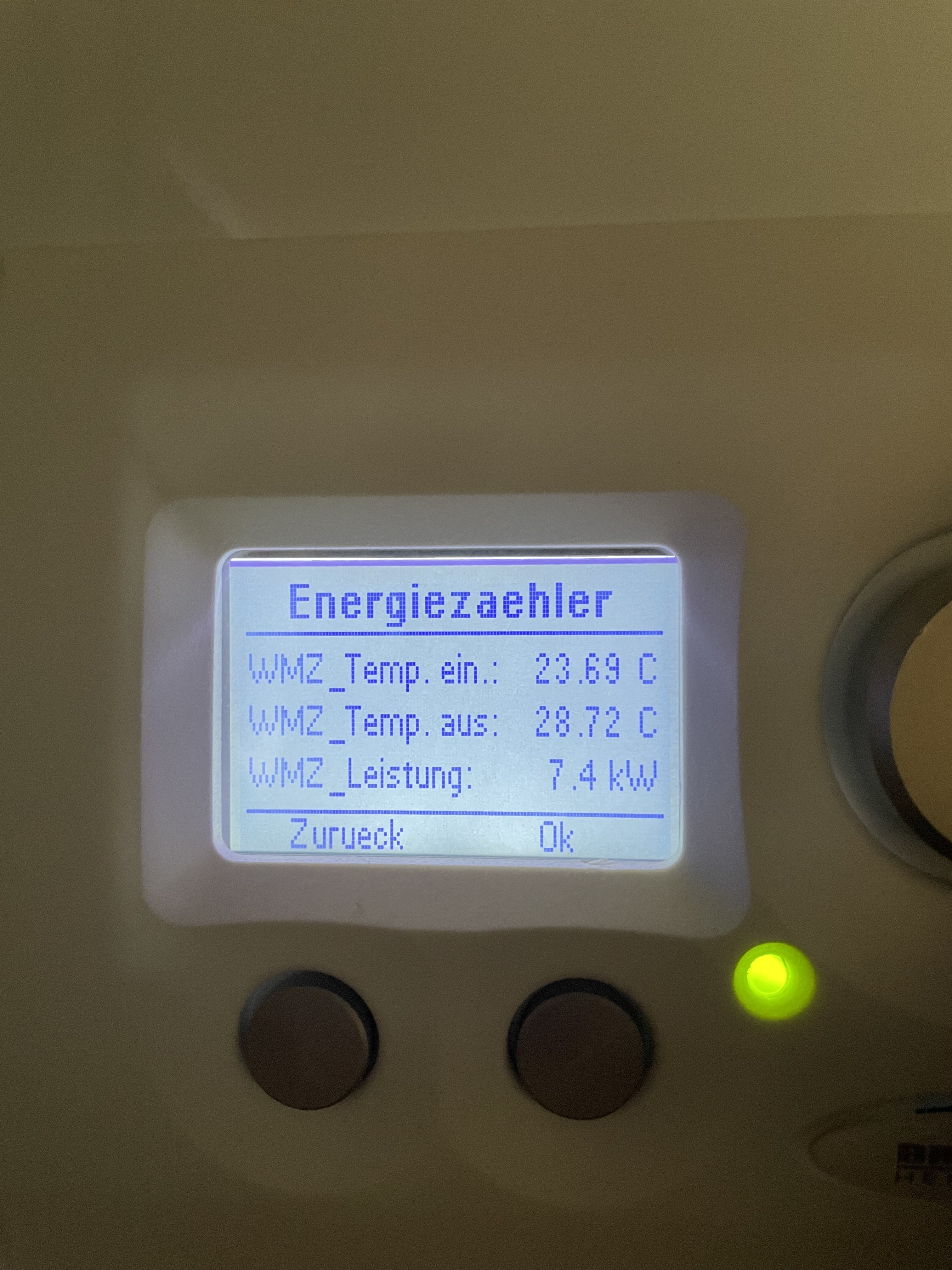

die moduliert schon so wie sie soll.
Die Anzeige "WMZ_Leistung" ist verwirrend. Sie verringert sich bei sinkenden Außentemperaturen, ist also nicht die Leistung der Wärmepumpe!

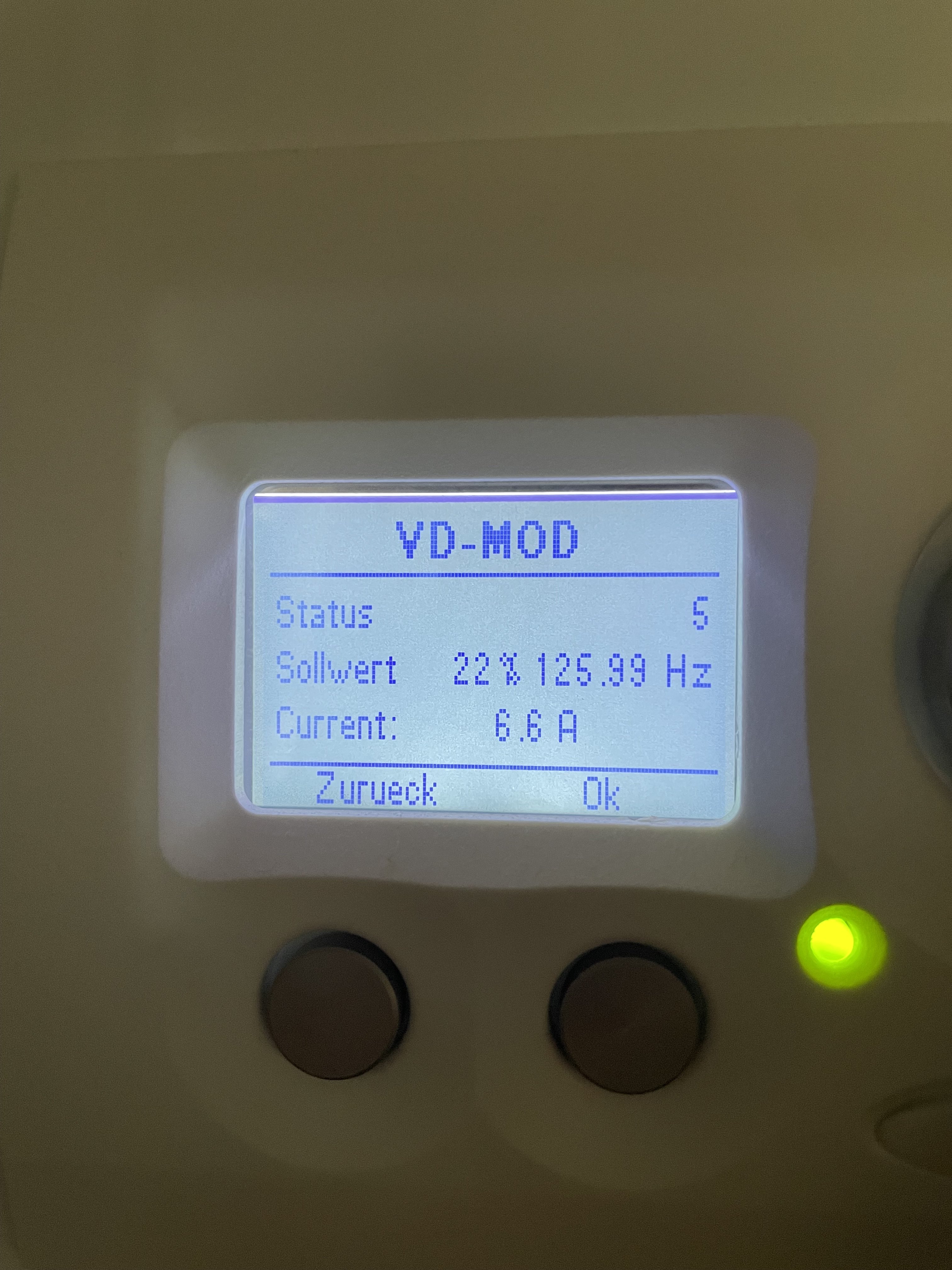

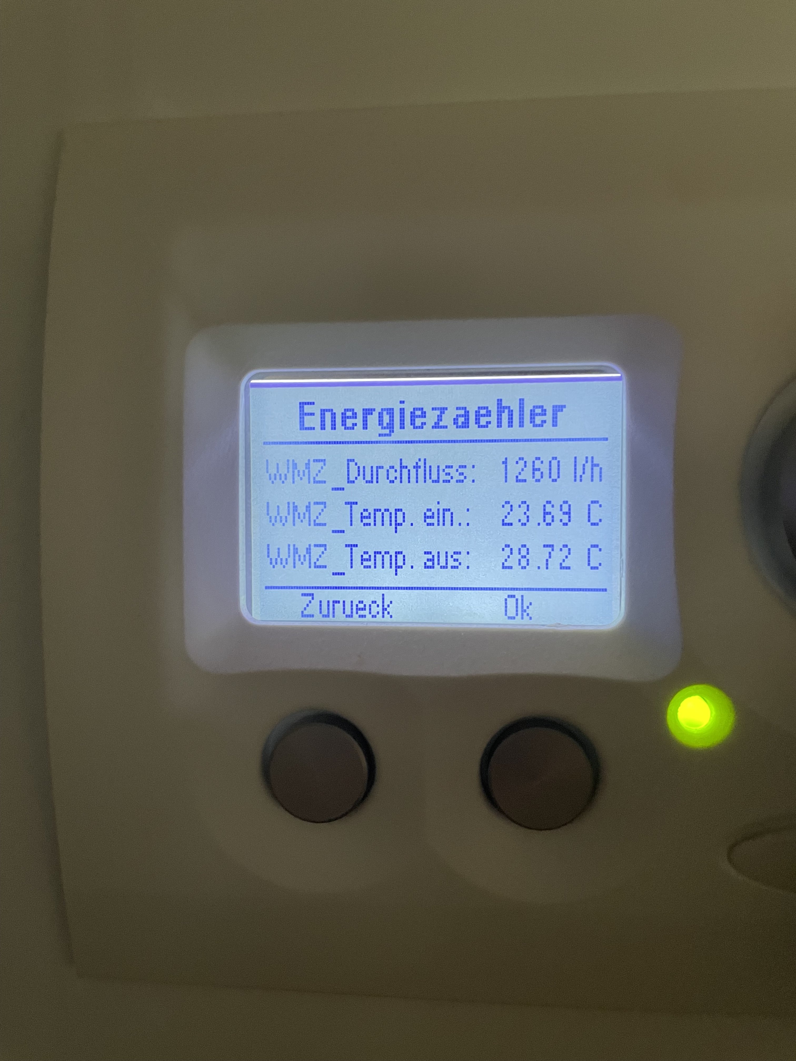

20.12.24 09:23

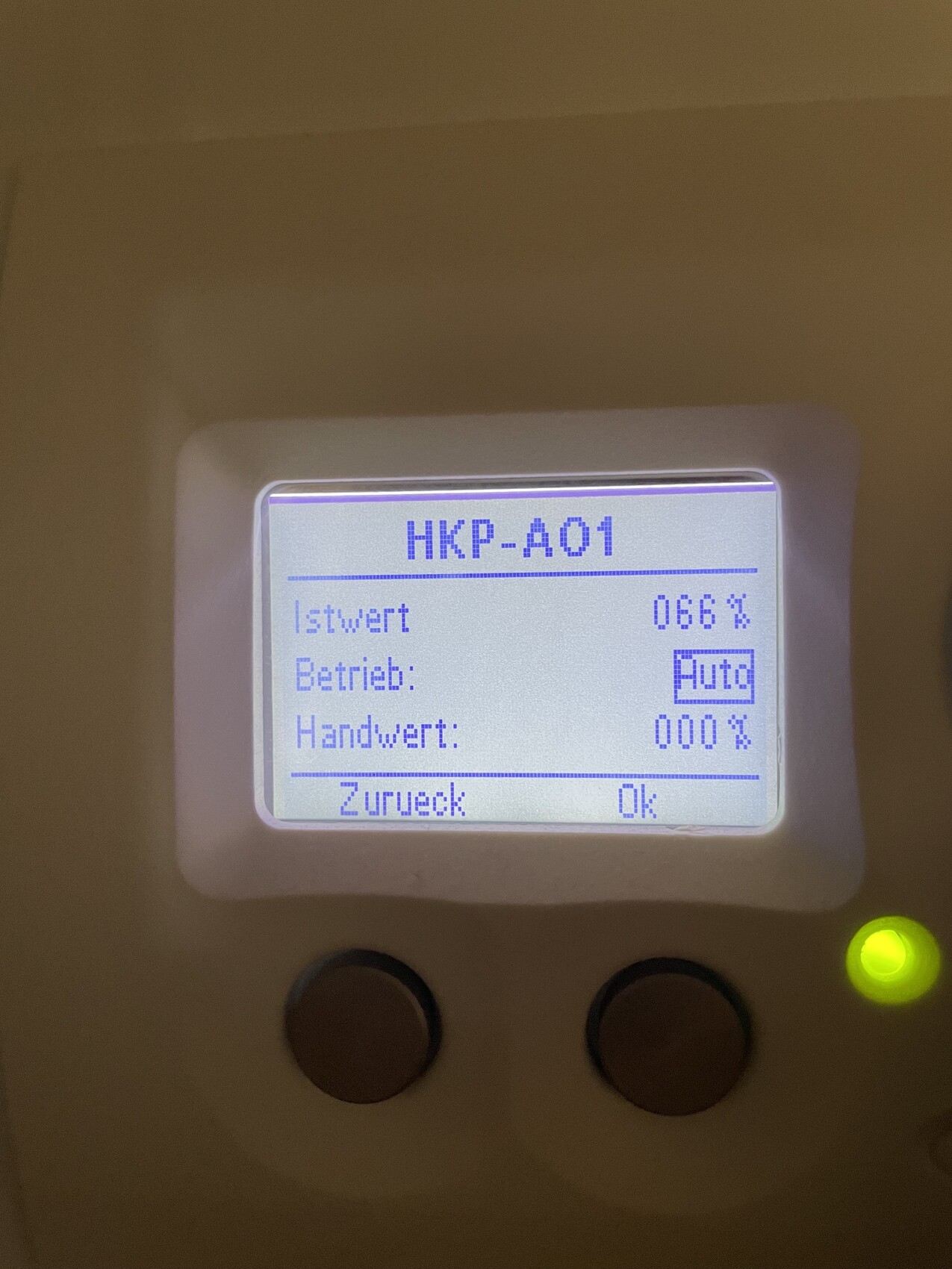

hier mal meine Daten im Heiztakt bei 4°C AT.
Heizkreispumpe bei 66%
Steuerung HKP-A01: Istwert 066%, Betrieb: Auto, Handwert 000%, 2 Tasten, grüne LED rechts.
Verdichter bei 22% Leistung
YD-MOD Display mit Status, Sollwert 22X125.99 Hz, Current 6.6 A, grüne LED

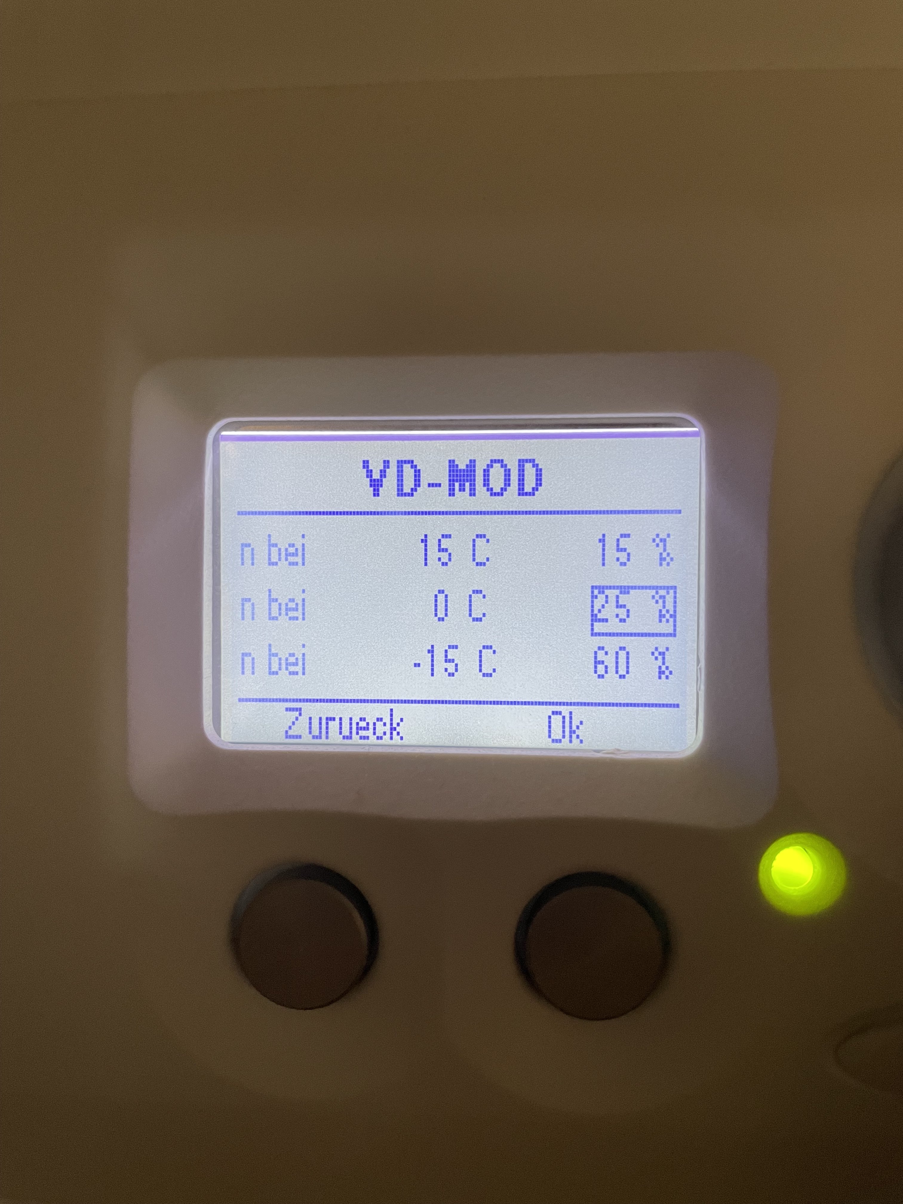

das sind die Werkseinstellungen des Verdichters über die Heizkurve
VD-MOD Display zeigt 3 Temperaturwerte (15 C, 0 C, -15 C) mit Prozentsätzen; grüne LED an.
Energiezähler-Display mit Durchfluss- und Temperaturwerten; grüne LED, zwei Knöpfe.
Energiemeter-Display mit Temperaturen (23.69/28.72 C) und 7.4 kW.
