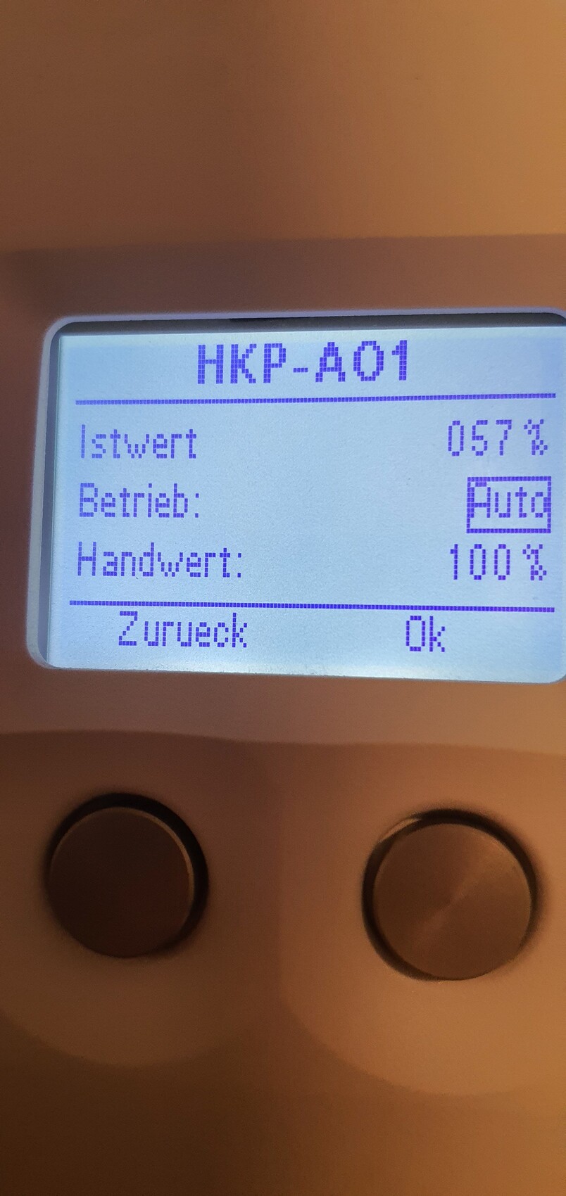

Was mich stört, ist die hohe Heizkurve. Du meinst ich soll die Heizkurve des Mischers deaktivieren. Mach ich nach dem Urlaub und dann schauen wir mal...

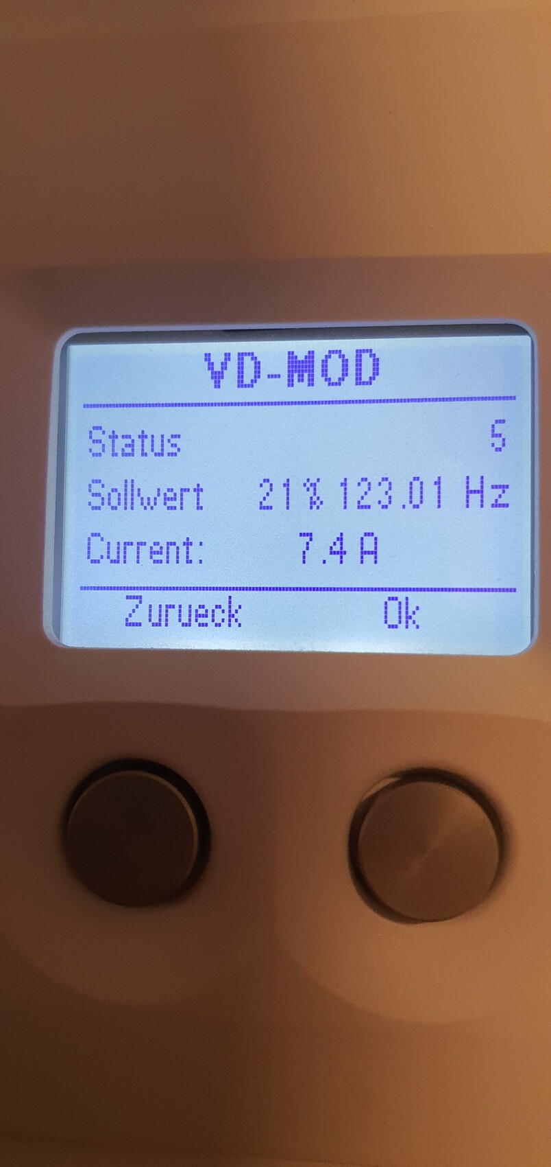

Hier meine aktuellen Werte:
Anzeige HKP-A01: Istwert 057%, Betrieb Auto, Handwert 100%
VD-MOD Display: Status 5, Sollwert 21%, 123.01 Hz, Current 7.4 A, Zurück/Ok

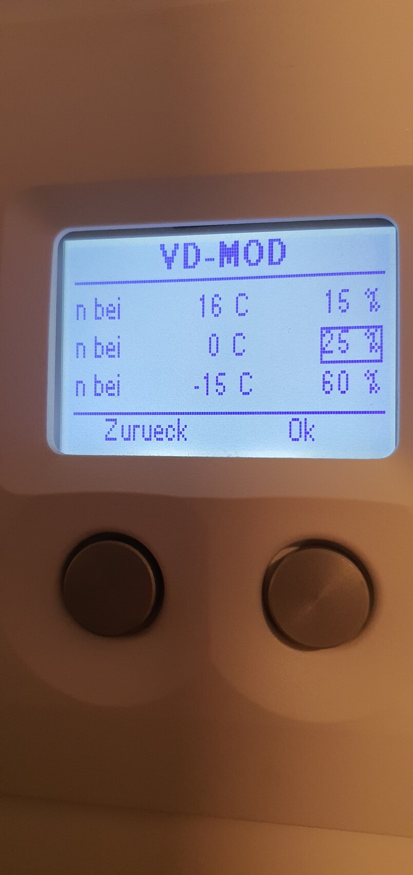

Dann nimm doch mal die Verdichterdrehzahl (VDmod) bei 0degC herunter. Die BLW moduliert ja nicht zwischen maximal und minimal möglicher Leistung. Vielmehr fährt die Wärmepumpe gemäss der Verdichterkurve und reduziert die Leistung je näher sie an die Rücklauf_Soll fährt. Die Leistungsreduzierung kann über den Parameter Regelabweichung festgelegt werden.
Remark: Verdichterdrehzahl sollte nie unter 15% sein. Wurde mir vom Brötjetechniker auch so eingestellt.

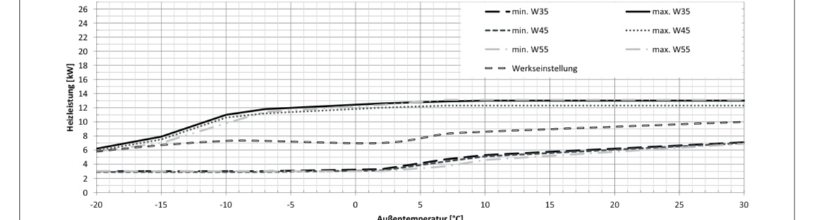

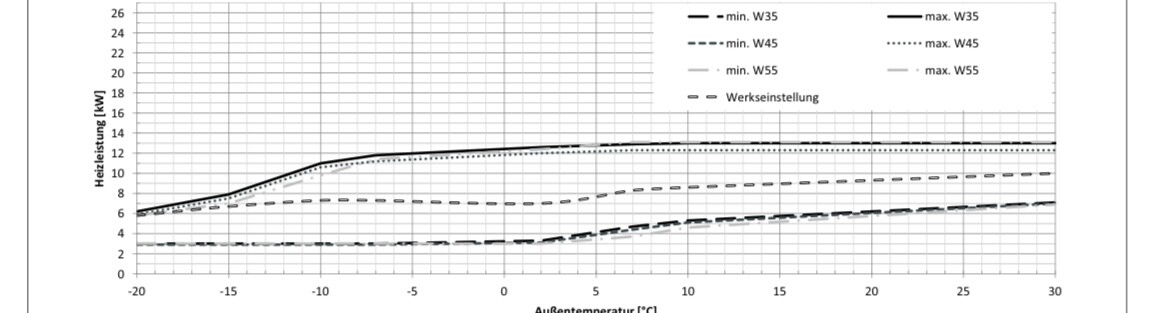

Diagramm Heizleistung [kW] vs Außentemperatur; Kurven W35/W45/W55, Werkseinstellung.
Hier das Heizleistung der 8er. Bei Werkseinstellung ca 7kW /AT5Grad, wie du ja bei dir ja auch sehen kannst. Da geht schon noch was nach unten….
