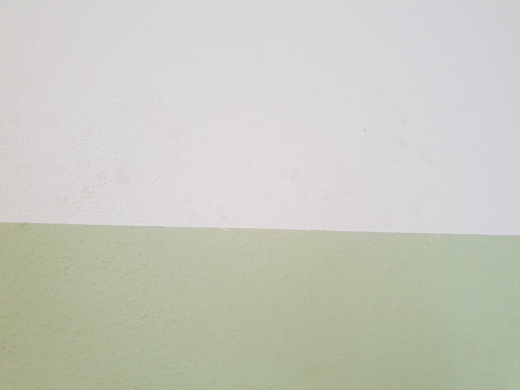

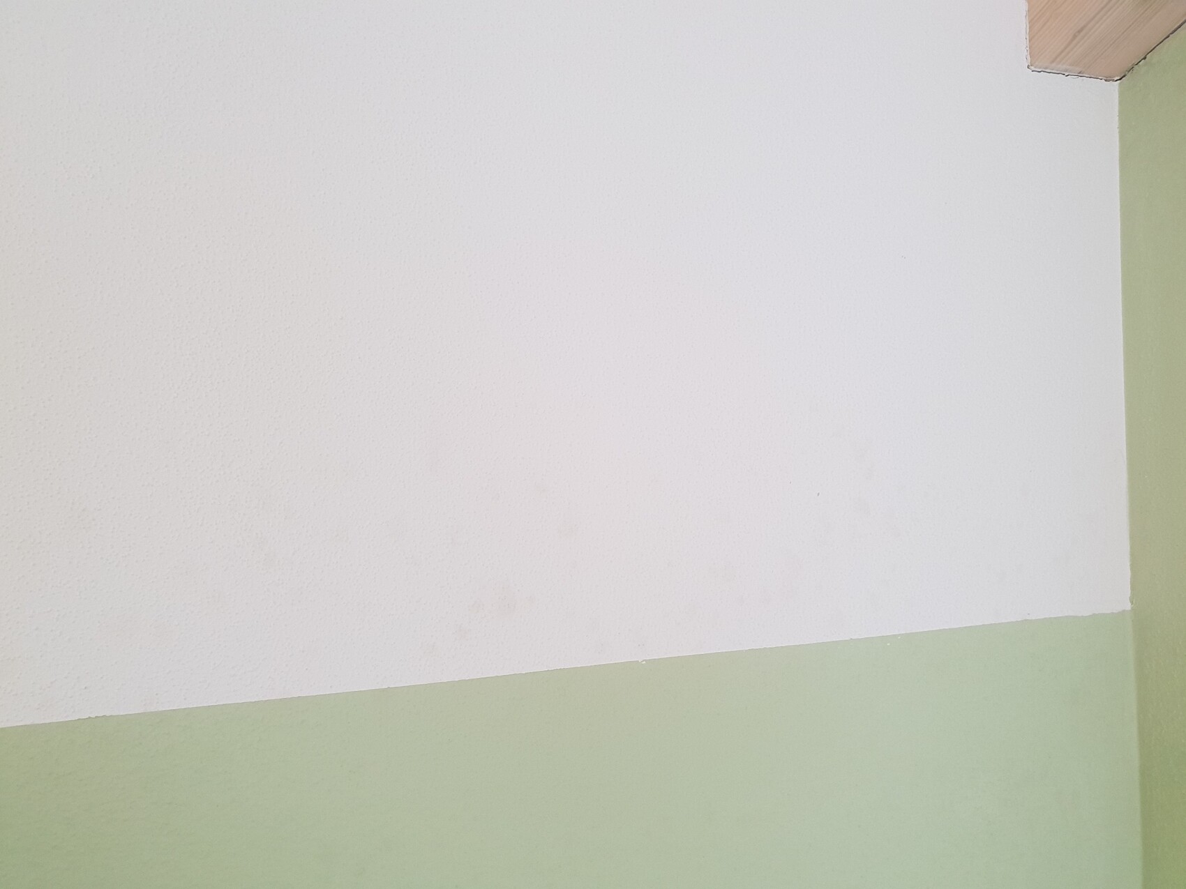

wir sind im April dieses Jahres in unser Einfamilienhaus eingezogen. Vergangenen Dezember wurden die Wände innen verputzt und nach der Trocknungsphase im März dann auch mit Silikatfarbe innen angestrichen. Leider haben wir Ende Mai/Anfang Juni festgestellt, dass im OG auf Höhe des Ringankers zuerst in einem Zimmer und mit der Zeit in fast allen Räumen auf gleicher Höhe Flecken durch die Farbe hervorschimmern. Bei unserem Einzug war hier noch nichts zu sehen, erst Ende Mai waren erste Flecken in zwei Zimmern zu haben. Unserem Planer haben wir die Sache bereits gezeigt. Schimmel schloss er aus und meinte nur, wir sollten etwas warten und dann im Herbst nochmals in diesem Bereich mit Farbe drüber streichen. Ich weiß es ist aus der Ferne schwierig, aber habt ihr eine Vermutung, was dies sein könnte und wie ich am besten vorgehe? Mir ist die Aussage des Planers schlicht zu heikel, da die Flecken ja im ganzen OG sind. Wen würdet ihr hier als Ansprechpartner sehen? Meinen Rohbauer oder doch eher Verputzer? Auch haben wir einen Termin bei einem Bausachverständigen vereinbart, jedoch haben die erst Ende Oktober wieder einen freien Termin, da diese alle ausgelastet sind. In der Anlage mal ein Foto, wo man es bei genauerem Hinsehen erkennen kann. Die Flecken sind wirklich nur auf Höhe des Ringankers und unterschiedlich stark ausgeprägt in den verschiedenen Räumen, jedoch nahezu überall vorhanden. Teilweise bei bunter Wandfarbe in den Kinderzimmern mit bloßem Auge nicht zu sehen. Meine Frage auch jetzt, da gerade das Haus außen verputzt wird.
Ich freue mich sehr über euer Feedback und möchte mich schon mal sehr herzlich hierfür bei euch bedanken.
Herzliche Grüße aus der Oberpfalz,
Stefan

Hast du mit Dämmung gebaut?
Bin zwar kein Profi aber für mich sieht das nach Wärmebrücke aus.
Wär spannend mal die Feuchtigkeit dort messen zu lassen.

Hallo Alex, ist ein Kfw 40+ Haus. Ist entsprechend gedämmt worden. Du meinst am besten Mal die Feuchtigkeit dort messen? Dann würde ich mal meinen Rohbauer kontaktieren.
Vielen Dank dir schon mal.

Wohl doch, wenn Du da überhaupt etwas erkennst: ich sehe eine Wand - teils weiß, teils lindgrün, und in einer Bildecke einen Hauch von Dachlatte. Und ich werde nicht meinen Bildschirm umkalibrieren, um da überhaupt Flecken zu sehen.
Die Hobbyfotografen vergessen gerne, daß die Mitdiskutanten nicht wissen können, was das Foto darstellt. Sie waren nicht dabei. Daher sind so scheinbar banale Hinweise wie aus welcher Perspektive fotografiert, sind es zwei Bilder aus zwei Räumen oder nur aus einem und aus zwei Richtungen, und natürlich auch Maßstabshinweise (Finger mit im Bild, Meterstab o.ä.) ungeheuer hilfreich, die Ratebilder zu verstehen.

@11ant ich sehe die Flecken recht deutlich. Liegt vielleicht an deinem Display?
Feuchtigkeit auf hellem Grund ist halt nicht so leicht, wenns nicht gleich klitschnass ist

Sehe es auch . Irgendwie milchiger kaffee
