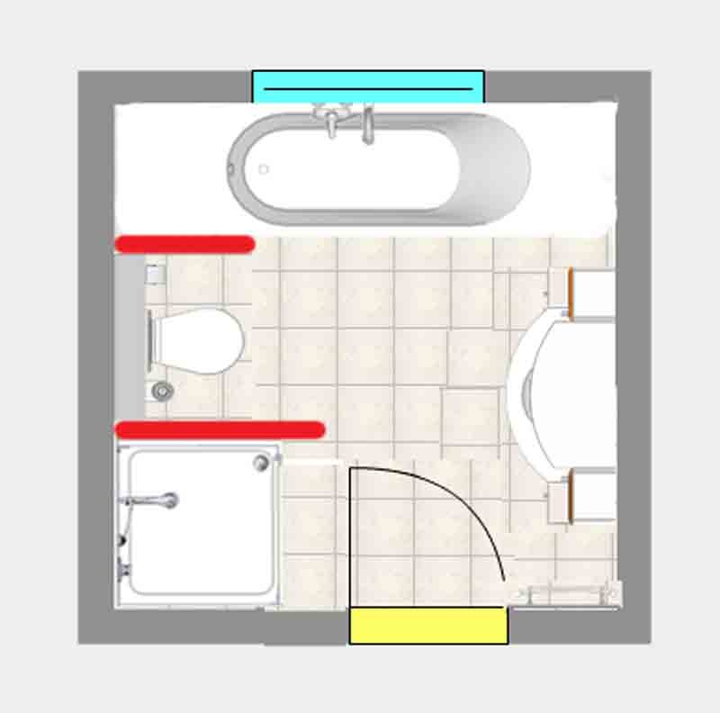

wir haben ein Badezimmer 2,76 m x 2,76 m und
180 x 80 Badewanne
90 x 90 Dusche
65 cm breites waschtisch
und ein Wandhängend WC
Rechts von Eingang ist ein Kinderzimmer und da sollte nicht das WC hin. Wobei Dusche wahrscheinlich sogar schlimmer ist, aber wir duschen in der Regel Abends.
Wir würden gerne das Badezimmer anders planen, weil es mit der Tür zu eng wird und wir auf jeden Fall eine 885 mm Tür wollen. Mit Zarge sind es dann 960 mm und das wird einfach eng, wenn links 900 mm Dusche und rechts 800mm Badewanne steht. Da ist kaum Spielraum und so genau kann man gar nicht mauern.
Was meint ihr?
Vielen Dank
Gruß

Ich frage mal anders. Meint ihr es gibt Probleme beim mauern und am Ende mit der Tür? Da muss schon cm genau gearbeitet werden, sonst passt die Tür nicht rein und dass ist meine größte Sorge.
Da das Rohbaumaße sind und da noch Fliesen drauf kommen dürftet ihr effektiv keine 2,76m Platz haben.
Muß es denn unbedingt eine 90ger Dusche oder eine 80ger Badewanne sein?

brokenlink schrieb:
Würdest du dich in einer 80 x 80 Dusche wohl fühlen oder in einer 175 x 75 Badewanne?
Es geht wohl kaum darum, wie sich "Musketier" fühlen "würde", sondern um Deinen Willen, einen kleinen Tod einzugehen; 2.76 x 2.76 m erfordert Kompromißbereitschaft.
Da es, wie bereits geschrieben, Rohbaumaße sind, bleibt Dir imho nur die Türe zu verschieben, wenn Du eine Schiebetür negierst. Dann habe ich die Anordnung der Objekte so arrangiert, daß nicht ganz das Engegefühl entstehen wird; ohne wird es aber kaum gehen, wobei Dir die Bestellung der Badewanne unterhalb des BRF noch Ablagefläche beschert. Wenn ich richtig geschätzt habe, solltest Du sowohl das WC als auch die Dusche - hier würde ich wirklich über eine bodentiefe Dusche nachdenken - mittels einer Schamwand abgrenzen können.
Und ja, der Trockenbauer kann durchaus exakte Maße abliefern; natürlich nicht im mm-Bereich 😉
Grüße, Bauexperte
