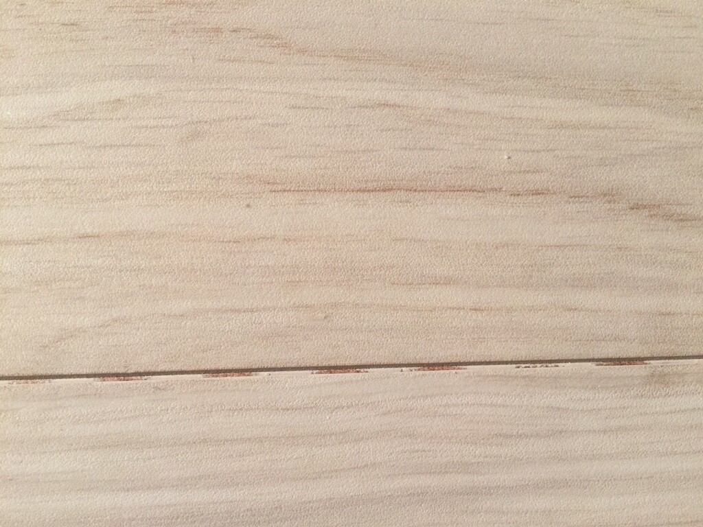

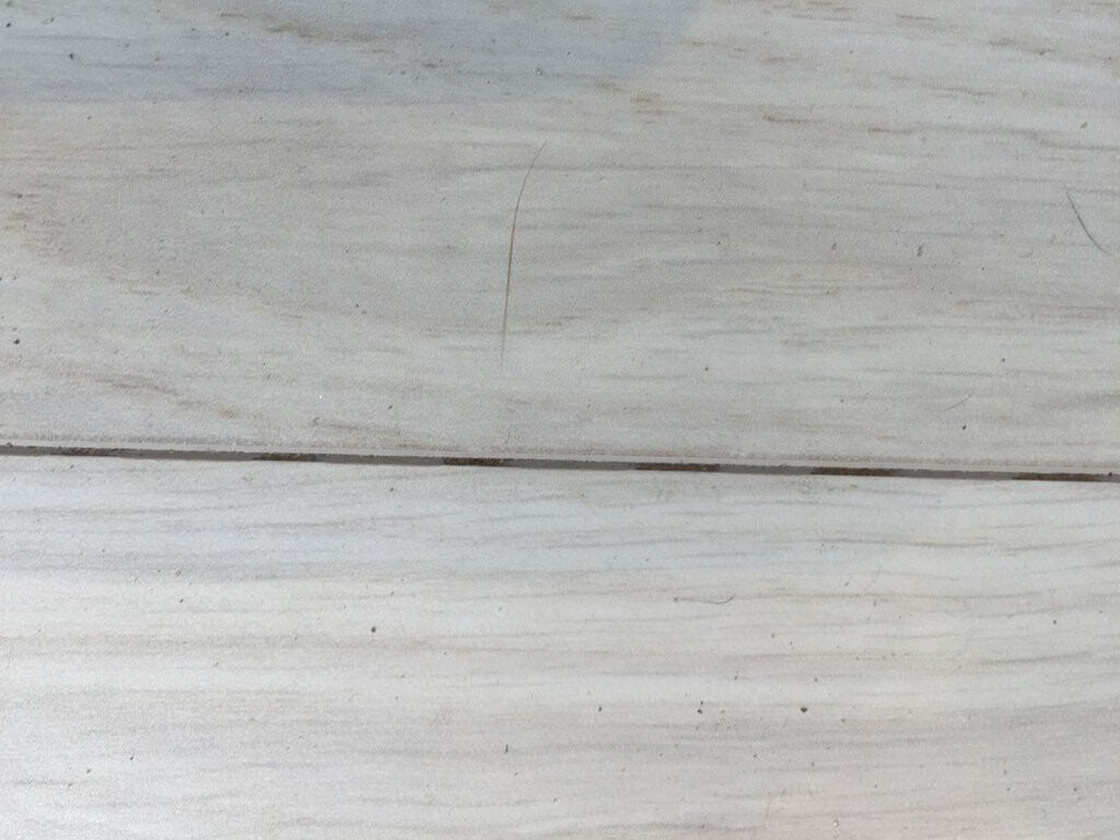

leider können wir den Boden nicht weiter empfehlen. Wir haben letztes Jahr im August gebaut und haben uns für den Avatara MultiSense-Boden im ganzen Haus entschieden, weil er uns optisch gefallen hat und uns als besonders unempfindlich beschrieben wurde.
Optisch gefällt er uns immer noch, aber schon nach einer Woche sind uns die ersten Kratzer aufgefallen. Wir merkten, dass die Kratzer z. B. durch Holzstühle (damals noch ohne Filzgleiter), kleinste Steinchen, die es doch ins Haus geschafft haben und dann durch Hausschuhe Kratzer erzeugten oder durch andere alltägliche Belastungen entstanden.
Besonders ärgerlich ist, dass die Kratzer stark sichtbar sind, da die weiße Trägerplatte unter der Holzoptik sofort ersichtlich wird.
Zunächst dachten wir es wäre ein Produktionsfehler in der Charge und setzten uns mit unserem örtlichen Händler in Verbindung. Dieser organisierte einen Ortstermin mit einem Mitarbeiter der Firma Ter Hürne. Schon im Termin wurden unsere Probleme mit dem Boden heruntergespielt. Die Kratzer wurden mit der interessanten Begründung erklärt, dass die Schäden eine "mechanische" Ursache hätten.
Anschließend wurde ein Belastungstest von Ter Hürne mit einem Reststück unseres Bodens durchgeführt. Dieser ergab merkwürdigerweise, dass mit dem Boden alles in Ordnung sei und er alle Normwerte erfüllt.
Aus Kulanz und um das Thema zu beenden, wollte man uns ganze zwei neue Päckchen des Bodens, mit dem wir nicht zufrieden sind, schenken. Das war das Letzte was wir von der Firma gehört haben.
Unser größtes Problem ist, dass das Wohngefühl auf der Stecke bleibt, weil wir immer auf den Boden achten und z. B. jeden Gast bitten müssen die Schuhe auszuziehen.

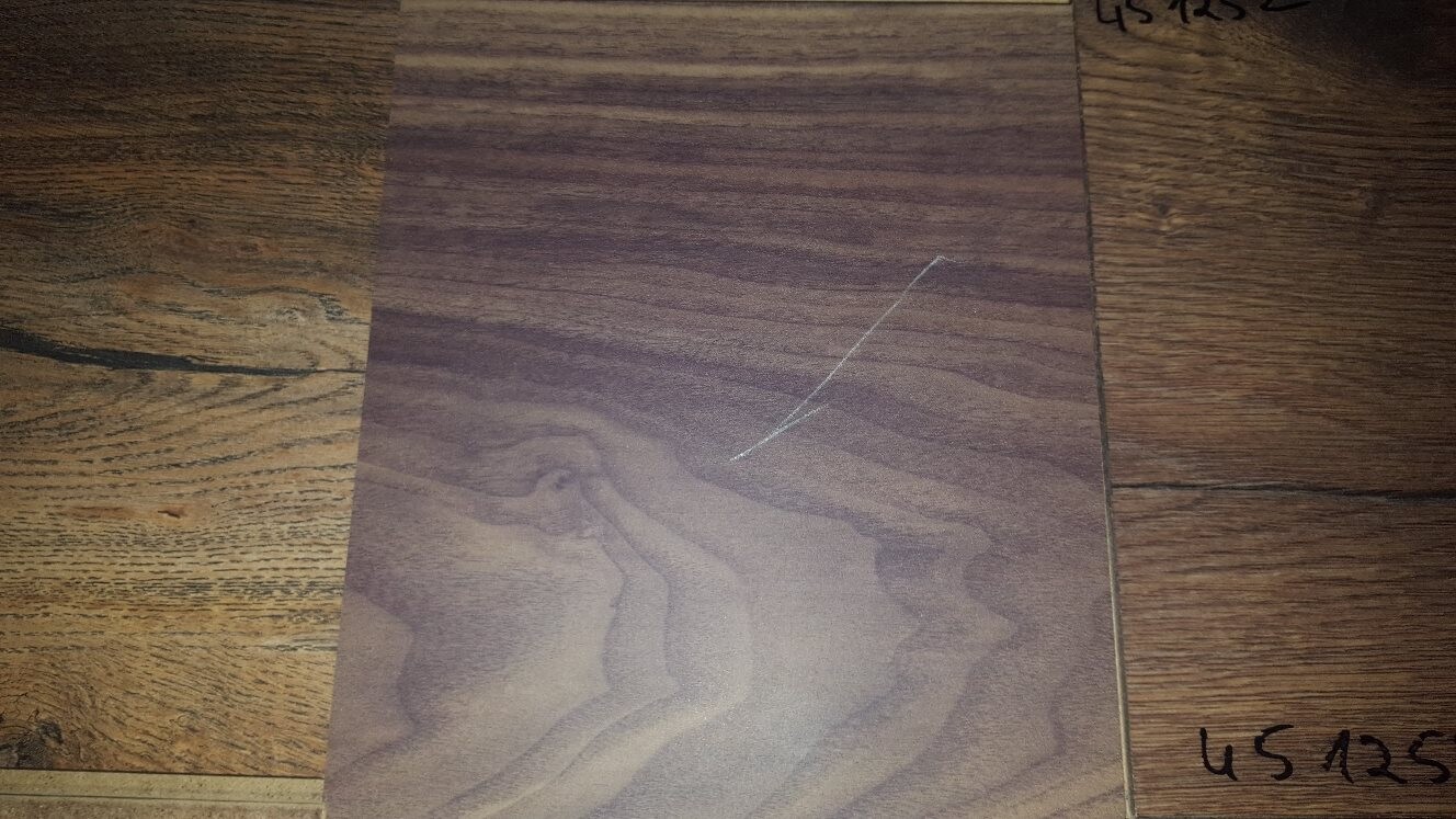

Ich habe heute bei ter Hürne angerufen und denen den Sachverhalt geschildert. Die Dame war sehr auskunftsfreudig und hat mir geschildert das man mit dem Bodenbelag, welcher eben kein Laminat ist, Spaß haben kann wenn man denn mit Bedacht damit umgeht. Glaub ich ihr auch. Fand es auch toll das sie nicht versucht hat mir den Belag als außerordentlich robust darzustellen.
Ich würde nicht so weit gehen zu sagen, dass es sich hier um minderwertige Qualität handelt. Ich würde vielmehr vermuten, dass hier ein Bodenbelag hergestellt wird oder wurde, der sich besonders gut und warm anfühlt, was ja auch ganz klar gelungen ist. Aber um dieses Gefühl herzustellen, muss man halt einen Kompromiss eingehen, den Kompromiss der geringeren Oberflächenhärte und damit der Kratzfestigkeit.
Das ist meine Idee bezüglich der empfindlicheren Oberfläche.
Ich lade mal ein Bild meines Musters mit Kratzer hier hoch.
Ich versichere hiermit, dass ich den Kratzer mit einem Ikea Hocker aus Leimholz verursacht habe, ich habe keinerlei metallischen oder anderweitig harten oder scharfen Gegenstand verwendet.

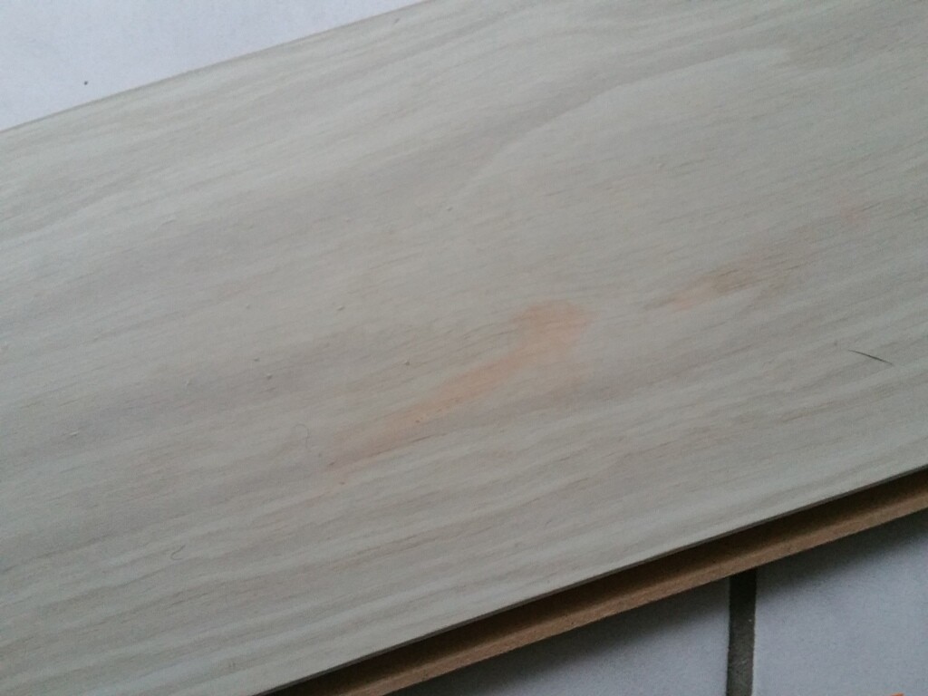

Geht gar nicht, ich bleibe dabei, hier wird minderwertiger Boden verkauft, der nicht das hält, was er vollmundig verspricht. Ich hatte sogar rosa Verfärbungen auf dem Boden von einem pinkfarbenen Memopapier, das auf den frisch gewischten Boden runtergefallen war. Nie wieder entfernbar, wie eingezogen in den Boden. Und in die Fugen haben sich quasi in nichts "aufgelöst". Na egal, wir haben ja jetzt einen neuen Boden und sind zufrieden.
