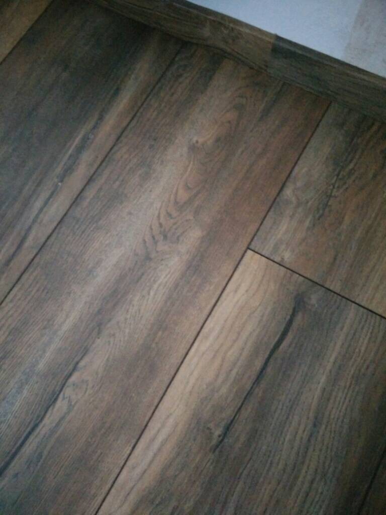

Hallo in die Runde,
natürlich gibt es billiges Laminat, was auch entsprechend aussieht und genauso anfühlt.
Ich habe auch lange überlegt, welchen Bodenbelag ich für Schlafzimmer, WZ und Gästezimmer nehmen soll. Nach langem Suchen und "fühlen" habe ich mich für Laminat entschieden. Ich hatte vorher bereits Vinylböden gesehen, welche mir gar nicht gefielen. Ich mag die Holzoptik einfach lieber. Und dieses "Gummi" behagte mir nicht.
Dann schaute ich nach Parkett, fand aber auch nicht so richtig das, was mir von Anfang an gefiel...und ja, ich wollte keine 50 Euro/m2 ausgeben. Ich kenne mich, wenn da was passiert, ärgere ich mich tot.
So, folgenden Boden hab ich gesehen und bin immer wieder darum herum scharwenzelt weil er mir gefiel. Er ist es auch geworden, mit anständiger Trittschalldämmung, die auch nicht billig war. Für mich das Optimum bezüglich Pflege, Aussehen und Preis - Leistung. Und tatsächlich gab es von Besuchern die Frage, ob das Parkett sei. Und ja, er ist strukturiert.
Holzboden mit breiten braunen Holzdielen und sichtbarer Maserung, Ecke einer Wand.
So hat jeder seinen Geschmack...ich würde keinen Bodenbelag schlecht reden.

Mit strukturiert meine ich schon richtig tiefe Rillen und Kerben, nicht diese leicht angerauten Oberflächen oder leichte Unebenheit. Da braucht es schon mehr, wenn ein Haustier in vollem Lauf nicht beim Abbremsen noch nen Meter weiter rutschen soll. Das habe ich bisher nur bei Vinyl gesehen der hat sowohl millimetertiefe Fugen an den "Plankenrändern" als auch tiefe Rillen und ist auch vom Material weniger glatt. Vergleichbar mit PVC Belag, nur härter. Darauf könnte man auf Socken nicht rutschen, selbst wenn man sich wirklich Mühe gibt.
souly75
28.01.17 13:28
Hmm..also die umlaufende V - Fuge von ca 2mm hat auch Laminat...und auch die feinen Strukturen sind so erhaben, dass ich auf Socken definitiv nicht rutsche...Bei größeren Hunden mag das anders sein, habe ich nicht ausprobiert, da wir keinen haben.
