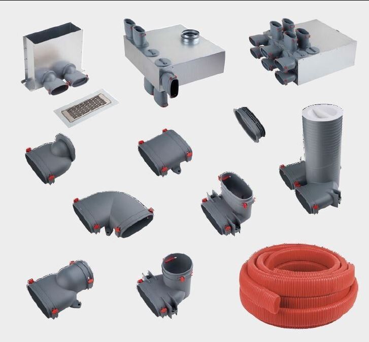

Ja das Gelbe vom Ei ist das immer noch nicht. Bei Flachkanälen macht man in der Regel alles flach ansonsten verlieren diese ja den Zweck.
z.B. so:
oder so, wo man eben gar keine Verteilerkästen nutzt:

Das Problem ist euer Planer gewesen, der hätte euch den Platzbedarf erklären müssen- oder noch besser: die Kästen in den Technikraum verbannen sollen. Das wird aber die Leitungsführung bei Rundrohren nicht mehr hergeben, stimmt's?
Wie wäre es mit Flachkanälen aus dem Technikraum hochzukommen und diese unter den Estrich zu legen? Und: ganz besonders keine zwei Einheiten hohen Verteilerkästen nehmen sondern nur einreihige!
Alternativ kannst du auch 3D-Tetris spielen- habt ihr halbhoche Vorwände im Bad, etwa beim WC? Evt. bekommt man die Kästen mit unter wenn man die Wand dort ganz hochzieht.
Exakt, der Planer war jetzt nicht so der Knaller. Es mussten auch zwei neue Löcher in die Decke gebohrt werden, da die Ausgänge nicht korrekt geplant waren.
An Verteilern war es schon die flachste Variante.
Vielzahl grauer PVC-Rohrverbindungsstücke, Bögen und roter flexibler Schlauch.
Bei uns gehen 2 sehr dicke Blechkanäle durch eine Steigleitung vom Keller bis ist DG, sprich es müsste vom Keller aus durch die beiden Hauptkanäle drei Etagen von den Flachkanälen versorgt werden. Das sollen diese dann mehrfach abgezweigten Flachkanäle leistungsmäßig ohne Verteiler nicht hergeben.

ValloFlex VVK 12563/6 Luftverteiler
  • Luft-Verteilkasten Luft-Verteilerkasten mit Anschluss DN 125
  • 6 Stutzen 63/52 mm,
  • inklusive 2 Verschlussstopfen
  • Abmessungen B/H/T 500/500/150 mm
schon mal 2 cm Einbauhöhe gespart....

Der aktuell verbaute Verteiler hat 16 cm Höhe und die 75er-Verrohrung passt nicht. Soll von der Berechnung nicht reichen.

welcher Kasten ist denn für welche Luft auf deinem ersten Bild?
Ist bei dem rechten Kasten (Abluft?) nur diese eine Entlüftung angeschlossen? Oder fehlt dort noch etwas auf dem Foto?
Evtl. können diese beiden runden roten Rohre durch Flachkanäle ersetzt werden und direkt in den Hauswirtschaftsraum geführt werden. So würdest du einen Kasten sparen.
Subwkloofer10.07.20 10:42
Also links ist Zuluft und rechts Abluft. Das Bild ist allerdings aus dem Bad im OG, d.h. der Hauswirtschaftsraum ist zwei Etagen tiefer.
An der rechten Box sieht man nicht alle Anschlüsse... sind auch vier
