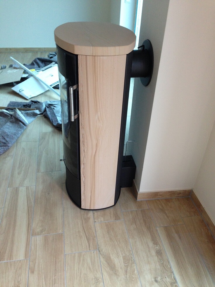

frage mich wieso du so großen wert auf den bdt legst. du wirst wegen der Öffnung im Schornstein nicht durchfallen.
das bohren der löcher (Abluft + zuluft) kann man vorher machen, sieht aber ggf. schlechter aus als notwendig. gerade wenn der Kamin auch Abluft nach hinten hat muss die Bohrung dahinter schon ziemlich genau sein. wenn man natürlich mit einen rohrstück nach oben rausgeht und dann einen winkel, ist die Höhe nebensächlich. sieht aber auch nicht so schön aus.

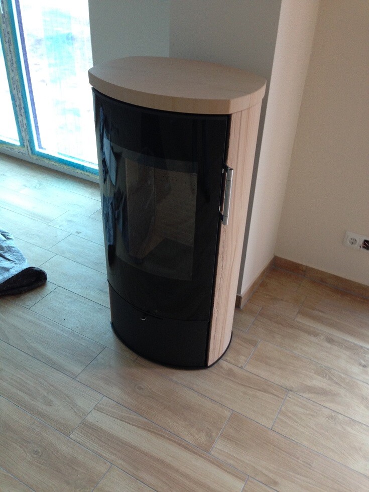

anbei 2 Bilder von unseren Kamin. wir haben Abluft nach hinten und zuluft direkt am Boden.

Danke das beruhigt mich. Dann lasse ich die Löcher auf jeden Fall vorher bohren. Ich habe den Hark 1/223.0 da gibt es keine sichtbaren Rohre

der Kamin sieht richtig schick aus. viel spass damit. viel Glas bedeutet aber auch viel putzen ^^
die löcher kannst du auf jeden fall vorher bohren lassen. beim bdt werden die löcher einfach zugemacht. man könnte den tester vorher per Mail darauf hinweisen, ansonsten wird er es eh finden, da er die Ursache für den fehlerhaften Test suchen geht. die haben tolle Geräte und sehen das sofort.
