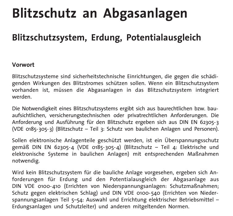

Ein freundliches Hallo in die Runde,
für unser individuell geplantes und demnächst zu errichtendes Einfamilienhaus in Holzständerbauweise ohne vorgesehene Blitzschutzanlage stellt sich nun die Frage, ob ein Außenschornstein aus Edelstahl geerdet werden muss.
Die Fachfirma, die den Schornstein montiert sagte, sie hätten dies seit vielen Jahren nirgends mehr so gemacht, Elektriker und Bodenplatten-Firma sind anderer Meinung.
Da die Schornsteinmündung der höchste Punkt des Gebäudes ist, wäre ja auch die Wahrscheinlichkeit für einen Blitzeinschlag hier am höchsten. Könnte es daher Sinn machen diesen zu erden, auch wenn das Haus sonst keine Blitzschutzanlage hat?
Vielen Dank für Eure Einschätzungen,
Viel Glück
nordanney
22.11.24 13:32
Meines Wissen ist der Schornstein in den Potentialausgleich gem. VDE einzubinden. Frag mich jetzt aber nicht, wo das steht. Hatte die Diskussion vor wenigen Jahren schon mal mit Schorni/Elektriker und die hatten die Passagen gezeigt.
nordanney
22.11.24 13:39
Hab mal kurz gesucht. Vielleicht hilft Dir das aus 2018 weiter - ist eine Publikation des BDH und VDE
Blitzschutz an Abgasanlagen – Titelseite mit Blitzschutzsystem, Erdung und Potentialausgleich.
