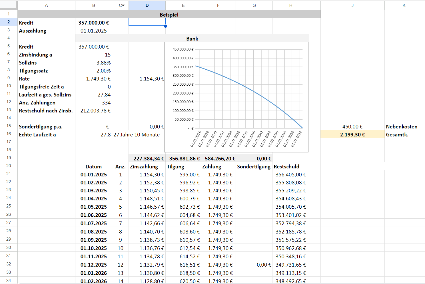

Das verstehe ich irgendwie nicht. Der Zins bleibt doch aber gleich oder etwa nicht? Ich habe mir eine Tabelle gebaut, weiß aber nicht wie ich das mathematisch umsetzen muss. Habt ihr da noch ein Tipp?
Ich würde gerne sehen, welcher Zins dann nach 10 Jahren da steht.Der Zinssatz bleibt in der Zinsbindung derselbe. Aber da Du ja tilgst, hast Du schon nach der ersten Rate die Ursprungsschuld abzgl. Tilgungsanteil. Und zahlst somit bereit bei der zweiten Rate auf einen geringen Kreditbetrag den Zinssatz.Beispiel:
Darlehen T€ 100 mit 5% Zinsen und 5% anfängliche Tilgung ==> jährliche Betrachtung zur Vereinfachung
erste Rate T€ 10 = T€ 5 Zinsen und T€ 5 Tilgung
zweite Rate T€ 10 ==> da Du aber bereits T€ 5 getilgt hast, zahlst Du nur noch auf T€ 95 Zinsen = T€ 4,75 Zinsen und T€ 5,25 Tilgung
usw.
Deshalb steht bei der Tilgung auch immer anfängliche Tilgung zzgl. ersparter Zinsen.

Tolentino07.05.24 13:30
Hast du Excel?
Wenn ja,
Dann machst du ne Tabelle
Spalte A: Datum (Kann auch einfach ne Zählerspalte sein, jede Zeile kriegt ne neue Nummer (ein Monat später) 1-300 oder so)
Spalte B: Kreditsumme (Periodenanfang), In der ersten Zeile einfach eintragen, ab Zeile zwei = Zellbezug: *Spalte G der Vorzeile*
Spalte C: Annuität (die Gesamtrate, die du monatl. überweisen willst)
Spalte D: Zinssatz (der Prozentsatz (nominal) der vereinbart wurde)
Spalte E: Zinsen = Kreditsumme * Zinssatz / 12
Spalte F: Tilgung = Annuität - Zinsen (Spalte E)
Spalte G: Kreditsumme Ende der Periode = Spalte A - Spalte F
Ab Zeile Zwei musst du dir die Spalte A aus der Spalte G der Vorzeile holen (einfach = und auf Zeile klicken).
So und dann ziehst du runter.
nach 10 Jahren (120 Zeilen) kannst du mit dem Zinssatz spielen. Oben einfach mal zummen über die Zeilen Zinsen, Tilgung und Annuität ziehen, dann siehst du, wie sich die Gesamtzinsleistung und Tilgung im Verhältnis zur Gesamtsumme der gezahlten Raten verändert.

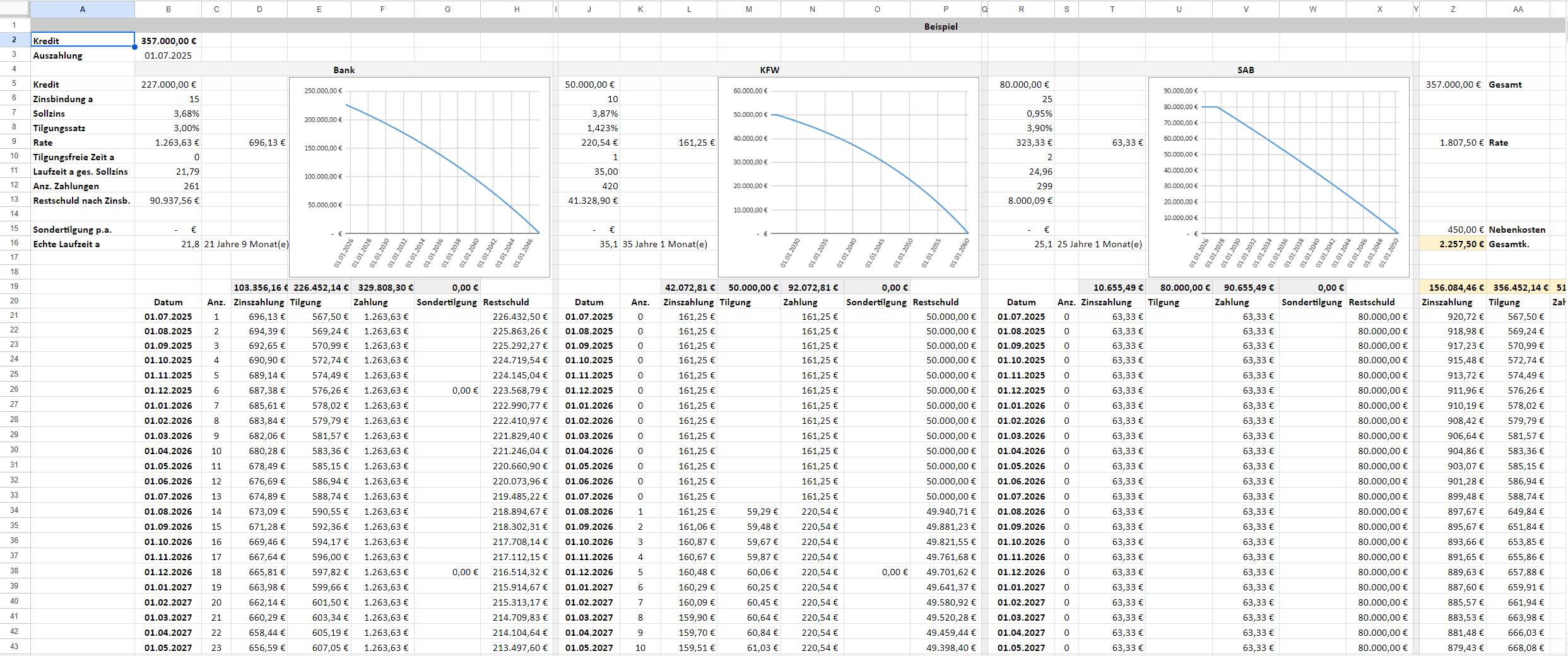

nach 10 Jahren (120 Zeilen) kannst du mit dem Zinssatz spielen. Oben einfach mal zummen über die Zeilen Zinsen, Tilgung und Annuität ziehen, dann siehst du, wie sich die Gesamtzinsleistung und Tilgung im Verhältnis zur Gesamtsumme der gezahlten Raten verändert.Danke für die Mühe, aber Tilgungspläne habe ich mir schon erstellt und auch verstanden.
Vielleicht habe ich auch die Aussagen falsch verstanden. Ich dachte es gibt eine einfache Formel, die ich auch über alle Zeilen ziehen kann und mir einen Zins über die Monate ausspuckt, sodass ich eure oben genannten Aussagen "wenn nach 15 Jahren der Zins mehr als 8,4% beträgt. " nachvollziehen kann.
Aber wie stelle ich das genau an, dass die beiden Varianten vergleichen kann um auch auf eure Aussagen zu kommen?
An welchen Schrauben muss ich drehen und welche Werte vergleichen? Hier stehe ich auf dem Schlauch.

Du hast die verschiedenen Varianten und änderst den Zinssatz z.b. nach 10 Jahren, 15 Jahren 20 Jahren (eben wann die Bausteine aus der Zinsbindung fallen).
Und dann ändert sich ja die Summe der gezahlten Zinsen über die Gesamtlaufzeit.
Sobald die Summen der unterschiedlichen Varianten gleich werden hast du den Break even.
Und irgendwann zahlst du halt bei der anderen Variante mehr Zinsen.
Es gibt auch fertige Funktionen in Excel dafür, aber die habe ich nie kapiert oder sie funktionieren nicht richtig.
