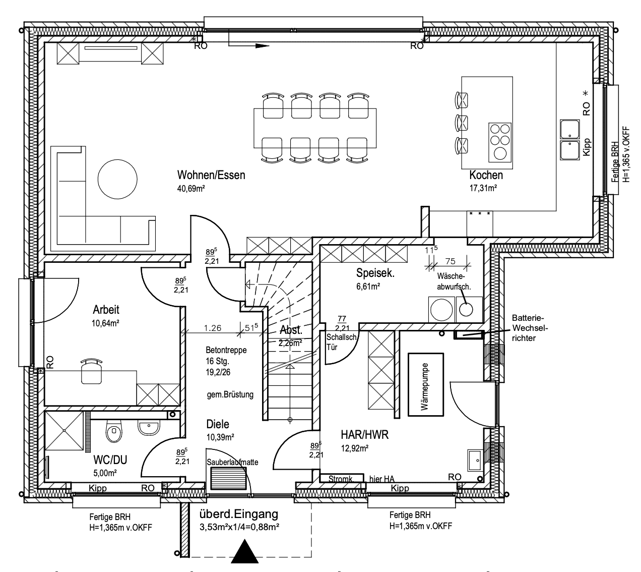

wir bauen ab Ende des Jahres unser "Traumhaus" und waren bis vor wenigen Tagen uns noch absolut sicher: das ist so perfekt.
Aber auf einmal macht sich bei uns große Unsicherheit breit über die Küche + Wohnraum. Mit allen Räumen sind wir von der Größe her sehr zufrieden,
nur hier sind wir maximal verunsichert gerade.
Anbei ein Screenshot aus der Bauzeichnung. Rechts die Küche mit Kücheninsel, mittig der Tisch links Couch + TV.
Die Küche hat rund 17 qm, der Wohn- und Essbereich 30,81 qm.
Mittlerweile sind wir dazu gekommen, Couch + TV "zu tauschen" und den Tisch senkrecht zum Fenster zu stellen, siehe zweiter Screenshot anbei.
Vorher dachten wir "boah, haben wir ein großes Haus, juhu" nun denken wir "Puh ist das klein und eng auf eng..."
Problematik zudem ist, dass der Kaufvertrag für das Haus so bereits unterschrieben ist und die Dokumente beim Bauamt eingereicht wurden.
Sprich: etwas ändern ist nun schwer möglich (zudem wir schon am Limit unseres Budgets arbeiten...
Es handelt sich um eine Stadtvilla, mit einem 5 Meter großen bodentiefen Fenster bei der Küche / Esstisch und einer Deckenhöhe von 2,55 Meter (leider nur).
Wie ist eure Einschätzung? Machen wir uns total unnötig komplett verrückt?
Und ja ich weiß: es sind Luxusprobleme, die wir da gerade haben. Aber am Ende soll es ja auch "für den Rest des Lebens" sein...
Freue mich über euer Feedback!

Falls es wen interessiert, es wurde umgeplant und wird nun hoffentlich wie folgt umgesetzt - mit diesem Ergebnis sind wir platztechnisch sehr zufrieden.
Sicherlich sieht man hier und dort noch Optimierungspotenzial, aber das ist ja immer im Leben so - uns gefällt es nun und wir haben keine "Platzangst" mehr :-)
Was da so genau ggü. Beitrag 10 geändert wurde (WZ andersherum gestellt, Maße fehlen) kann man nicht ohne weiteres erkennen.
kbt09 schrieb:
Was da so genau ggü. Beitrag 10 geändert wurde (WZ andersherum gestellt, Maße fehlen) kann man nicht ohne weiteres erkennen.Die Küche wurde rechts erweitert um 2,50 Meter
Neubau27 schrieb:
Die Küche wurde rechts erweitert um 2,50 Meter… was den Raum von der Wirkung sehr strapaziert, da er jetzt sehr langgezogen ist. Das müssten ja knapp 12,50/13Meter sein. Das ist definitiv nicht schön. Ein goldener Schnitt, ein optimales Wandverhältnis 3:4 oder 3:5.. das ist um Welten weg. Und dann eine Standarddeckenhöhe? Puuh… man bedenke, dass andere Familien mit gut 42, 45qm auskommen. Nun denn.
