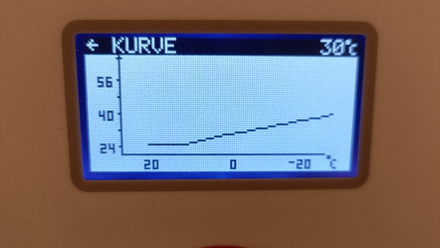

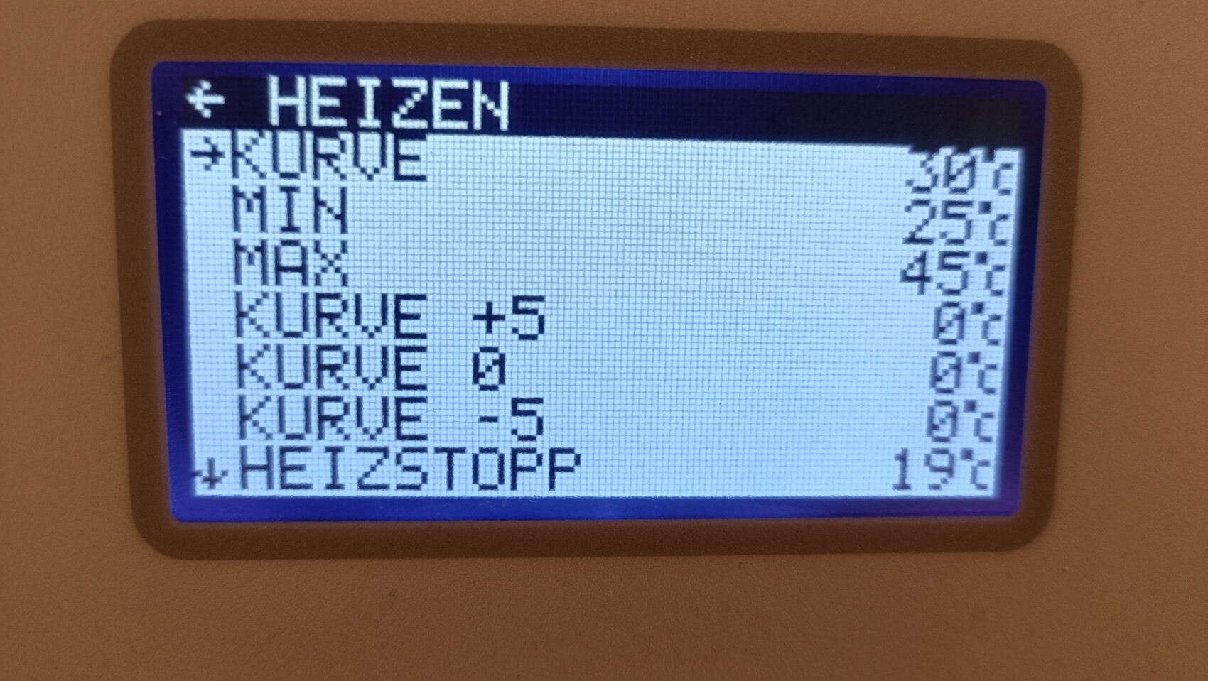

Na ja, ob die Raumthermostaten nu dran sind oder nicht, ist Wumpe. Stichwort "hydraulischer Abgleich", da gibts auch keine Raumthermostaten mehr. Das Problem ist, bei 26 Grad Vorlauftemperatur wird die Pumpe erst dann Ruhe geben, wenn die 2x Grad im Rücklauf erreicht sind. Vereinfacht ausgedrückt, dann hast Du auch 26 ° im Haus. Heißt, die läuft quasi im Dauerbetrieb. Deshalb wäre es wichtig zu wissen, wie die Heizkurve eingestellt ist. 26 ° ist bei einem vernünftigen 55er auch kein ungewöhnlicher Wert bei den Außentemperaturen Man könnte jetzt versuchen, den Durchfluss zu begrenzen indem man alles auf die Hälfte reduziert, ist halt alles immer blöd im "Rohbau".

Ich hoffe auch, daß es sich noch irgendwie gibt wenn alles fertig installiert ist. Bin aber trotzdem geschockt, daß der Verbrauch der Pumpe deutlich höher ist als die elektrischen Heizlüfter die Wochen zuvor - zumal überall vergleichsweise niedrige Betriebskosten mit einer Wärmepumpe versprochen werden, hier aber gerade genau das Gegenteil ist. Letztendlich ist das so ein fortlaufender Kostenfaktor den ich natürlich so schnell wie möglich loswerden will.
Habe auch heute wieder ans Display geschaut. Die Abtauzyklen sind weniger geworden (2,5h zwischen den Enteisungen), der Stromverbrauch mit knapp 40kW etwas geringer. Empfinde das aber immer noch als recht viel, zumal lt. Anzeige keine Zusatzheizungen über längeren Zeitraum aktiv waren (gleicher Betriebsstundenstand wie gestern) und ich am Gerät die Raumtemperatur von 19 auf 17 Grad gesenkt hatte. Ansonsten konnte ich noch folgende Betriebsdaten und -Zeiten (seit letzten Dienstag) ablesen:

Einstellungen der und Heizkurve hier:
