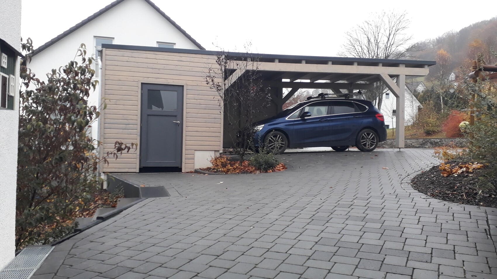

Unser Haus (ebenfalls Holzständer) liegt 70 cm unter Straßenniveau, und danach geht es direkt relativ steil nach unten. Wir haben dennoch einen schwellenlosen Eingang indem wir die Zuwegung mit Gefälle verlegt haben. Damit das zum Carport passt, haben wir innerhalb des Carport 20cm Gefälle und zum Abstellraum einen Versprung von weiteren 50cm. Das kann man alles prima gehen, braucht keine Stufen oder Aufschüttungen, und es sieht prima aus:
Blauer Wagen unter Carport aus Holzbohlen neben Haus, gepflasterte Einfahrt.
Zu den Carport-Pfosten siehst Du wie wir es gelöst haben: den hinteren Pfosten 1m nach vorne gerückt um die Spannweite zu vermindern und zusätzlich Kopfbänder (das sind die diagonalen Streben nach oben) hat den Statiker echt gefreut :) Wir liegen in einer zünftigen Schneelastzone und wir werden das Dach im Frühjahr extensiv begrünen (ca 70kg/qm Last). Man hätte auch die lange Pfette auch 4cm stärker ausführen können und wäre dann bei 140kg Auflast... leider habe ich das verpennt :rolleyes:
