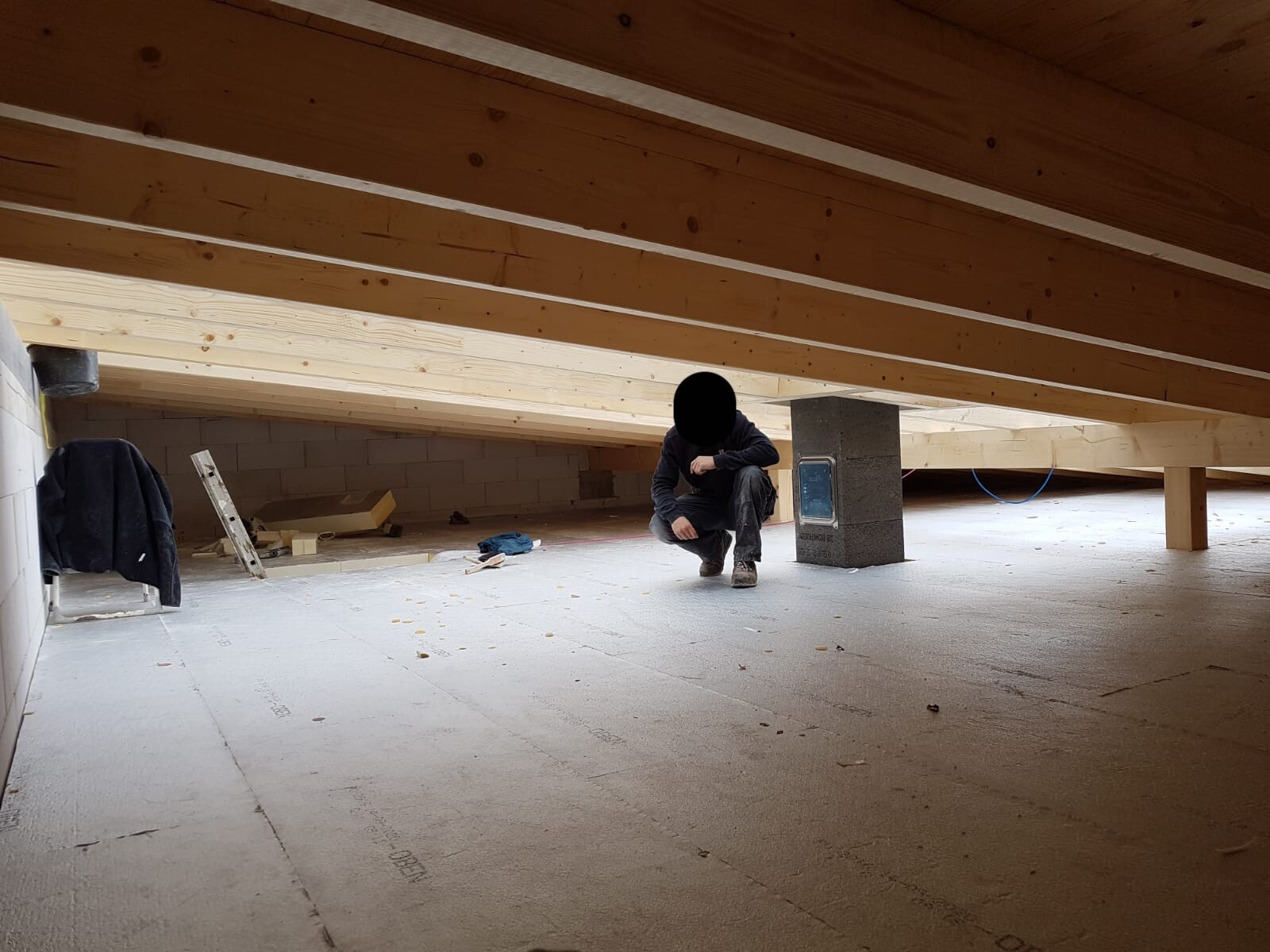

Hallo Ihr Lieben,
der Rohbau ist fertig - es fehlen noch Fenster, haben aber Lieferzeit.
In der Zwischenzeit würde ich gerne die obere Geschossdecke (Beton) dämmen und mit OSB Platten belegen.
Fakten:
- 2 geschossig
- obere Geschossdecke aus Beton - 20 cm
- laut Energieeinsparverordnung-Nachweis für KFW 55 muss die Decke mit Polystyrol 18cm gedämmt werden
- Dachgeschoss wird nicht begehbar, lediglich Lagerraum
- Die Pfetten liegen direkt auf der Betondecke
- Das Dach wird nicht gedämmt, dafür eben der Boden.
Fragen:
1) welche Vorarbeiten am Beton muss ich noch machen bevor ich anfange mit den Arbeiten? Großartig säubern? Ideen?
2) Muss ich auch im OG auf der Decke eine Dampfsperre mittels Folie auslegen?
3) Ich würde die XPS Platten mit jeweils 9cm (2-lagig) verlegen - über Kreuz, damit die Fugen auch geschlossen sind
4) darauf dann die OSB Platten (Dicke - keine Ahnung - habt ihr Empfehlungen)?
5) Muss ich vor den ganzen Aktionen noch die entsprechenden Elektrokabel ins DG legen (für Licht, Strom und ggfs. Accesspoint)?
6) Welche Platten würdet ihr mir empfehlen? Jemand damit schon Erfahrungen gemacht?
7) Irgendwelche Besonderheiten die ich noch nicht im Blick hatte?
Freue mich auf Eure Meinungen/Ideen/Tipps und Tricks
Piotr
und noch was: Was genau sind diese Polystyrol Platten? bzw. gibt es auch etwas günstiges als Alternative?
Was ist der Unterschied zwischen EPS und XPS?

Golfi9021.10.20 19:41
Ich würde an deiner Stelle das Dach dämmen...
Mehr Lagerraum kannst du nicht generieren!
Und die Arbeit ist (fast) die selbe würde ich sagen...
Kosten vielleicht einen Bruchteil mehr, aber in keinem Verhältnis zum generierten Lagerraum.
sascha-t4-le21.10.20 20:27
Mir kämen die Platten nicht in den Dach. Wenn's brennt, brauchst du keine Feuerwehr.
Vorschlag:
Mach auf die Betondecke 8cm Steinwolle drauf und die OSB Platten. Zusätzlich eine Zwischenspartendämmung.
Vorschlag:
pagoni202021.10.20 21:03
Für diesen Zweck gibt es etwas von der Fa. Bauder, mit Namen PIR DHW o.ä. , Dämmmaterial mit bereits einer OSB-Platte dran.
K1300S22.10.20 13:00
Mehr Lagerraum kannst du nicht generieren!Auf dem Dachboden kann man aber doch auch Sachen lagern, wenn das Dach nicht gedämmt ist. Machen wir seit Jahren so und sind glücklich.Piotr198122.10.20 13:01
K1300S schrieb:
Auf dem Dachboden kann man aber doch auch Sachen lagern, wenn das Dach nicht gedämmt ist. Machen wir seit Jahren so und sind glücklich.nicht wenn es ein KFW55 Haus ist.
das gibt die Energieeinsparverordnung vor
