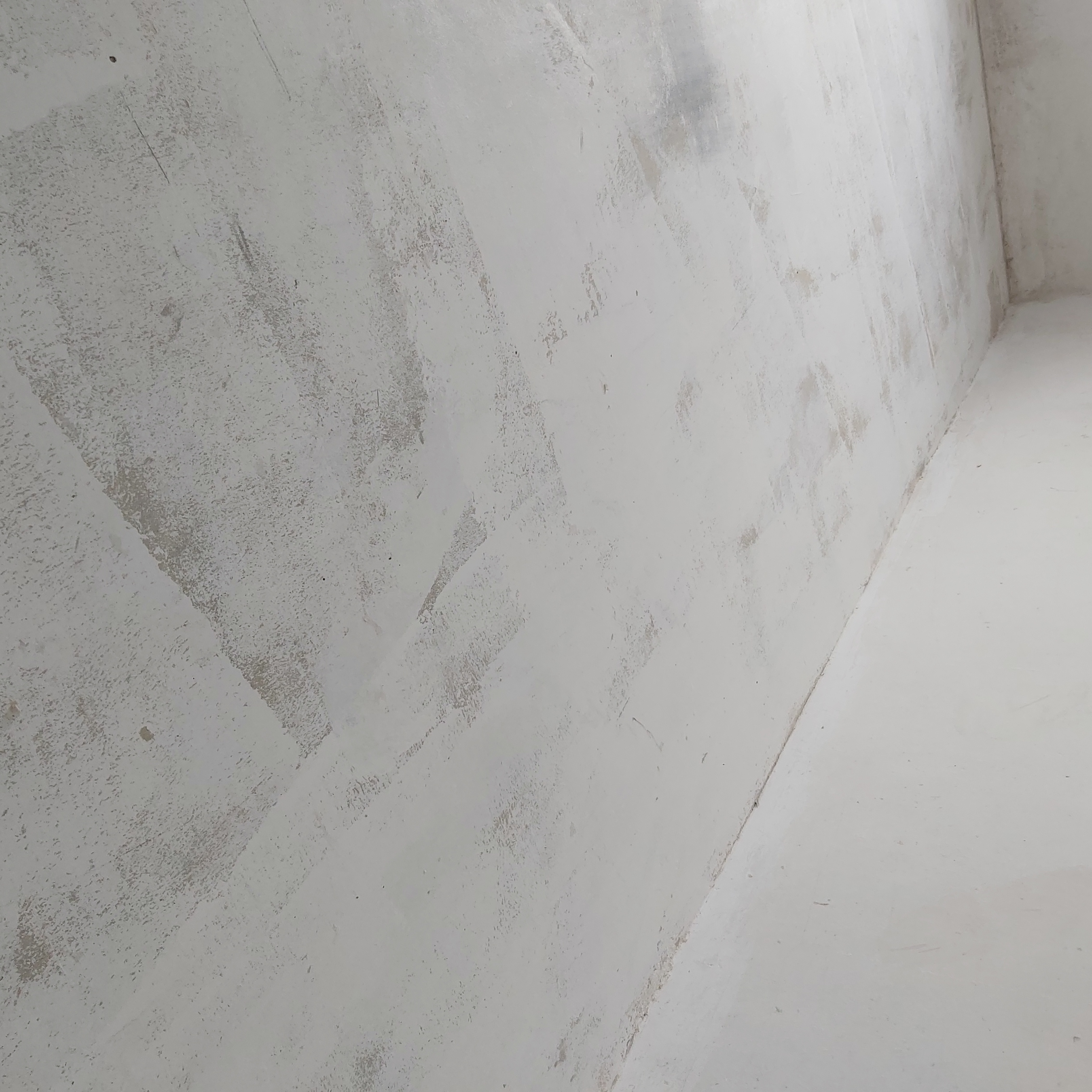

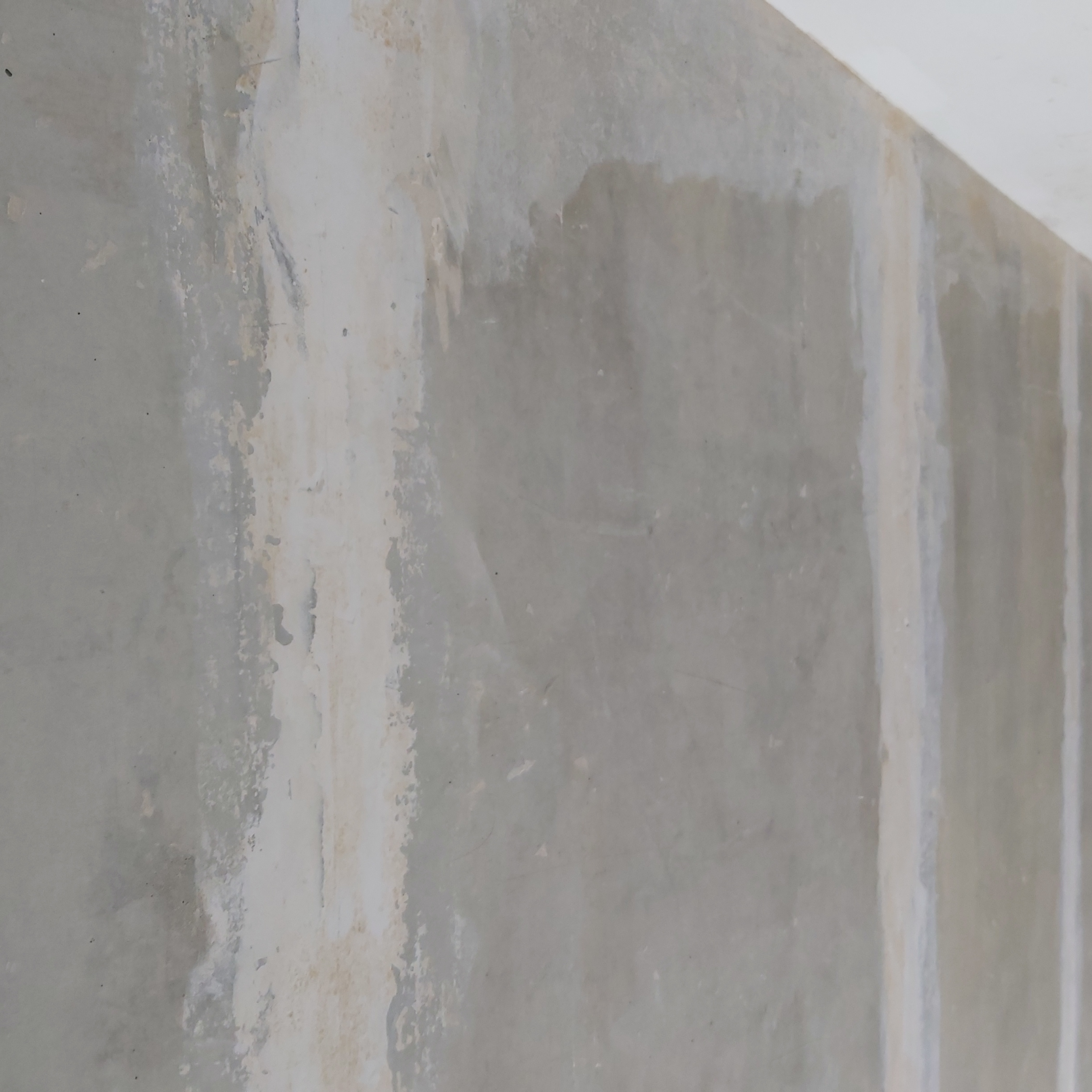

ich habe von meiner Betondecke die Raufastertapete entfernt und möchte im Anschluss eine glatte Deckenoberfläche haben. Grundsätzlich würde ich gerne einen Kalkputz dafür verwenden. Mit wurde nun vorgeschlagen, falls ich die Produkte der Firma Hessler verwende, zunächst den HP 14 in Stärke 5mm aufzutragen und im Anschluss den HP 90 zum Glätten.
Wie ist die Haftung auf einer Betondecke beim HP 14? Ich habe leider noch keine Erfahrung im Verputzen einer Decke (lediglich Wand verputzen). Was ist hier zu beachten?
Die Betondecke ist m.E. schon relativ glatt und frei von größeren Löchern (siehe Bilder, bessere folgen). Ist ein Auftrag in einer Stärke von 5mm überhaupt notwendig?
Ganz ehrlich? Dann lass es sein. Ist ein Job für jemanden, der Vater und Mutter erschlagen hat. Zumindest für einen Laien und von Hand. Das wird fast mit Sicherheit eine Katastrophe werden. Sauber arbeiten über Kopf...
Spachteln ja, verputzen nein.
Tolentino26.01.26 16:44
Entweder Rollputz, direkt Streichen oder Malervlies und dann streichen.
Selber vollflächig Verputzen würde ich auch nur Profis überlassen, von denen ich schon Werkproben gesehen habe (wenn ich mir das leisten könnte).

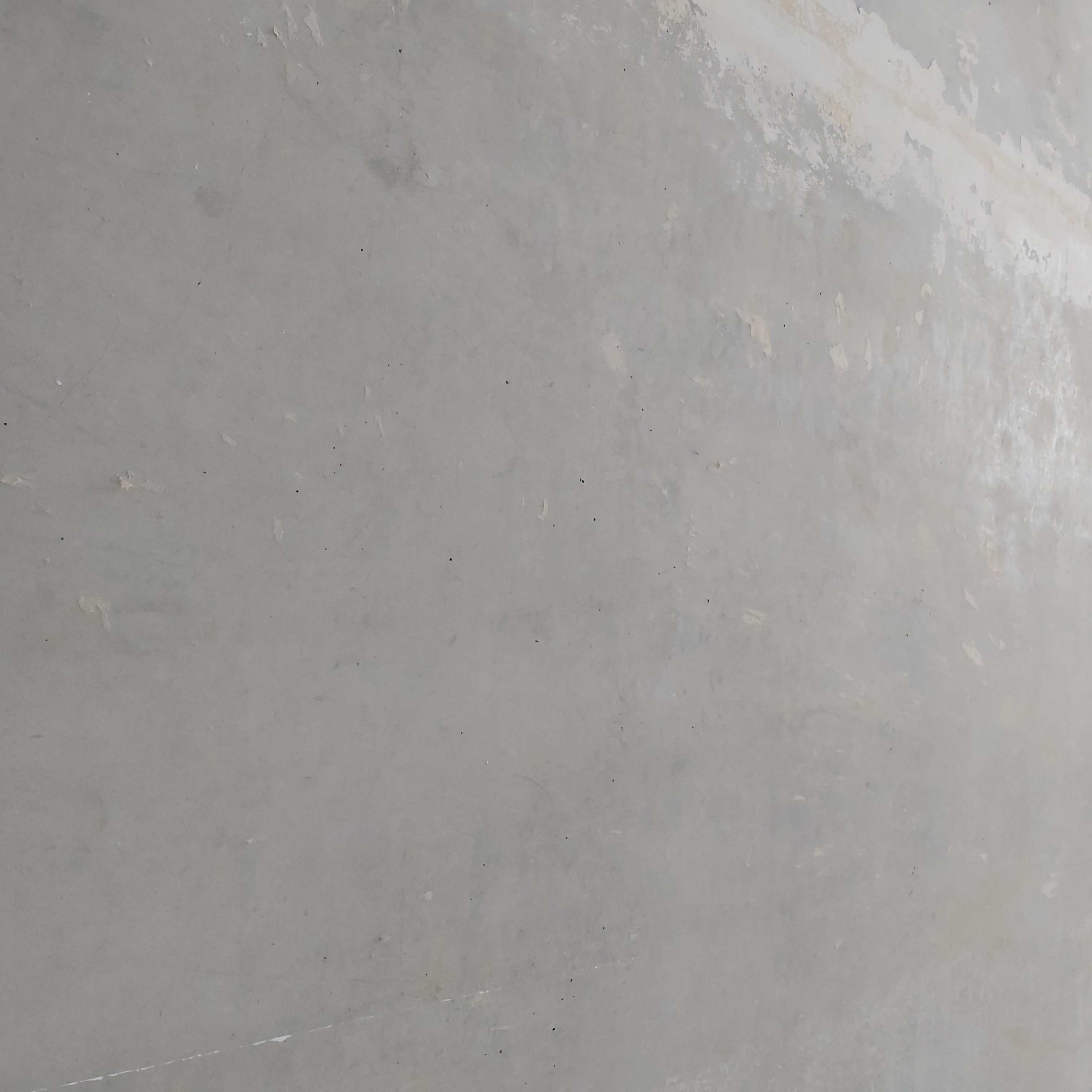

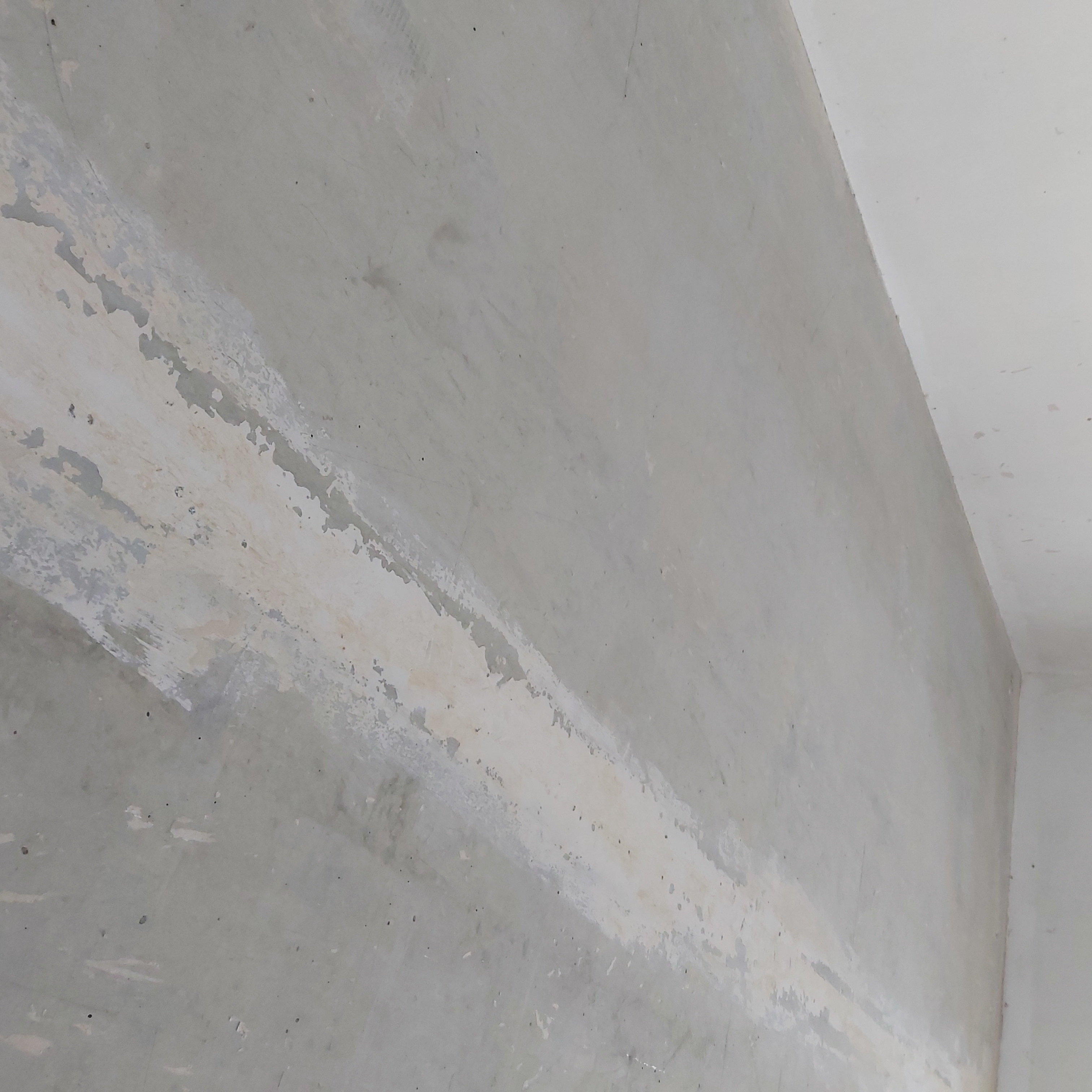

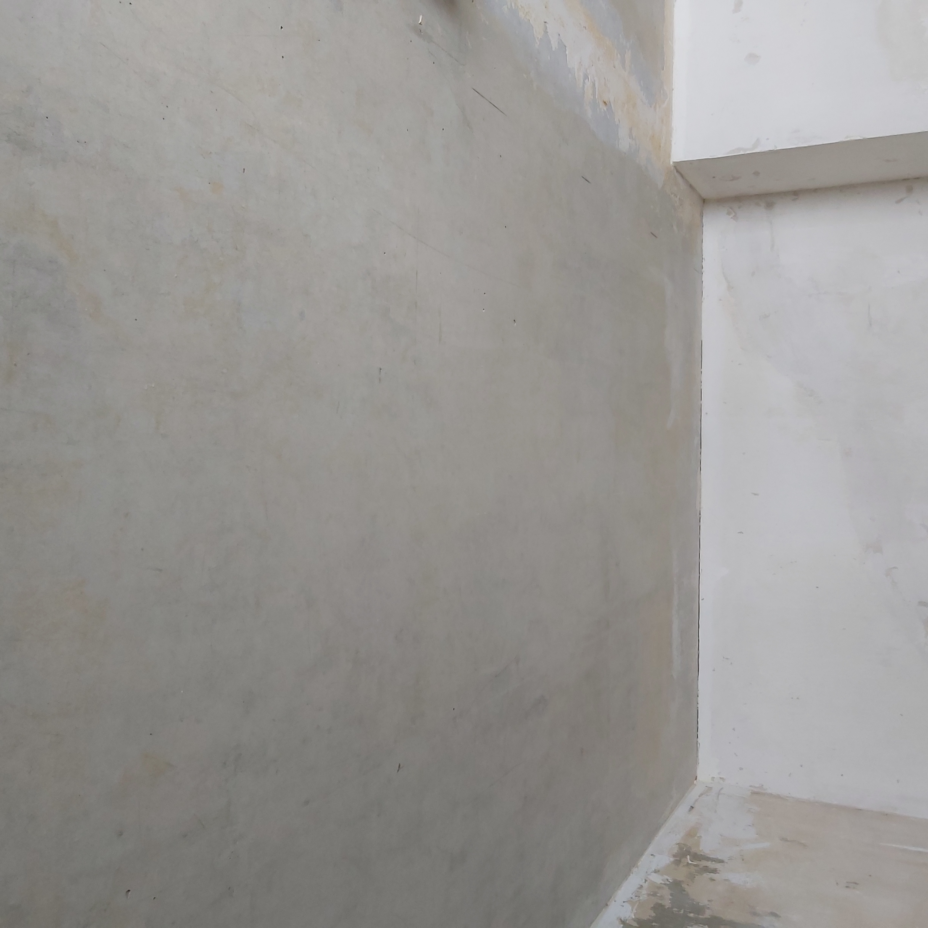

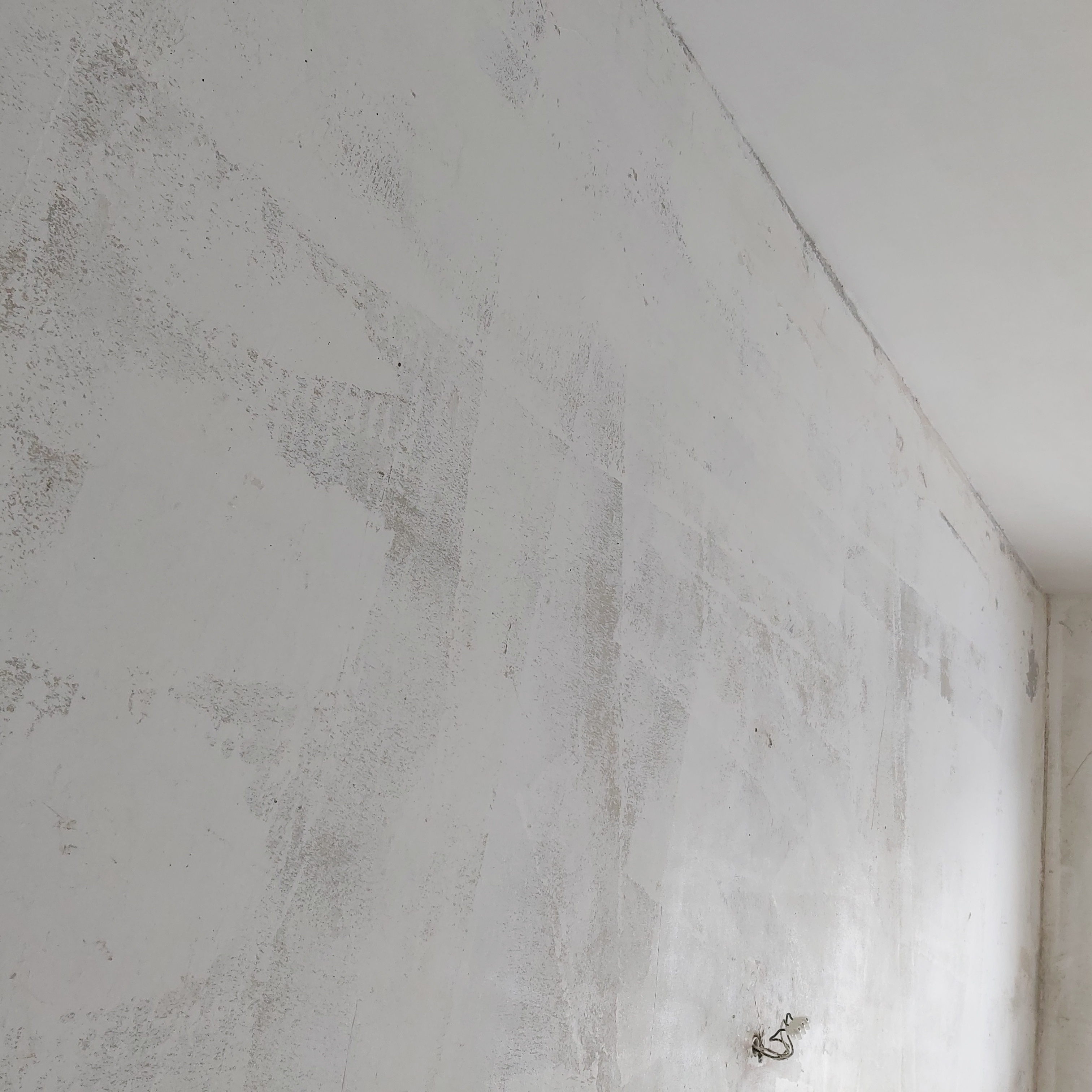

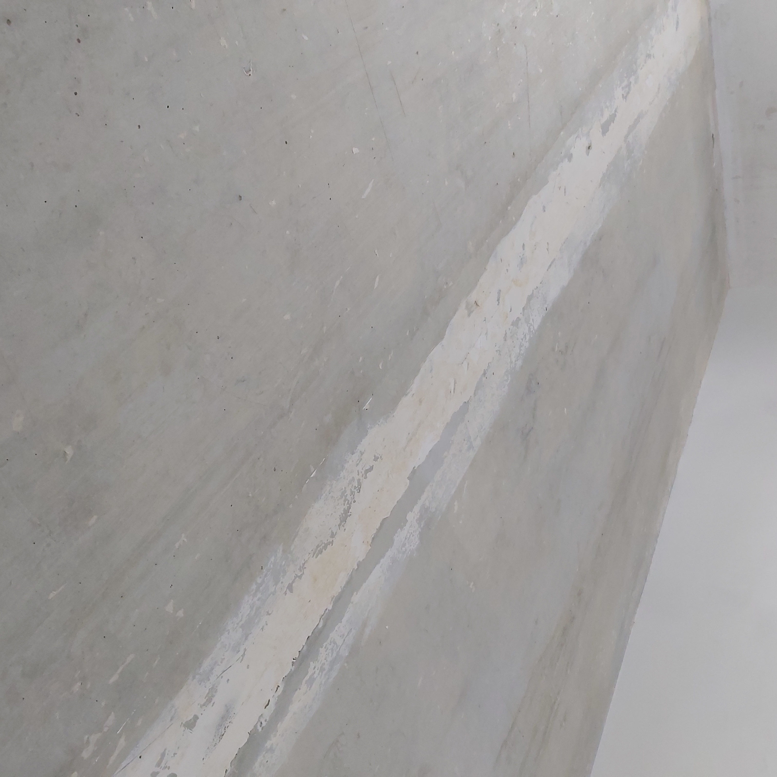

Danke für diese Einschätzung. Das vorherige Entfernen der Tapete an der Decke war auch ein  Job für jemanden, der Vater und Mutter erschlagen hat. Anbei die Fotos der Decke. Meiner Ansicht nach hat die Betondecke bereits eine relative gute Qualität.
Ist eine Spachtelung mit einer Gips/Zementspachtelmasse daher eine alternative? Wozu benötige ich überhaupt die Putzschicht?
MachsSelbst
01.02.26 23:55
Wenn dich das der Entfernen von Tapete schon an die Grenze gebracht hat 😀
Ich hab mit nem Bekannten (Maler) 2-3mm Knauf Rotband auf meine Filigrandecke aufgebracht und geschliffen. Das Ergebnis war (und ist), selbst nach 2x nachspachteln und schleifen, eher mau, da hätte ich vermutlich besser die Betondecke direkt gestrichen und mit ein paar Schattierungen im Bereich der Fugen gelebt...
Auch Rollputz muss man können, das ist nix, was man direkt nach 2, 3m² bis zur Perfektion beherrscht.
Das einfachste dürfte tatsächlich sein Malervlies drüber zu kleben und zu hoffen, dass es dann halbwegs glatt aussieht, wenn man streicht.
Wenn du das gut haben willst, lass es einen Profi machen. Alles andere wird ok sein, aber sicher keine 100%.
Auf der andere Seite... wer guckt sich den ganzen Tag seine Decke an. Ich weiß dass meine im Streiflicht nicht schön aussieht... aber dann mach ich halt kein Streiflicht drauf bzw. gucke nicht hoch. Man kann sein Geld sinnvoller anlegen, als in eine Q4-Decke.
