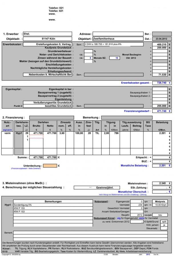

Musketier schrieb:
Was ist aber mit folgenden Bau(neben)kosten:
Bodengrundgutachten
Vermessung
Einmessung
Baustrom/Wasser
neutraler Bauüberwacher/Sachverständiger
Wert der Eigenleistung
Ich habe Dir einmal eine Berechnung unseres unabhängigen Finanzierungsmaklers - befreit von Kontaktdaten natürlich - angefügt. Dies paßt zwar nicht auf Deine Daten, darin gibt es jedoch eine Position "Nebenkosten lt. Wirtschaftlichkeitsberechnung". Darin sind vorgenannte Positionen erhalten.
