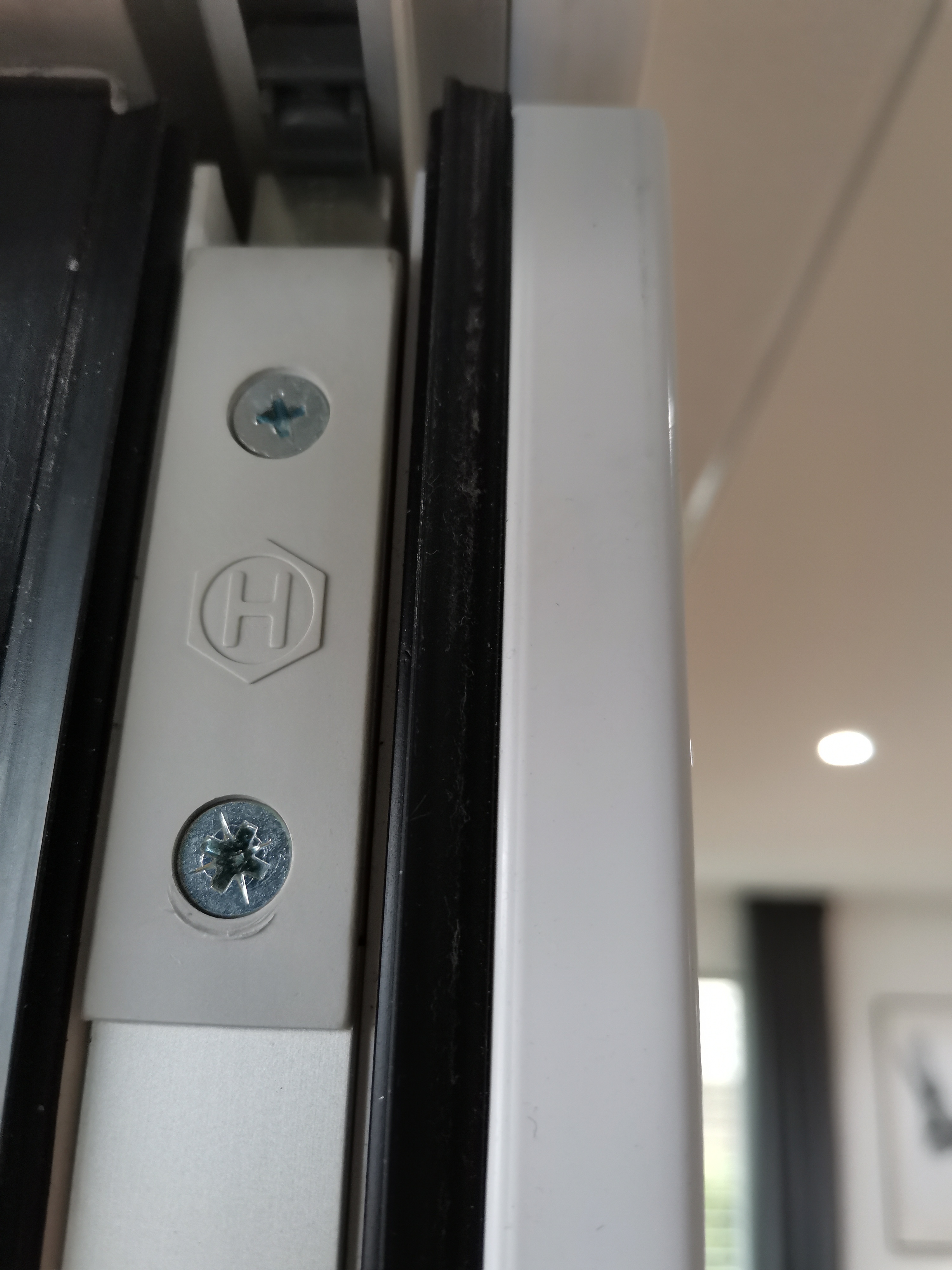

Tarnari schrieb:
Ich wüsste aber nicht, wie sich das bei einer klassischen Schiebetür umsetzen lässt. Hast du da Ideen? Wo könnte ich da einen zweiten Kontakt unterbringen?
Bei unserer Schiebetüre ist das so. Der Kontakt schaltet sofort auf offen wenn der Griff entriegelt wird. Auch wenn die Schiebetüre kein mm bewegt wird.
Bei den normalen Türen ist es auch so. Griff nach unten = geschlossen, alles andere ist auf.
Wo ist denn bei dir der Kontakt? Im Griff oder Rahmen?
Wenn das der Kontakt ist, dann ganz oben in der Türe und Rahmen.
Nahaufnahme eines Fensterbeschlags mit zwei Schrauben und H-Logo auf grauer Platte
Tarnari
24.11.20 13:01
[ATTACH alt="IMG_20201124_125838.jpg"]53966[/ATTACH]
Und dann erkennt der tatsächlich auch nur das betätigen des Griffs? Gut, die Tür wird dabei ja minimal angehoben bzw. Abgesenkt. Hätte nicht gedacht, dass das reicht.
