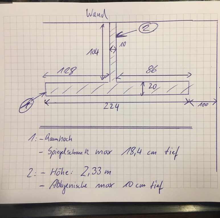

Hallo und einen schönen guten Abend!
In unserem Bad werden wir die u.a. Wandkonstruktion als Leichtbau/Gipskartonwand erstellen.
Hätte massiv werden sollen, lange Geschichte, massiv ist nicht, fragt besser nicht.
An die rechte Seite der Wand "2" soll das WC montiert werden. Geberit UP 320.
Der Trockenbauer sagt nun, dass die Belastung des WCs an den Seitenwänden "abgetragen" werden muss, weil die ganze Wand ja nicht raumhoch ist und dann nicht die entsprechende Stabilität hat. Er empfiehlt die Nutzung eines GIS Systems, um die Belastungen der Toilette an die Seitenwände zu bringen. Für mich nachvollziehbar.
Der Sanitärmensch sagt nun, hinten in die Wand eine OSB Platte, dann hält das auch ohne GIS.
Was ist GIS ist, ist ja recht schnell zu finden.
Nur was so ein Konstrukt für unsere gewünschte Stelle kostet bzw. wo man sowas bestellen kann, hab ich noch nicht gefunden? Könnte man anstelle des GIS Systems auch eine Konstruktion aus entsprechend stabilen Holzbalken bauen, die dann anschließend ebenfalls mit Gipskarton verkleidet werden?
Was sagt Ihr?
GIS, Holz oder gar nichts?
Grüße
Appel

Vicky Pedia31.05.20 20:33
Die Antwort ist relativ einfach, Gar nichts geht nicht. Holz geht sicher aber, naja..... Es führt nichts an GIS vorbei, deswegen gibt es die ja. Jeder Sanitärer hat die und gibt es in jedem Baumarkt
wrobel01.06.20 11:16
Moin
Ein UP-Spülkasten für Trockenbau ist die Lösung.
Ob Geberit Duofix, GIS oder ahnliches ist fast egal.
Olli
Appel2000
01.06.20 11:19
Moin!
Danke für Eure Meinungen!
Naja, aber den Duo Fix muss man ja auch befestigen.
Auf dem Boden und hinten an der Wand. Die hintere Wand "hält" aber nicht so arg viel, somit war ja die Idee/Meinung, den DuoFix an den Seitenwände zu befestigen. Aber um bis dahin zu kommen, muss ich ja die Konstruktion bis an die Seitenwände "verlängern".....
