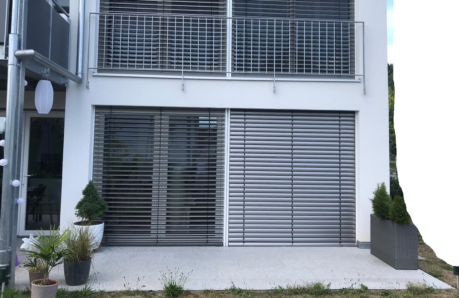

Ich habe das Thema so ähnlich schon einmal gepostet, nur finde ich es leider nicht mehr (wurde eventuell gelöscht?) und es gibt neuere Erkenntnisse. Zur Zusammenfassung des Vorhabens: Wir wollen eine Markise über unserer Terrasse anbringen lassen. Zunächst haben wir uns nicht grossartig mit der Befestigung beschäftigt, da wir dachten, dass das keine grosse Sache ist und das tägliche Geschäft für die entsprechenden Firmen. Nach den ersten Vor-Ort-Terminen mit zwei Firmen, kamen bei uns immer mehr Fragen und Zweifel bezüglich der Befestigung auf. Eventuell kann uns hier jemand sagen, ob es eine "richtige" Lösung bzw. Art gibt. Die von den Firmen angedachten Befestigungen kamen uns aus Laiensicht nicht wirklich stimmig vor.
Die Situation ist folgende: Die Markise muss an die Geschossdecke (auf der Außenwand) montiert werden (Beton). Vom Beton bis zur Außenwand ist jedoch wie heute üblich (Bau war 2018) eine mehr oder weniger dicke Dämmung (ich vermute 12cm). Dazu kommt, dass die Nachbarn im 1.OG durchgehend (volle Breite) bodentiefe Fenster haben, die natürlich Absturzsicherungen in Form von Geländern haben. Diese Geländer sind unterhalb der Fenster ebenfalls in der Geschossdecke befestigt. Unterhalb lässt sich die Markise nicht befestigen, da dort schon die Rollokästen sind. Die Befestigung der Markise müsste somit ebenfalls auf der Höhe sein wo auch die Geländer befestigt sind. Wohl eher mit gutem Abstand zu den Geländerbefestigungen, damit man im Beton nicht zu nahe dran ist. das heisst aber trotzdem, dass die Befestigung der Markise nicht nur die Dämmung bis zum Beton überbrücken müsste, sondern zusätzlich den Abstand von der Außenwand zur Geländerbefestigung. Das sind weitere 10cm.

Hier noch ein Bild unserer Terrasse und den Geländern:
Außenansicht eines modernen Hauses mit Rollläden, Glasfront und Terrasse.

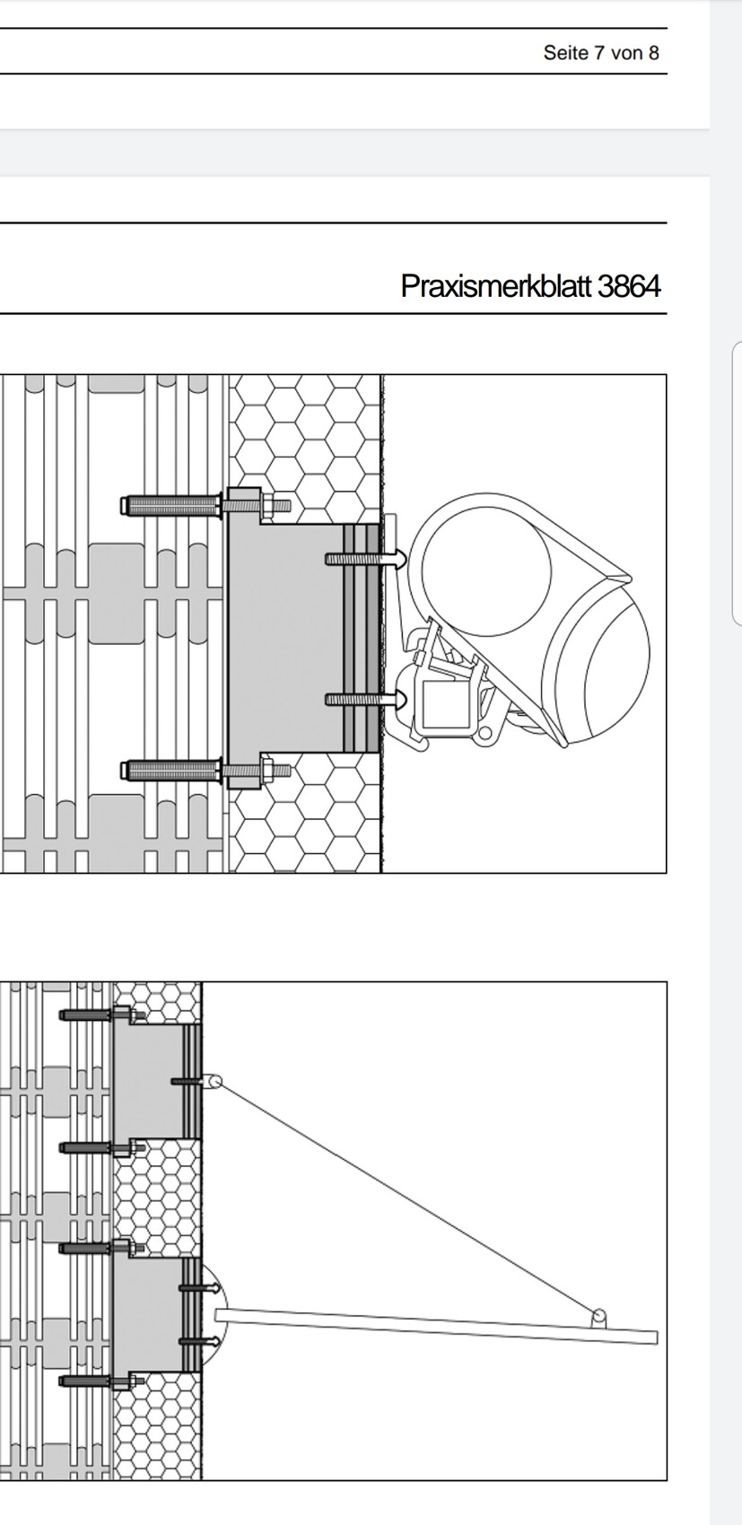

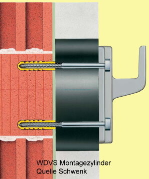

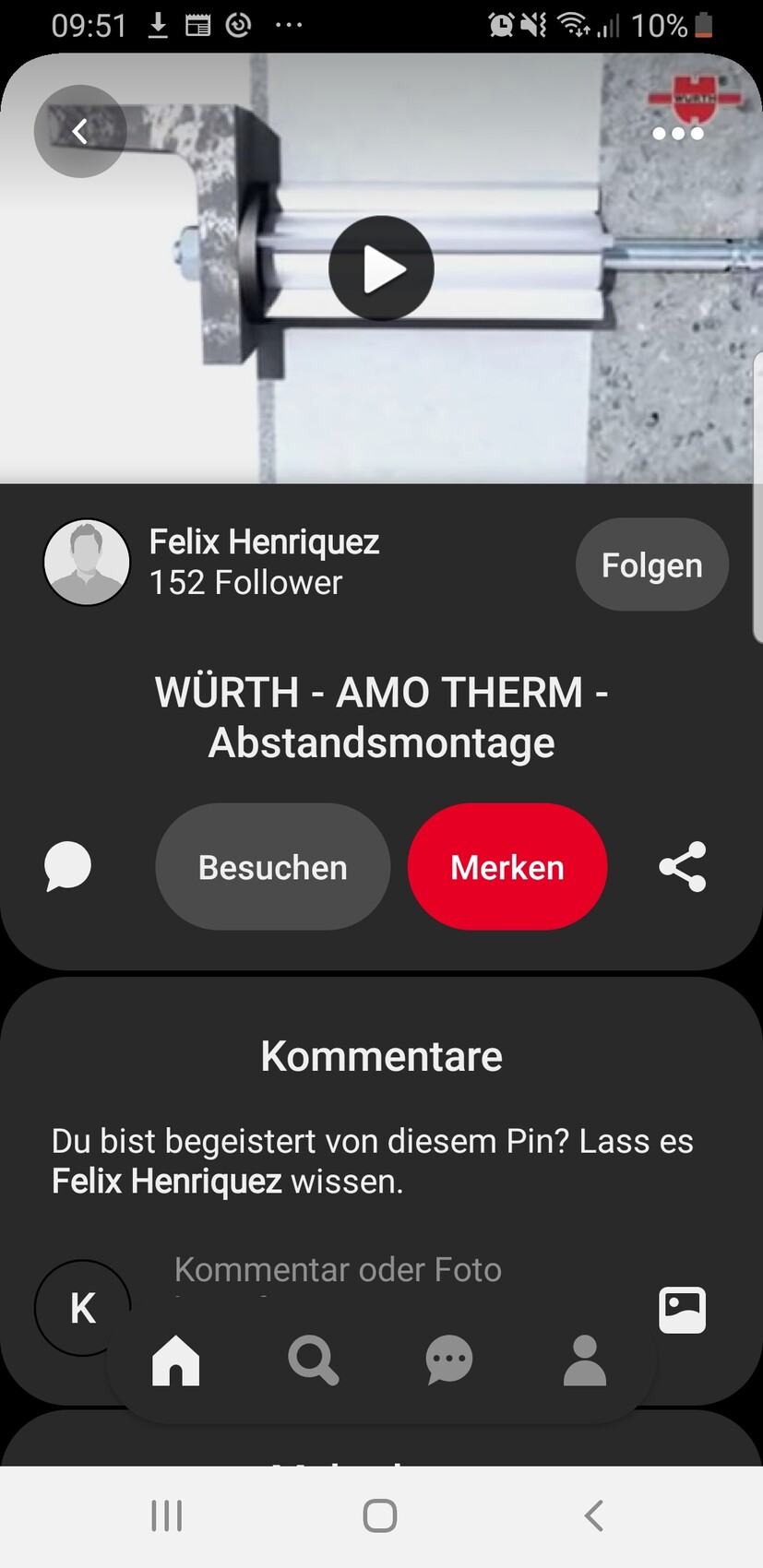

Markiso schrieb:
Firma anzufragen. Diese konnte immerhin im Vor-Ort-Termin direkt die Frage zur Befestigung beantworten. Folgendermassen soll das aussehen: Es wird an den Befestigungsstellen ein ca. 10x10cm grosses Quadrat in die Dämmung geschnitten, dann die "Anker" (Zitat) im Beton befestigt. Darauf kommen dann irgendwelche Kunststoffplatten (da die wohl einen besseren K-Wert haben und somit eine kleinere Wärmebrücke bilden). Diese sollen den Abstand vom Beton bis zur Markise überbrücken, sprich Dämmung plus den ca. 10cm Abstand von Außenwand zu den Geländerkonsolen. Die sofortige Beantwortung der Art und Weise der Befestigung sowie die Beschreibung hat auf mich erstmal stimmig gewirkt. Da wir aber keine Kenntnisse diesbezüglich haben, könnte ich mich auch täuschen. Fraglich ist für mich, ob das wirklich so gut ist die Dämmung so gross rauszuschneiden. Befestigungspunkte wären drei. Rechts und links außen für das Gewicht und in der Mitte wohl noch gegen das Durchhängen und für mehr Spannung der Markise.
Von allen 3 Anbietern ist das die Fachgerechte Lösung.
So müsste dann bei euch aussehen.
Gut es müsste noch im Bereich Franzäsischen Balkon aufgedoppelt werden. Damit die Markise vernünftig befestigt wird.
WDVS Montagezylinder an Ziegelwand zur Fassadendämmung
Video-Vorschau: Metall-Lagerführung mit Schraubstange und Play-Button im Social-Media-Post
Technische Detailzeichnung eines Wandaufbaus mit Schraubanschluss, Dämmung und Haltearm.

wollte deine anmerkung bzw. besonders bilder nochmal ansprechen. was genau meinst du mit aufgedoppelt? und auf den drei bildern, die du gepostet hast, sieht es auf keinem genau so aus wie die markisenfirma das vor hat.....obwohl du gemeint hast das wäre die fachgerechte lösung.
auf den bildern von dir sieht der "eingriff" (d.h. wo die dämmung rausgeschnitten oder "geöffnet" wird) deutlich keiner aus, als die von der markisenfirma vorgeschlagenen quadratischen ausschnitte die so etwa 10cm x 10cm sein sollen.
