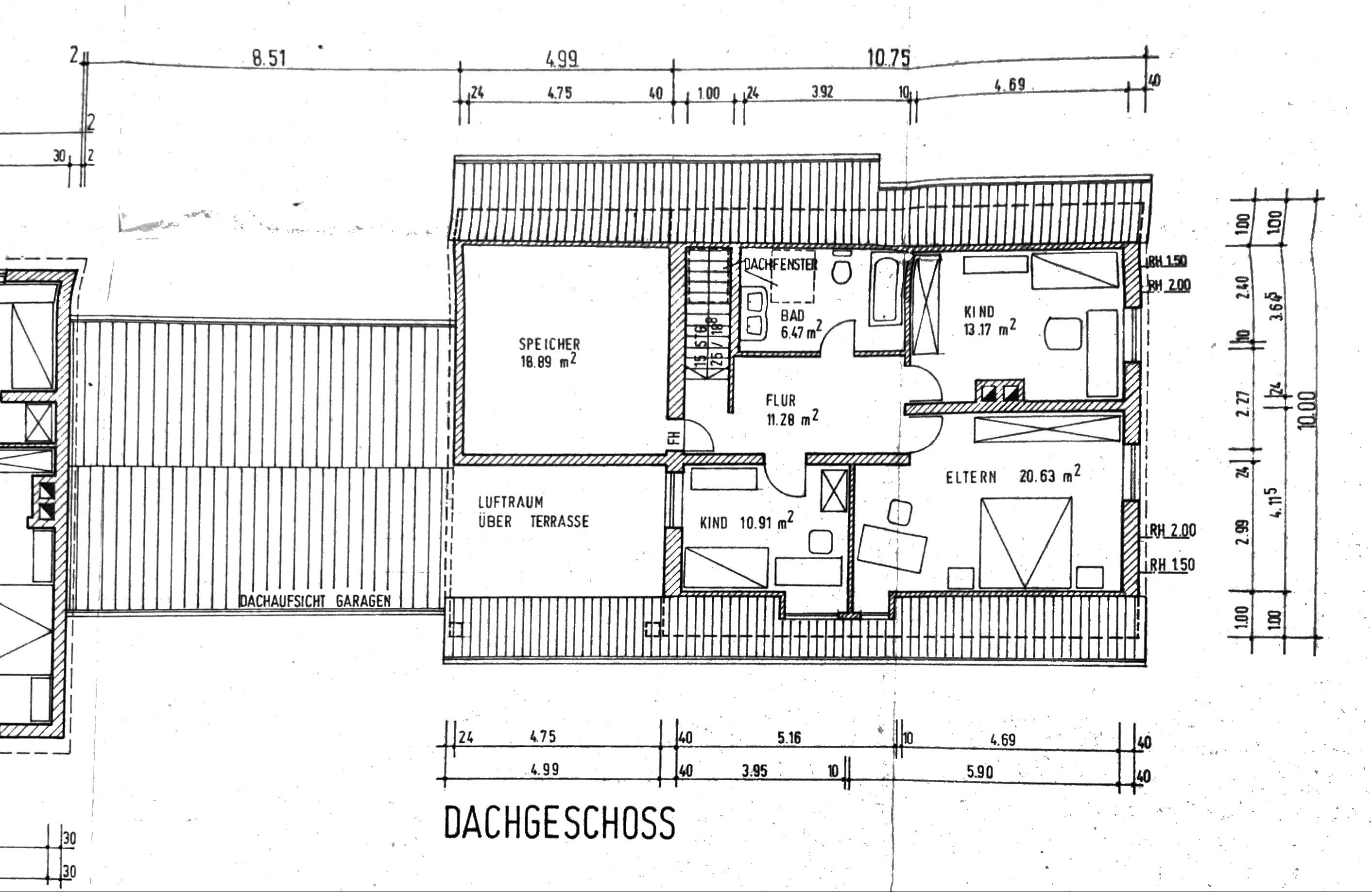

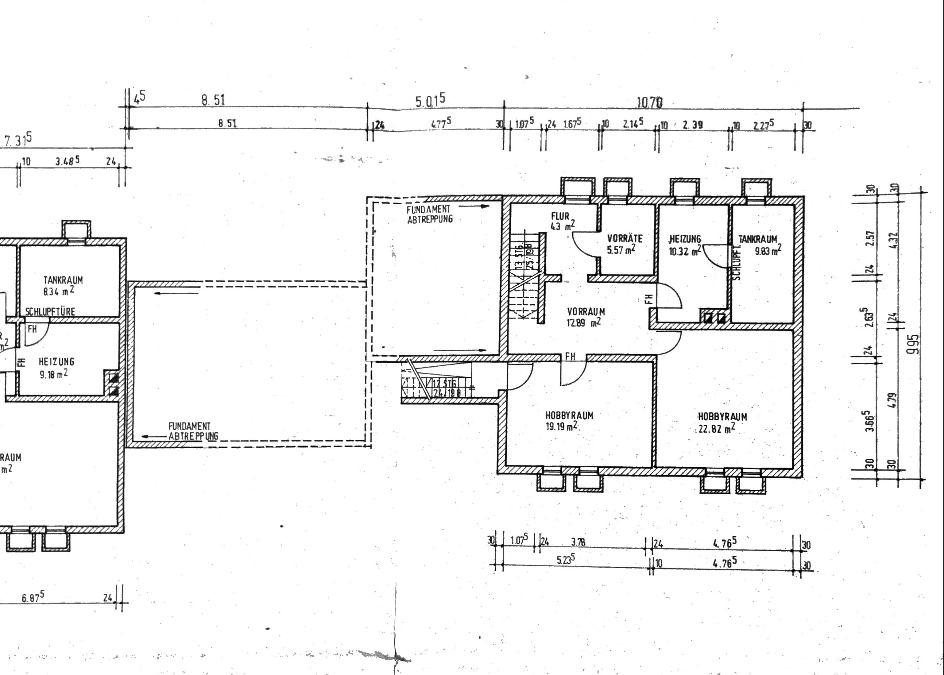

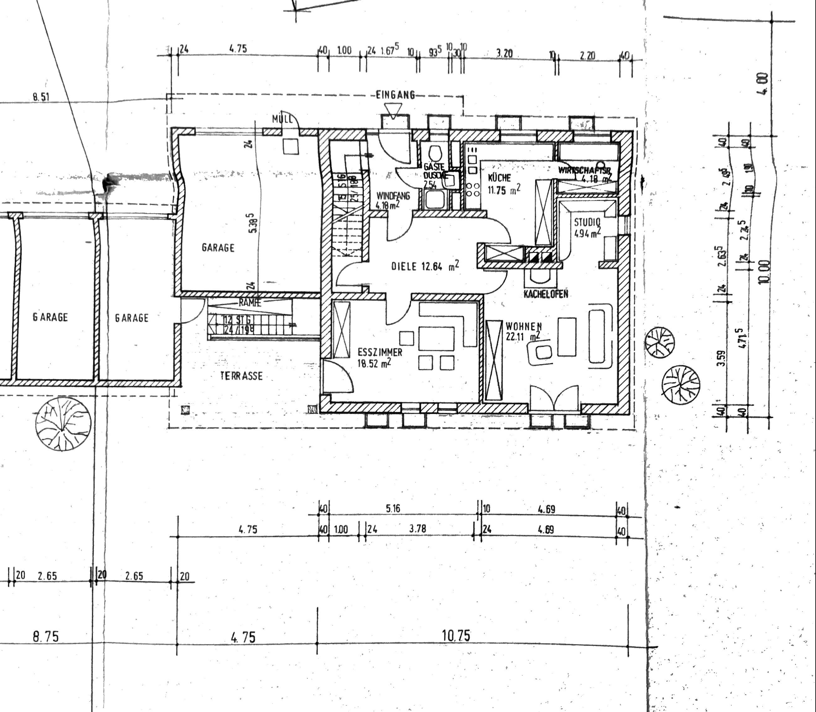

So, ich habe jetzt die tatsächlichen Baupläne auch erhalten.
Da mir hier schon so toll geholfen wurde, vielleicht könnt ihr ja gleich noch weitere Fragen beantworten? :)
Pläne habe ich angehängt - EG, DG, Keller.
Es handelt sich wie beschrieben um ein 1980er Haus, Ytong-Wände, 45°-Satteldach gemäss Baubeschreibung.
Im EG ist eine grosse Garage, die wir gerne als Wohnfläche hätten - das stell ich mir nicht allzu schwierig vor.
Aber - wir würden gerne die Terrasse ebenfalls ins Haus "integrieren", d.h., quasi die Mauer nach Süden verlegen, damits bündig ist mit dem Rest der Außenmauern, quasi Grundfläche maximieren. Das hätte den selben Effekt im DG (minus Dachschräge), dort wo derzeit "Luftraum über Terrasse" steht.
Weiters würden wir gerne im DG die Wände falls möglich so versetzen, dass 2 gleich grosse (!) Kinderzimmer mit idealerweise >18m2 dabei rauskommen, plus Büro & Gästezimmer.
Unser Schlafzimmer + Ankleide + Badezimmer würden wir dann im EG planen, dort wo jetzt Garage + Terrasse sind. Wenn möglich, ausserdem Küche + Hauswirtschaftsraum etwas ändern, Wohnen & Essen verbinden, + irgendwo noch Platz für eine Garderobe unterbringen.
Garage wird durch Carport ersetzt, bzw die kleine Garage, die auch noch da ist, da passt zumindest mein Jimny rein.
Jetzt die Preisfrage - ist so ein Vorhaben
- relativ vernünftig umsetzbar
- umsetzbar, aber nur mit exorbitanten Mehrkosten
- Wunschdenken von jemandem der absolut keine Ahnung von der Materie hat und Kandidat für das Unrealistischte Vorhaben 2023?
Ich danke euch im Voraus!
Dachgeschoss-Grundriss: Eltern, zwei Kinderzimmer, Bad, Flur, Speicher, Dachfenster.
Keller-Grundriss mit Flur, Vorrat, Heizung, Tankraum und zwei Hobbyräume
Grundrissplan eines Wohnhauses mit Wohnzimmer, Küche, Essbereich und Terrasse.
Ich sagte es ja schon bereits:
Dass mit der Wohn verschenkt, sehe ich genauso. Er hat da ne große Doppelgarage gebaut, wo eigentlich schön noch Wohnfläche generiert werden kann. Ich würde also mit dem Gedanken spielen, die Garage während der Sanierungsarbeiten als Wohnraum umzubauen. Oben geht es mit dem Speicher ebenso. Und weiter könnte man die Terrasse hinter der Doppelgarage auch als Wohnraum erweitern.
Ich habe mir aber gedacht, dass Du weißt, wieviel eine Sanierung kostet. Ich denke, dass dann der Mehraufwand des Garagenumbaus sowie das verschließen der Terrasse davon einen Bruchteil kostet.

Edit: weniger Sorgen als die Garage macht mir das Wände - Versetzen.
Denke übrigens, sinnvoller wird Garage+ Ex-Terrasse werden Büro+ Gästezimmer, oben 3 Schlafzimmer, 2 Badezimmer.
