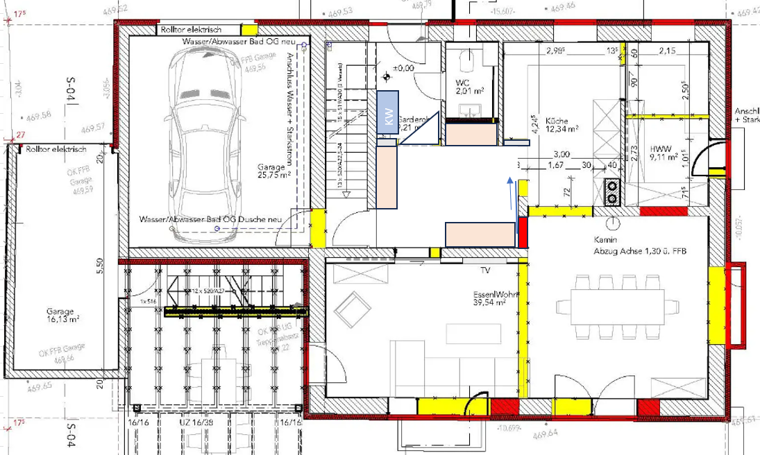

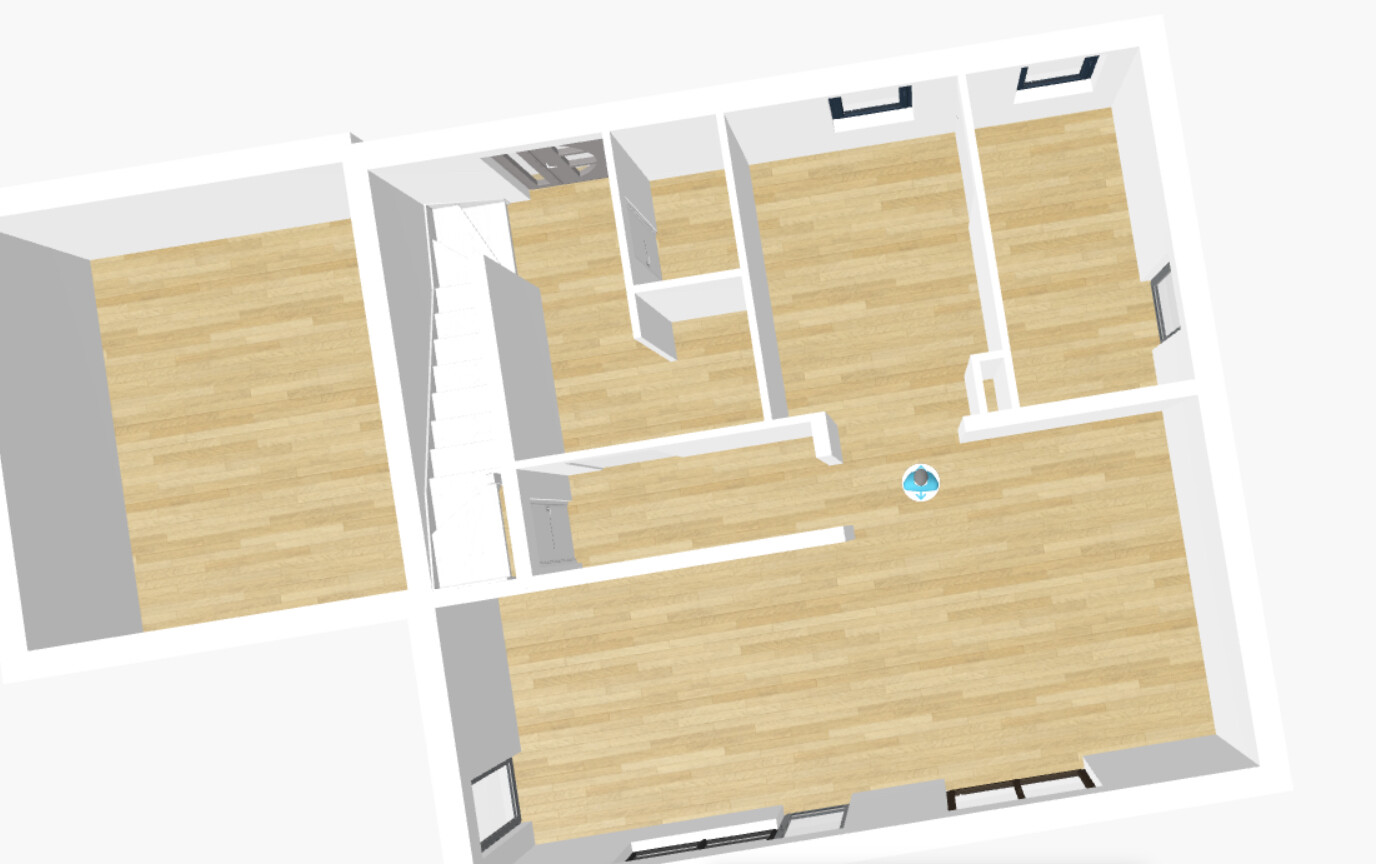

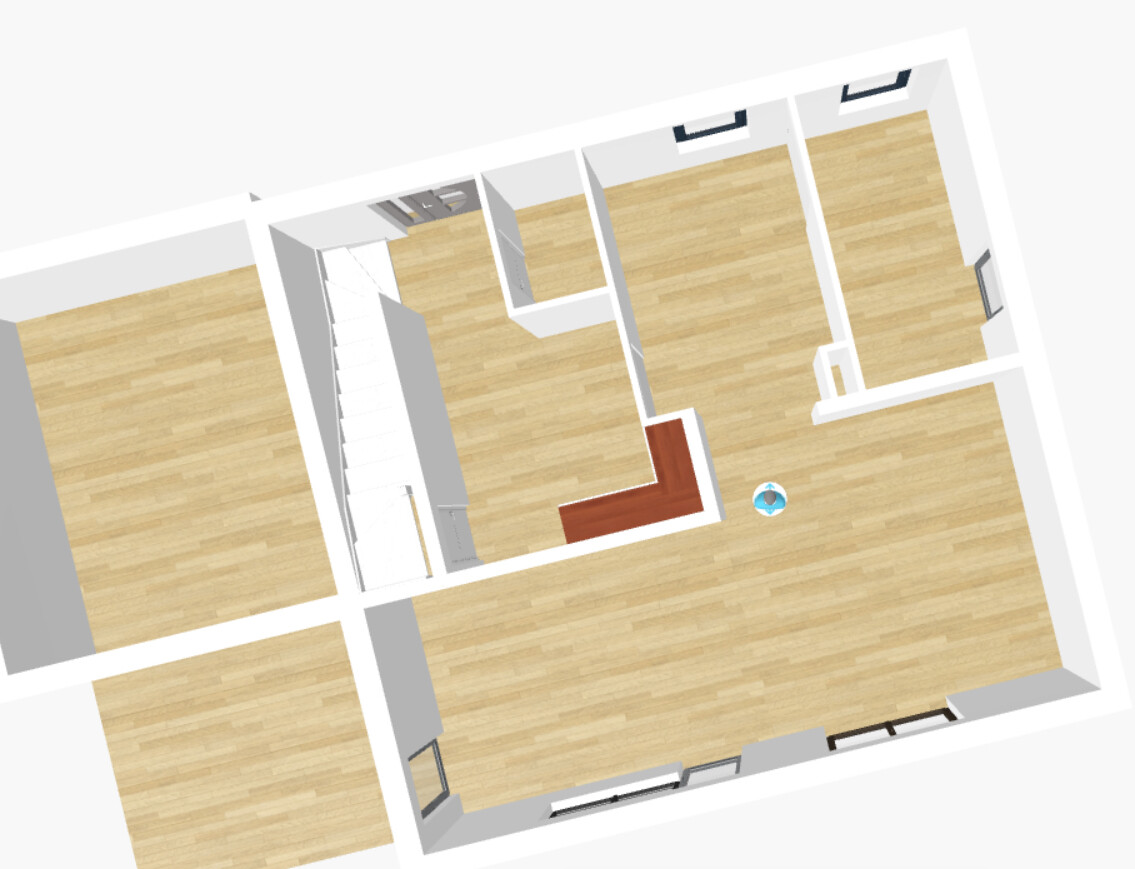

Ich fragte gestern nach dem Flur, der mir komisch vorkommt und habe mal nachgezeichnet.
Hier die Screenshots
a) zu Eurer Planung und b) wie ich es besser finden würde

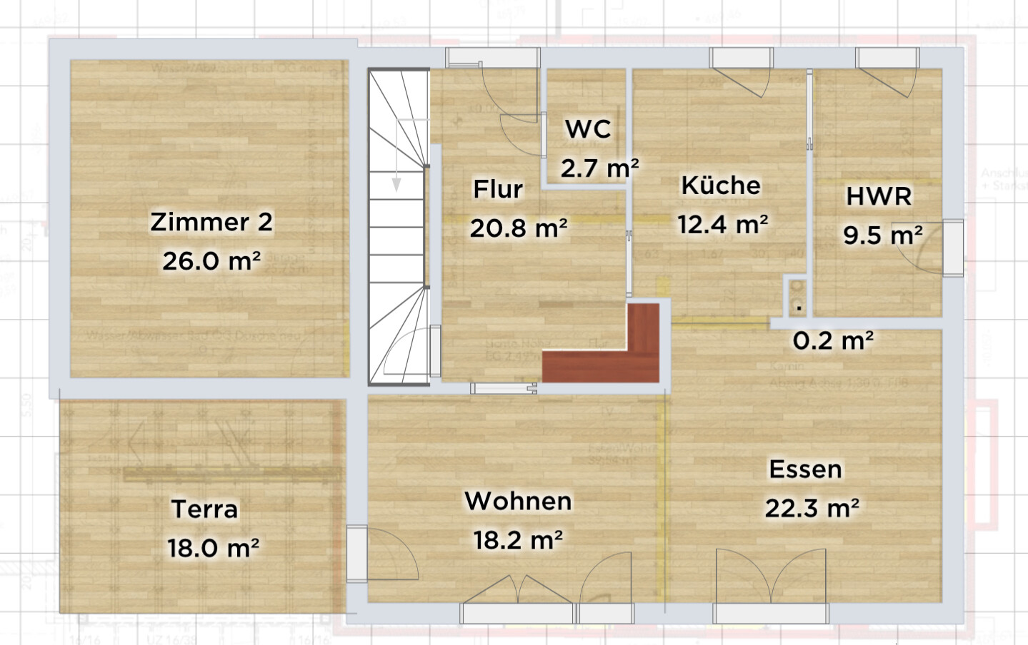

a)
Grundriss eines Hauses mit Zimmer 2, Wohnen, Essen, Küche, HWR, WC, Flure und Terrasse.
Isometrischer Grundriss einer Wohnung: Treppe links, Holzboden, Räume, Personen-Symbol in Mitte

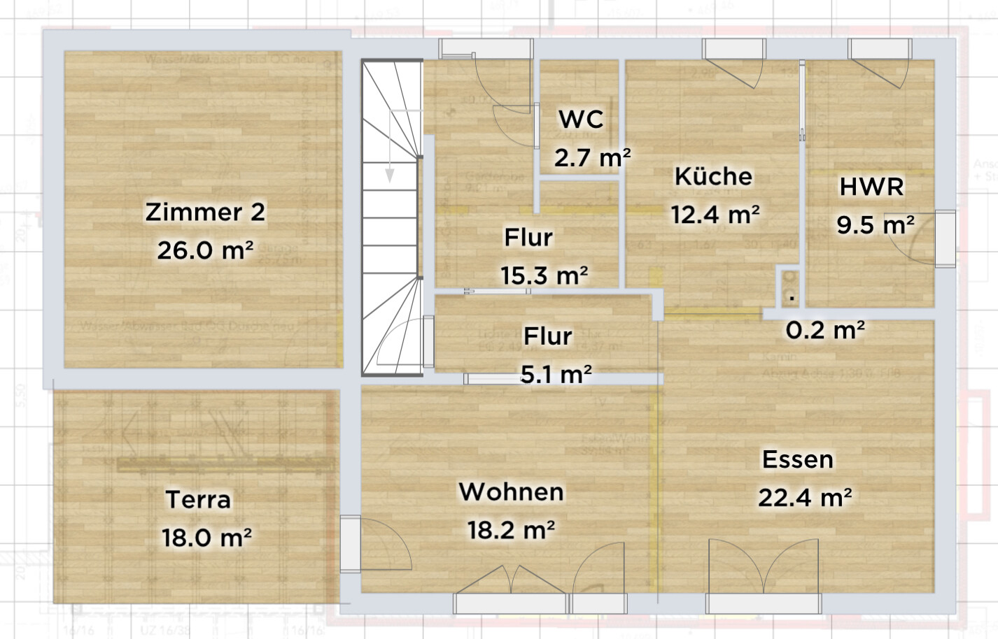

b)
Grundriss eines Hauses mit Zimmer 2, Wohnen, Essen, Küche, WC, Flur, HWR und Terrasse.
3D-Grundriss eines Hauses: offener Wohnbereich, Treppe, Holzboden und mehrere Räume.
hanghaus2023
Die Garderobensituation ist besser als im alten Haus.
Die kann man ja noch etwas bearbeiten.
Ich würde aber erst die Prioritäten der Küche kennen wollen.
Da ist mMn der Entwursbedarf erheblich wichtiger.
Ist der Hauswirtschaftsraum wirklich im EG sinnvoll? Es ist doch ein Abwurfschacht geplant in den Keller?
Ich würde z. B. eine Badewanne opfern und da die Waschmaschine und Trockner installieren.

meine Frau möchte Waschmaschine und Trockner unbedingt im EG haben, lässt sich nicht davon abbringen. Kein Abwurfschacht.
Der Hauswirtschaftsraum soll gern so gross sein, das passt uns eigentlich Recht gut. Wir feiern gern in größerer Runde, und da ist's super praktisch, wenn da Platz für 2en Kühlschrank, Weinschrank etc ist.
Außerdem ist geplant, dort so Dinge wie KitchenAid und Thermomix, 2es Spülbecken, die nicht jeden Tag gebraucht werden, auf der Arbeitsfläche zu platzieren.
Wir versuchen aber auch, nicht unnötig viel an den Innenwänden rumzuschieben, und da ist die Küche/Hauswirtschaftsraum nun Mal so.
Da das Haus nur 4km von unserem jetzigen steht sind wir viel drüben und haben natürlich einiges ausprobiert, wir denken die Küche passt so Recht gut und wird auch wieder ganz ähnlich angeordnet werden.
@hanghaus2023 wo siehst du bei der Küche Schwierigkeiten/Potential? Da ist ja noch überhaupt keine Küche erkennbar :) für mich ist das eine komplett Standardanordnung von Küche und Hauswirtschaftsraum
Die Garderobe von @ypg find ich interessant, allerdings hätten wir sie schon gern etwas versteckt. Wir sind nicht unbedingt die ordentlichsten :-/ eventuell auch etwas kleinere Schrankfläche, das seh ich da Grad nicht so genau.
Ich frag mich nur Grad, wo in unsrer Version Mal der Kinderwagen geparkt wird, wenn Freunde zu Besuch kommen.
Man man man, ihr verunsichert mich wieder, war eigentlich Happy mit dem Plan :-/
Du kannst da auch eine Kammer draus machen. Aber diese Röhre von Flur, wie bei Eurer jetzigen Planung, die finde ich ehrlich gesagt unmöglich. Wenn ich so einen Grundriss hätte, würde als erstes diese Wand abgerissen werden, die den Flur zweiteilt.
