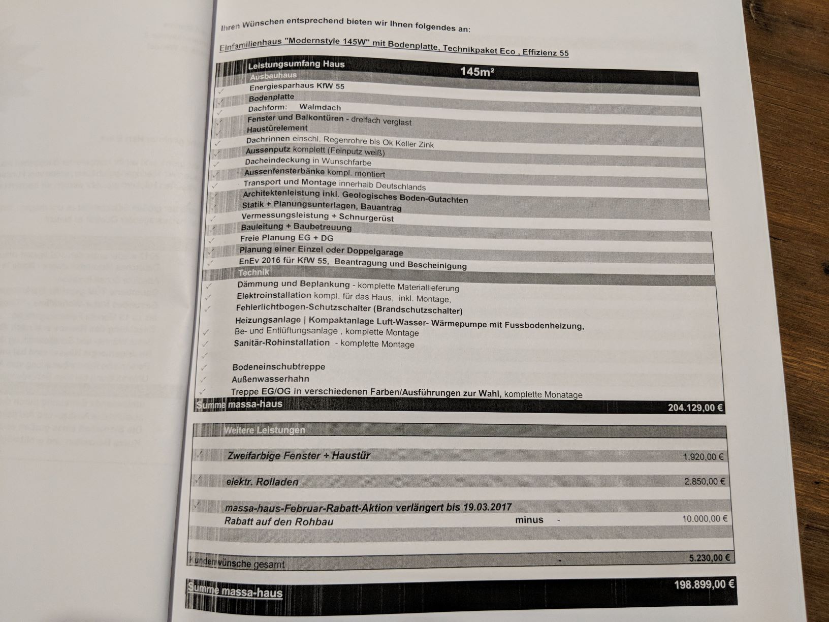

wir wolle endlich in die Eigenen 4 Wände. Geplant ist, bzw was soll enthalten sein:
-2 Vollgschosse mit ca 140 - 145qm
-Schlüsselfertig excl. Bodenbeläge und Wände streichen
-Luft Wärme Pumpe inkl Fußbodenheeizung
-Bodenplatte
-Massiv-/Fertighaus ist egal
-KFW 55
-Kein Garten, Garage oder Außenanlage
Als Budget haben wir 230TEuro rein für das Haus. Grundstück und Baunebenkosten kommen nochmal extra drauf.
Wir haben ein Angebot von Massa Haus das in diesem Rahmen liegen würde, allerdings traue ich der Sache nicht 100%
Ist unser Bauvorhaben überhaupt zu realisieren?

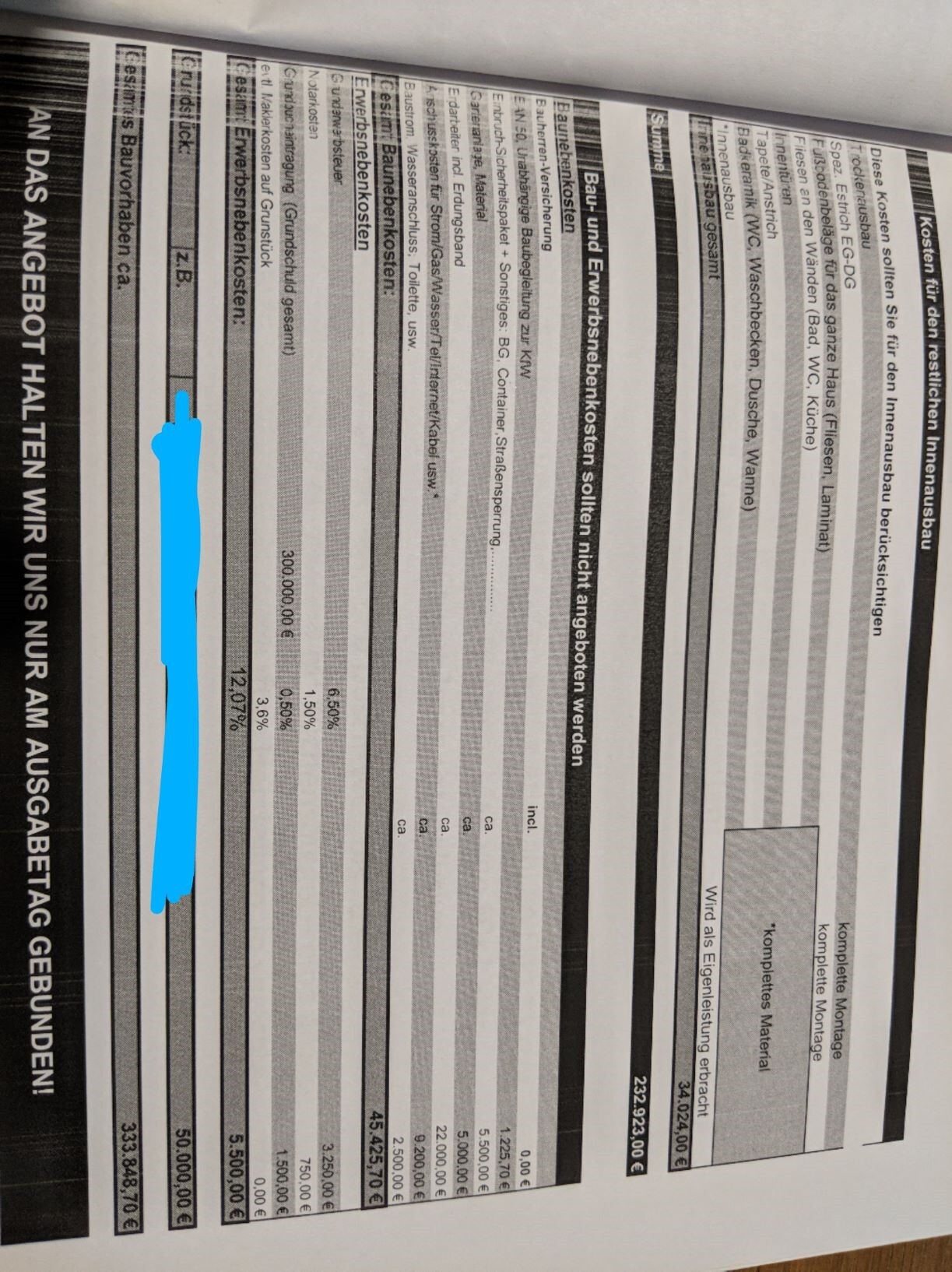

OK habe es kapiert Außenanlagen direkt machen .
Ich habe Mal da Angebot hochgeladen.

250 -300. Ok Das Haus. 20 Gala, das braucht er.
10 Anschlüsse etc.
10 Mehrarbeiten Tiefbau.
7 Küche
5 Maler
4 Vinyl
5 andere möbel, Leuchten etc.
10 Garage oder Carport plus Gartenhaus in guter Qualität.
Wir sind bei um 330-370.
Nun noch das Grundstück. Also, da steht ner 4 vor. Sicher.

300.000 sind aber immer noch eine gute Stange mehr als das, was der TE anvisiert. ;-)
Allein das Podest vor der Haustür kostet schnell mal um die 2.000. Dann noch Pflastersteine für die nötigsten Flächen draußen, neue Möbel, weil die alte Couch nicht mehr passt... das ist alles für sich schon jeweils eine Position, die Weihnachtsgeld und/ oder Steuerrückerstattung erreicht oder übersteigt. Sich dann entscheiden zu müssen, ob erst neue Möbel oder doch was anderes kommt, finde ich persönlich sehr unbefriedigend.
Edit: grad erst das Angebot überflogen. Was willst du denn mit einem Angebot aus 2017? ("Februar-Rabatt 2017")?

Kann das jemand lesen?
Nordlys
15.08.18 09:29
Ja klar. Gut zu lesen.
Da steht zum Beispiel, dass die gesamte Dämmung nur geliefert wird. Nicht angeklebt.

Und die üblichen Spielereien bei diesen "schlüsselfertig"-Angeboten: Regenrohre gehen nur bis knapp über Grund, keine Entwässerung, keine innere Erschließung, Garage ist nur die Planungsleistung inklusive, und und und. Und vor allem ohne jegliche Aufmusterung. Elektro und Sanitär sind da gerne große Posten.
Was heißt denn Innenausbau als Eigenleistung?
