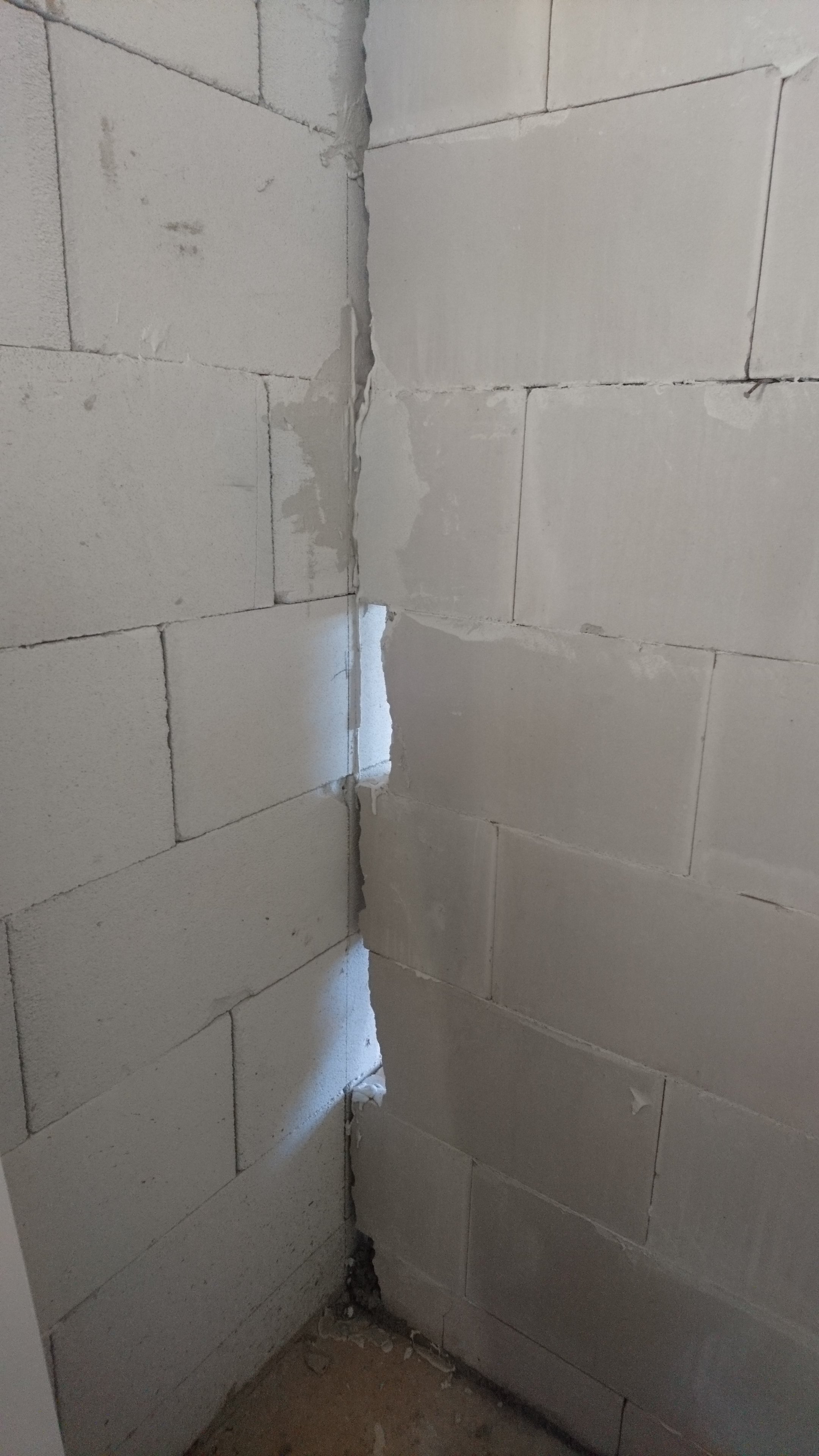

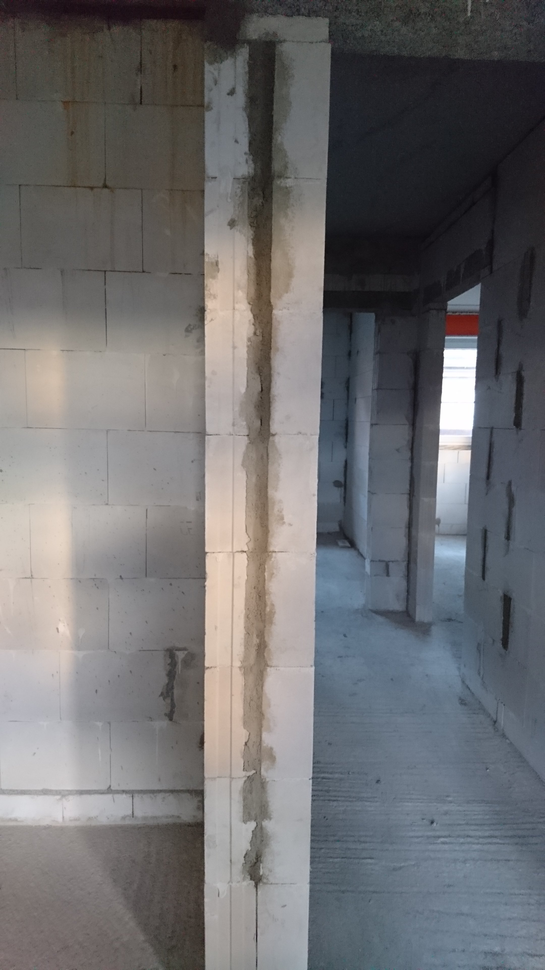

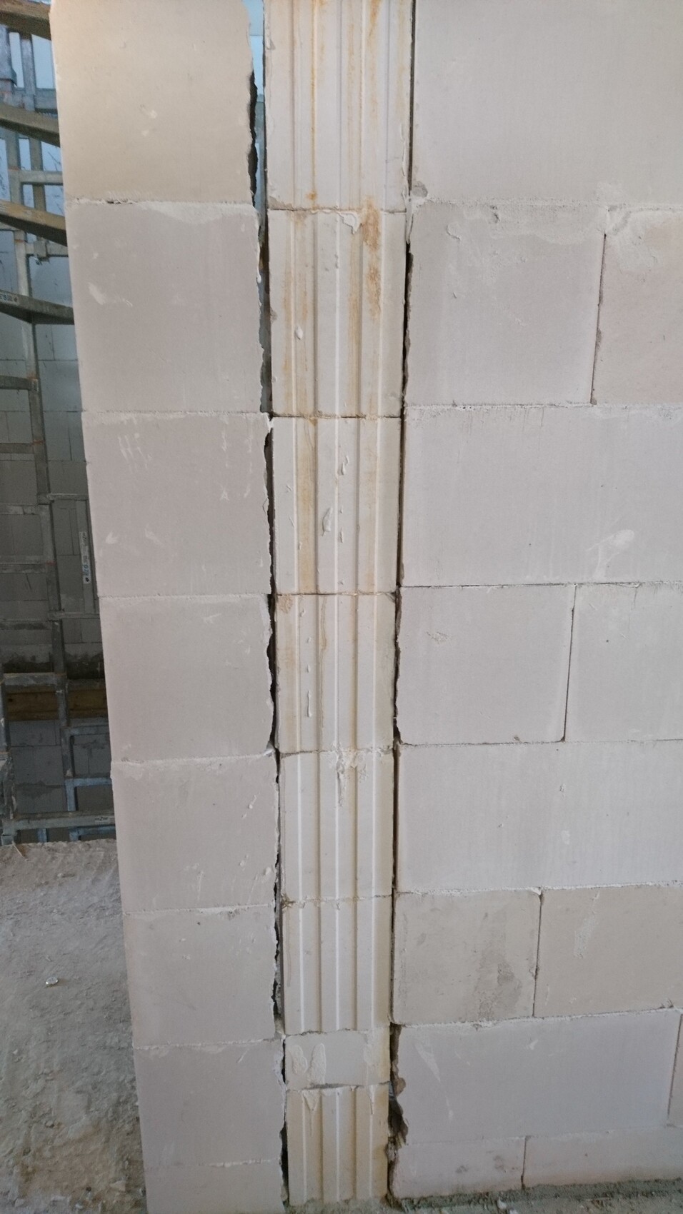

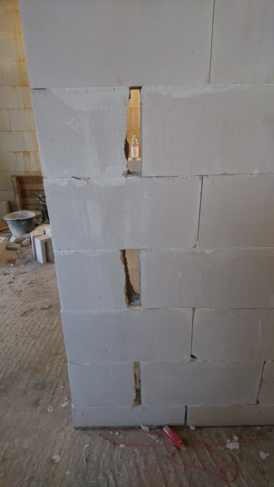

Wir bauen aktuell schlüsselfertig über einen Bauträger, also wir erwerben das fertige Haus mit Grundstück. Doppelhaushälfte 130qm, aktuell Rohbau, Dach und Fenster abgeschlossen, Haus quasi „zu“.
Wir haben nun eklatante Mängel bei der Erstellung der Innenwände feststellen können, hier wurden teils die benötigten Steine mit einer Axt „zugeschnitten“ anstelle die vorhandene Säge zu nutzen. Die Wände sehen dementsprechend aus, wurden mit Tonnen an Mörtel voll geklatscht so dass wir später bei der
Anbringung von Möbeln nie sicher sein können, ob das auch hält. Also zu gut Deutsch: Pfusch.

Davon abgesehen glaube ich nicht, dass es auf Dauer sonderlich relevant ist wie ein Stein für ne Innenwand geschnitten wird. Wenn das alles ist würde ich mich mal etwas zurücklehnen und auf die Übergabe warten.

Ärgert euch nicht wegen den Steinen, ich weiß ja nicht wie schlimm es ist, aber ein Dübel wird im Porenbetonstein auch nicht besser fest, als im Mörtel. Da kommen ja noch 1-2cm Innenputz dran.
