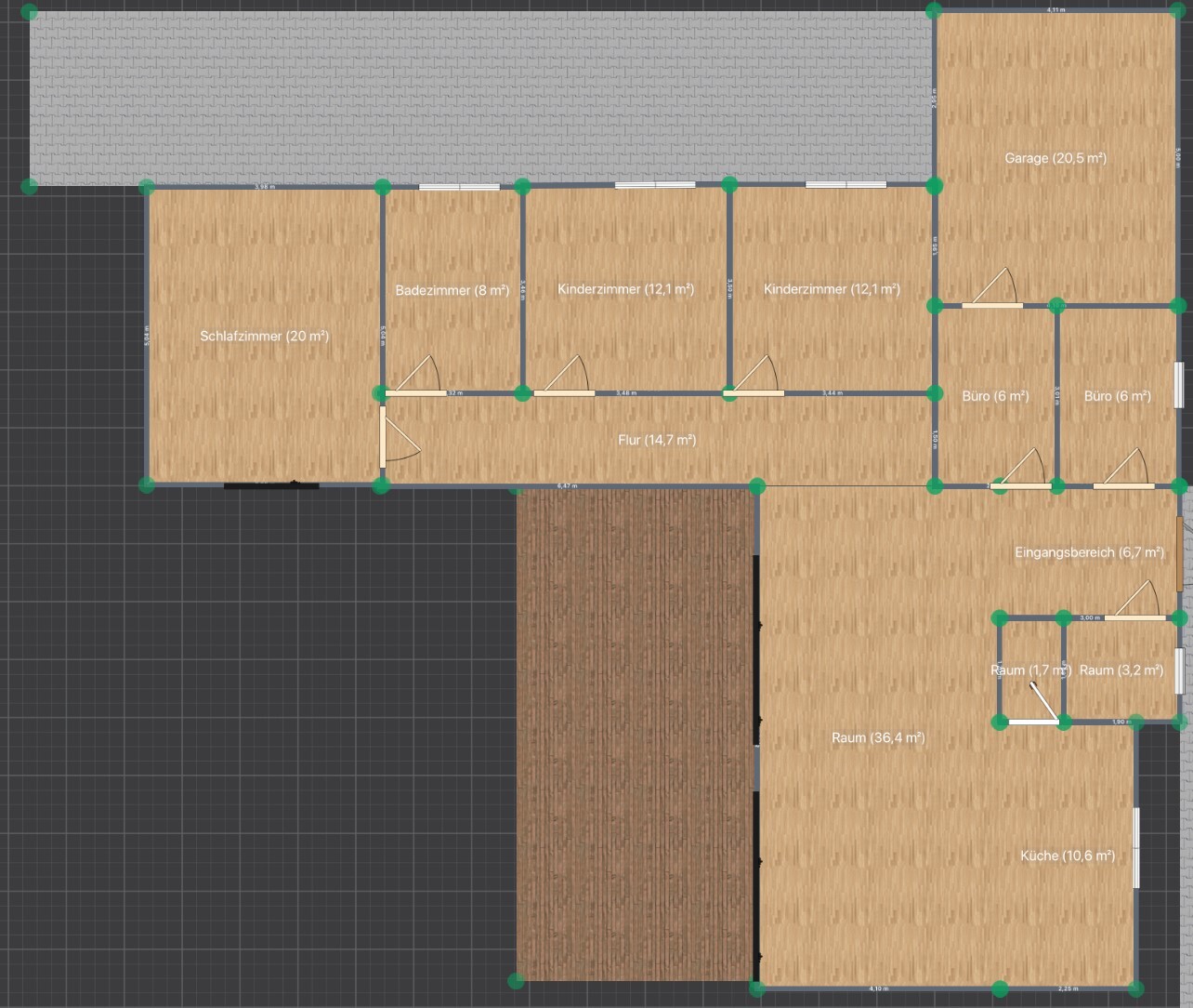

Hallo in die Runde,
durch ein gewisses Einheimischenmodell haben wir als kleine Familie die Möglichkeit, für heutige Verhältnisse ein Grundstück relativ preiswert zu erwerben.
Da wir aber absolute Laien sind, was das Thema Hausbau betrifft, wende ich mich an die Erfahrenen unter euch.
Wir sind direkt mit einer regionalen Baufirma in Kontakt getreten. Diese ist spezialisiert auf die Bodenplatte sowie auf den Rohbau.
Da wir prüfen möchten, in wie weit ein Hausbau im Budget liegen könnte, versuchen wir aktuell für alle erdenklichen Gewerke Angebote einzuholen.
Haken: Wir haben lediglich eine detaillierte Vorstellung unseres Wunsches und ein Grundrissplan (allerdings nicht vom Architekten). Einer der Unternehmer hat uns eine realistische? Kostenübersicht der Gewerke zukommen lassen, wobei wir in allererster Linie wissen möchten, was uns vom Tag 0 bis zur Fertigstellung des Rohbaus an Kosten erwarten.
Jetzt zur Frage: Ist in dieser Kostenübersicht alles aufgeführt und wenn ja, sind diese Kosten realistisch? Oder fehlen tatsächlich sogar Posten, die in der Realität mit Sicherheit auf uns zukommen werden?
Zur Planung:
Bungalow mit ca. 130 qm in Massivbauweise mit Garage
Nicht unterkellert
Ob die Kostenschätzung für Heizung, Sanitär, etc. realistisch sind ist hier zweitrangig. Zunächst ist mir tatsächlich alles vom Start bis zur Fertigstellung des Rohbaus wichtig.
Grundriss eines Hauses mit Schlafzimmer, Bad, 2 Kinderzimmer, Flur, Küche, Büro und Garage.
Kostenübersicht eines Bauprojekts mit Gewerkekosten, Lohnkosten und Eigenleistungen (grün markiert)
Kostenübersicht Bauarbeiten: Tabelle mit Positionen, Preisen, Summen und grünem Box-Gesamtsummen.

alexdesouza schrieb:
Seid ihr zumindest der Meinung, dass die grün hinterlegten gewerke (sollen vom besagten Unternehmer durchgeführt werden) realistisch sind?
Wenn du uns die Bsuleistungsbeschreibung inklusive Flächen etc. gibst, können wir das beantworten.
Wir wissen allerdings nicht, wie wir an eine solche kommen sollen, ohne direkt Geld zu verbraten
Kostenlose Erstgespräche mit lokalen Architekten suchen. Kataloghäuser anschauen. Usw.
Dass Du um 3.000€/qm (kleinere Häuser sind teurer als große, Bungalows teurer als Mehrgeschosser) brauchst, weißt du ja schon. Da braucht es so einen „nutzlosen Mist“ nicht, den du mit dem Unternehmer veranstaltest.
04.09.24 19:47
3000€/Qm, das ist der Richtwert für ein Standardhaus, in kompakter Quaderform.
Bei diesem L-Konstrukt tippe ich auf 3500€: größere Bodenplatte, Mehraufwand Erdarbeiten, usw.
Dazu kommen die Baunebenkosten sowie die Versorgeranschlüsse sowie die Außenanlagen.
Seid ihr zumindest der Meinung, dass die grün hinterlegten Gewerke (sollen vom besagten Unternehmer durchgeführt werden) realistisch sind?
Nochmal: das kann man nicht sagen: nehmen wir die Maurerarbeiten: habt ihr gleiche Fenstermaße, gleiche Brüstungshöhen oder gibt es da ein Mehraufwand. Fensterbreiten spielen bei Wänden und Differenzen, die kostenneutral wieder abgezogen werden, auch eine Rolle. Fenster sind hier nicht bekannt. Wie dick sind die Wände, welcher Stein wird genommen? Gibt es eine Dämmung?
Es gibt keine Zeichnung, auf die man sich berufen kann.
Was ist mit Entwässerungskanal gemeint, was mit der Drainage?
Woraus besteht das Dach? Was ist mit Betonarbeiten gemeint?
Innenputz: welcher Qualitätsstandard wird für den Preis gemacht? Welchen wollt Ihr?
Fliesen: welches Maß? Welcher Qm-Preis? Wieviel Fläche?
Raumlufttechnische Arbeiten: eine Kontrollierte-Wohnraumlüftung ist das nicht.. was erwartet ihr von Eurer Raumlüftung? Gefühlt ist der Preis für alles zu billig.
Badausstattung: für Design zu billig, für einen Billigausstatter zu teuer.
Leuchten und Lampen: sind die vergoldet? Für 2-4 Außenlampen viel zu teuer.
Elektro: sind im Preis 20, 50 oder gar 100 Steckdosen?
Tischlerarbeiten: was wird denn bei dem Haus getischlert?
Rollladen: wieder die Frage, für wieviel und wie grosse Fenster? Elektrisch oder per Handkurbel? Aluminium oder Plaste?
Usw. Die Positionen sind jetzt nur herausgepickt. Letztendlich muss man sich bei jeder Position die Fragen stellen: was ist denn da drin, im Preis?
Das Sims-Haus ist keine Referenz, worauf man Kosten schätzen kann oder lässt, noch einen detaillierten Kostenvoranschlag (ohne Bauleistungsbeschreibung).
Eine 4 Meter lange Garage ist nun mal nicht brauchbar. 6qm kleines TK statt Büro mittig eines Hauses, und wo ist Abstellfläche? Wo soll das Sofa stehen? Wo wird die Wäsche gewaschen? Flur ist größer als ein Kinderzimmer? Ein Haus breiter als 20 Meter.
Die Zahlen sind ohne Bauleistungsbeschreibung in Kombi mit dieser Zeichnung kaum etwas wert. Ob das so vertrauenswürdig ist, müsst Ihr Euch selbst beantworten.

zeigt doch bitte mal einen Plan vom Baugebiet, wenn da überall Stadtvillen entstehen, sitzt ihr ständig im Schatten von denen

Eine Eingabeplanung (Leistungsphase 1-4), also die vollen "notwendigen Architektenleistungen" sind auch extrem mit Kanonen auf Spatzen geschossen, wenn es nur um die Baufirmenvorauswahl geht. Die Baufirmensuche würde hier bei mir für die "Weichenstellung" etwa 760 Euro kosten, die "Auswahlbegleitung" auch nur knapp 1.020 (jeweils einzeln) aber beide sind hier noch zu weitführend. Die Preise der Kollegen kenne ich nicht. Um 3k bekommt Ihr bereits eine Leistungsphase 1-3 Planung (die Leistungsphase 4 macht dann z.B. der GU) bei einzelnen Jungarchitekten, wenngleich die Preise da aktuell ordentlich anziehen und die Abrechnung nach HOAI zunimmt.
