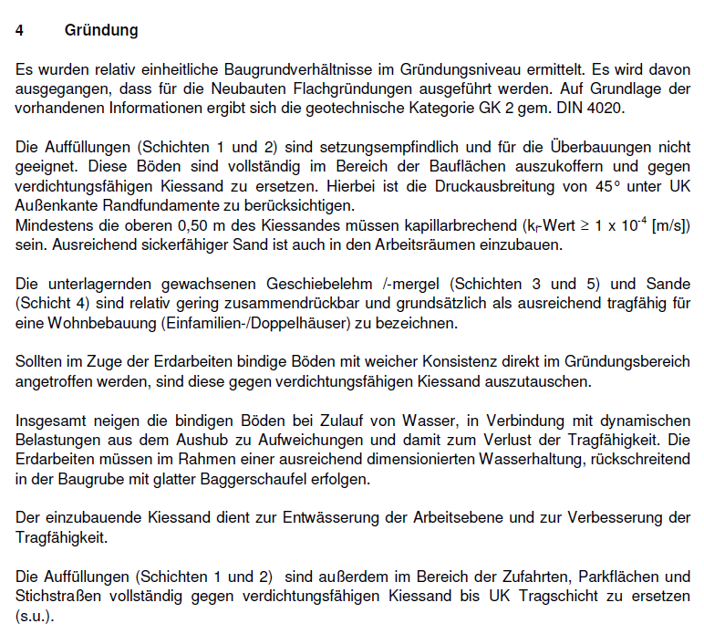

Wie tief sind die Schichten 1 und 2?
Falls irgendwo bis 50 cm klingt es erstmal sehr gut.
Falls tiefer, kommt es auf die Höhe an.
(Schicht 1 und 2 müssen durch Schotter ersetzt werden. Normal sind so 30-50 cm.)
Gibt es Empfehlungen zur Tiefe von Frostschürzen?
Wird irgendwo eine Entsorgungsklasse (oft: Z + Zahl, z. B. Z0 oder Z1,2) erwähnt?

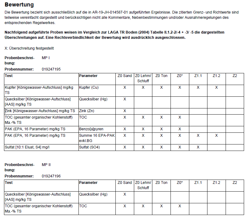

Lt. Begründung soll das Regenwasser auf dem Grundstück versickern.

... und noch Punkt 4:
Da steht immerhin etwas von 0,50m :-)

- Erde dort ist Z2. Ideal wäre es, wenn aller Erdaushub auf dem Grundstück gelagert werden kann. Entsorgung wird sonst teurer. (Hier in der Region etwa 40€/m³ teurer als Z0-Erde. Kein Hang und kein Keller = in aller Regel überschaubar. Hang und/oder Keller würden hier jedoch echt die Erdentsorgung stark verteuern.)
- Gründung habe ich spontan nichts zu Frostschürzen gefunden (aber: Kopfschmerzen), halte ich daher auch erstmal für ein gutes Zeichen.
- Tragfähigkeit werde ich nicht ganz schlau raus. Bei uns haben die Erdgutachten eine Schichtenanzeige, in der drin eingezeichnet ist, wie tief sie sind.
Katrin57-2
22.01.26 17:36
Moin,
meinst Du dies?:
LG Katrin
Papierturm
22.01.26 20:29
Katrin57-2 schrieb:
Moin,
meinst Du dies?:
Genau!
Das sind, soweit ich das sehe, gute Ergebnisse. Nicht tragfähige Schichten bis maximal 50cm (das ist absolut im normalen Bereich), danach kommen erstmal Schichten, die soweit ich das erkennen kann (bin aber kein Geologe) tragfähig sind.
Bis auf die Z2-Entsorgungsklasse also erstmal sehr gute Ergebnisse.
