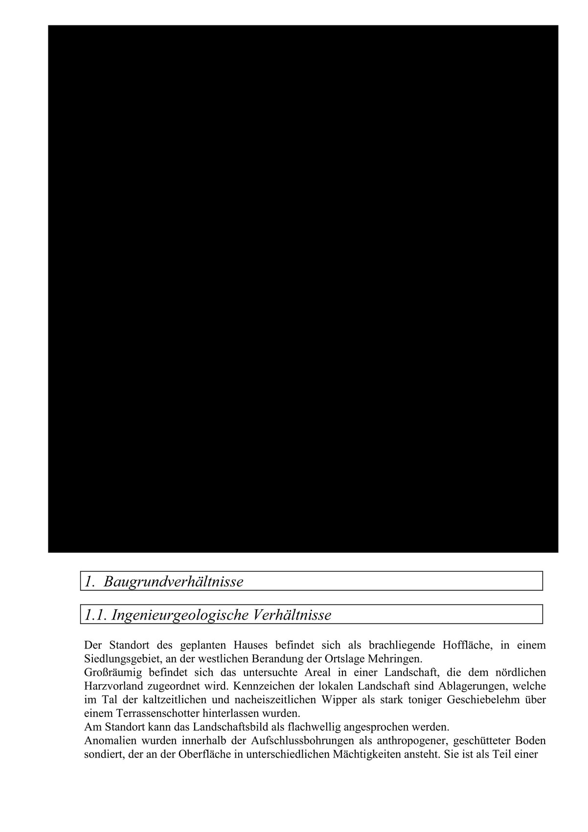

Guten Morgen,

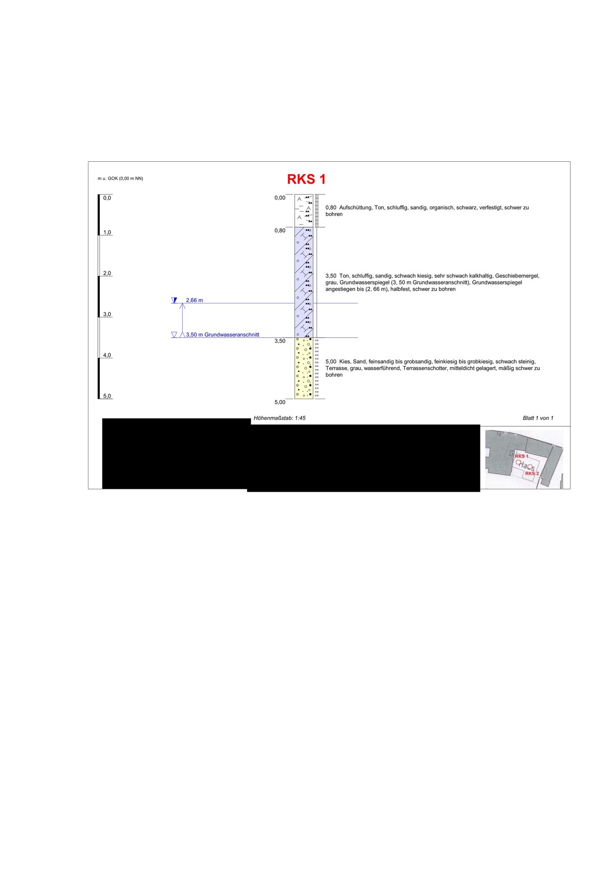

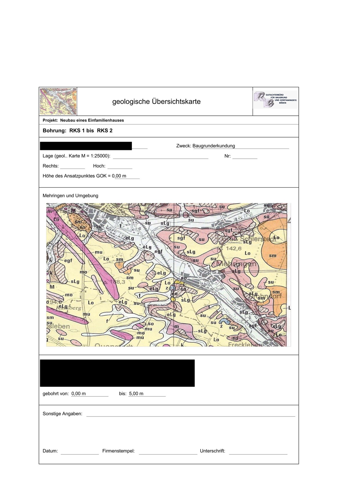

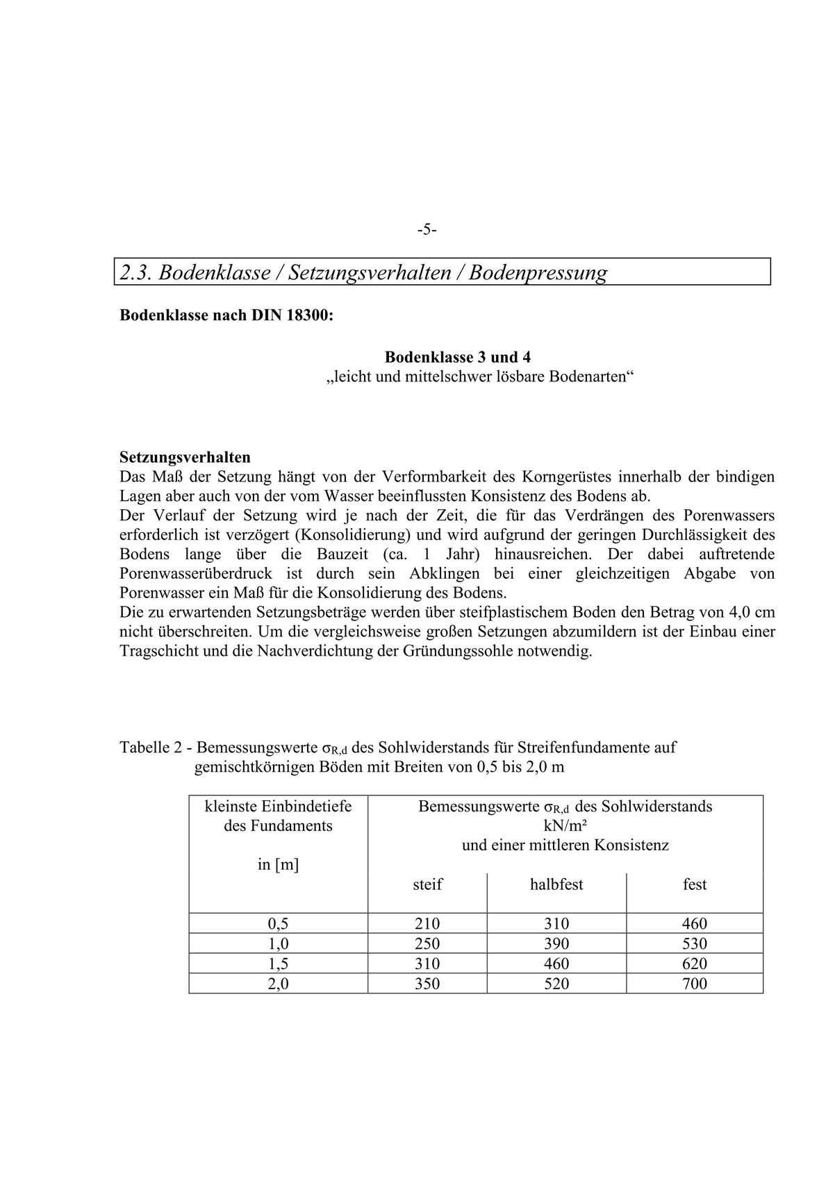

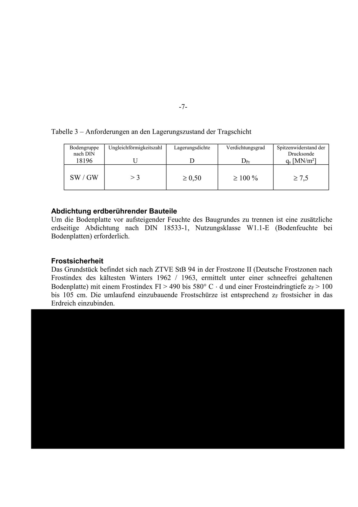

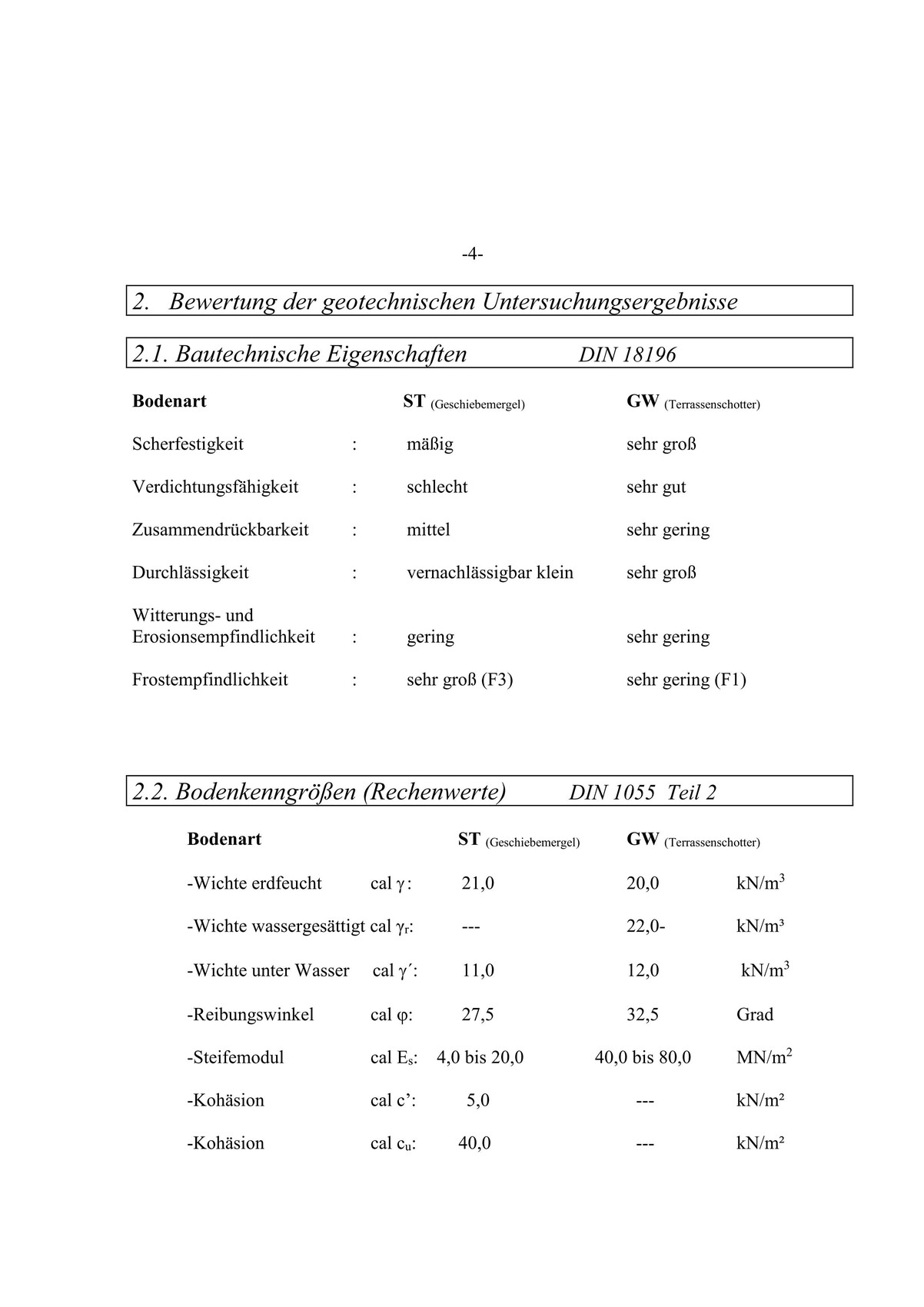

wir haben ein Baugrundgutachten von ein Grundstück auf eigen Regie erstellen lassen (Will ja keine Katze im Sack kaufen). Jetzt haben wir das Gutachten bekommen und als Laie liest es sich nicht so toll.
Würde gerne mal ein paar Infos von Experten hören.
Es sind 11 Seite, wie kann ich die am besten einfügen ?
Danke im Voraus
Gruß
Steven
Nissandriver
05.08.19 10:33
Ok habe es gefunden . .
Im Anhang ist das Gutachten.. Seite 1-10

Geotechnischer Bericht: Seite mit DIN 18196-Bodeneigenschaften und Tabellen.
Technische Seite über Bodenklassen 3 und 4 und Setzungsverhalten nach DIN 18300 mit Tabelle.

Dokumentseite mit Tabelle zur Lagerung, Abdichtung und Frostsicherheit, unten schwarzes Feld.
Geologische Übersichtskarte: Mehringen und Umgebung mit farbigen Gesteinszonen
RKS 1 geotechnische Profilzeichnung mit Erdschichten (Ton, Schluff, Sand, Kies) und Grundwasserlinie

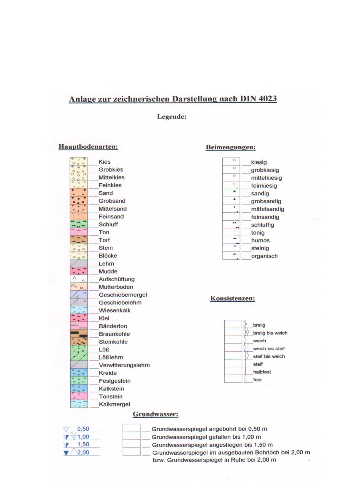

Seite 11 ..
Danke im Voraus
Gruß
Steven
Schematische DIN 4023-Legende: Hauptbodenarten, Beimengungen, Konsistenzen, Grundwasser.

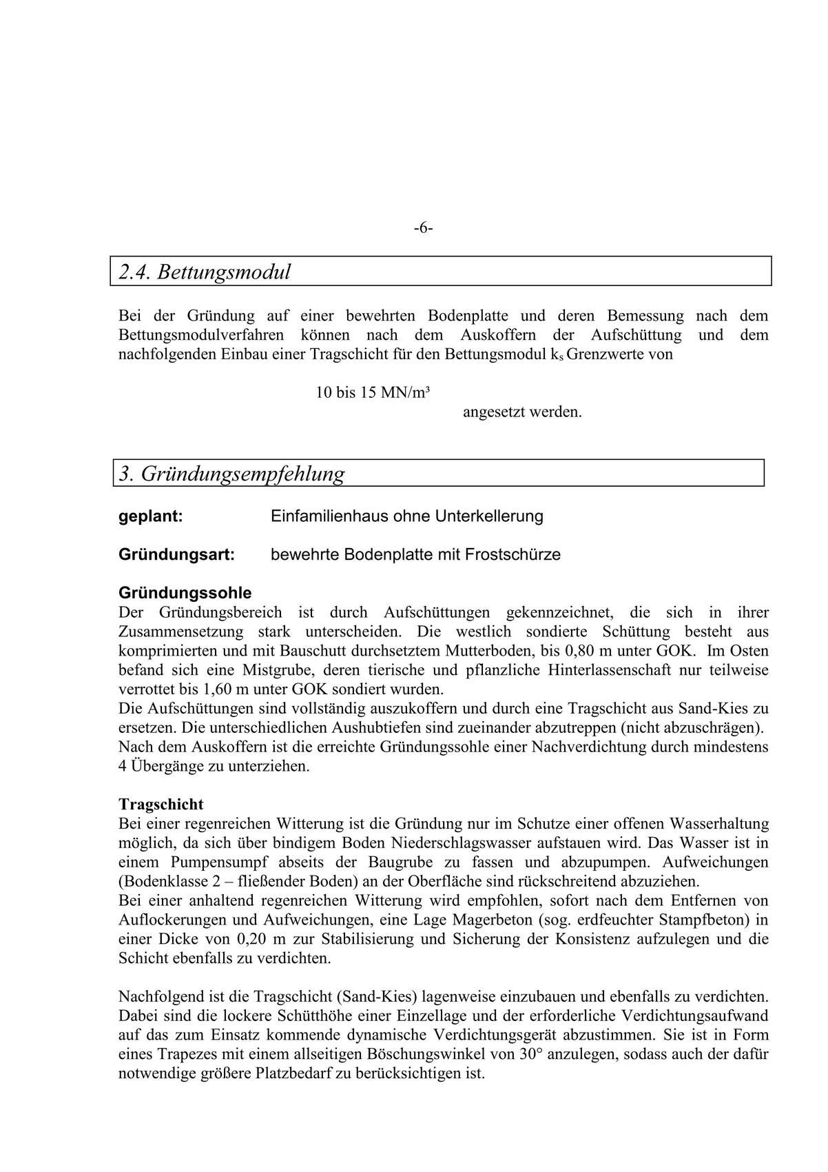

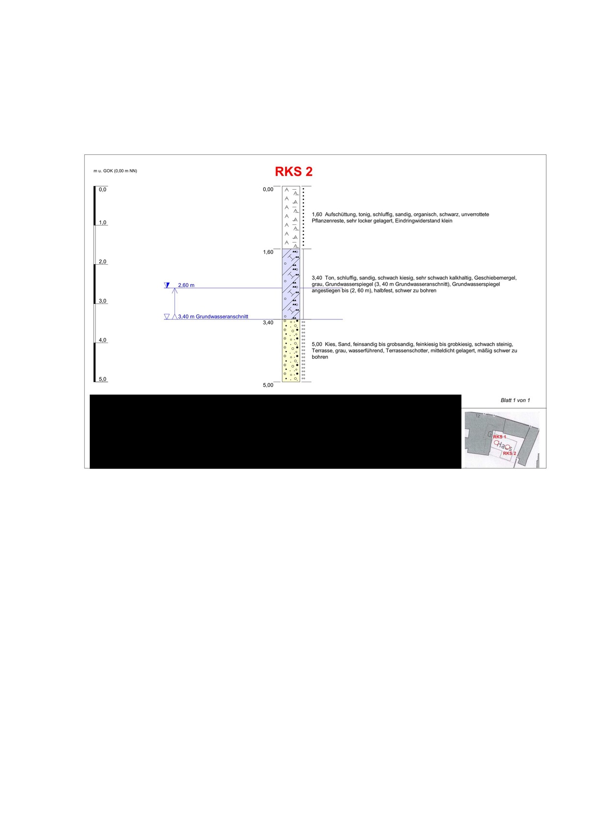

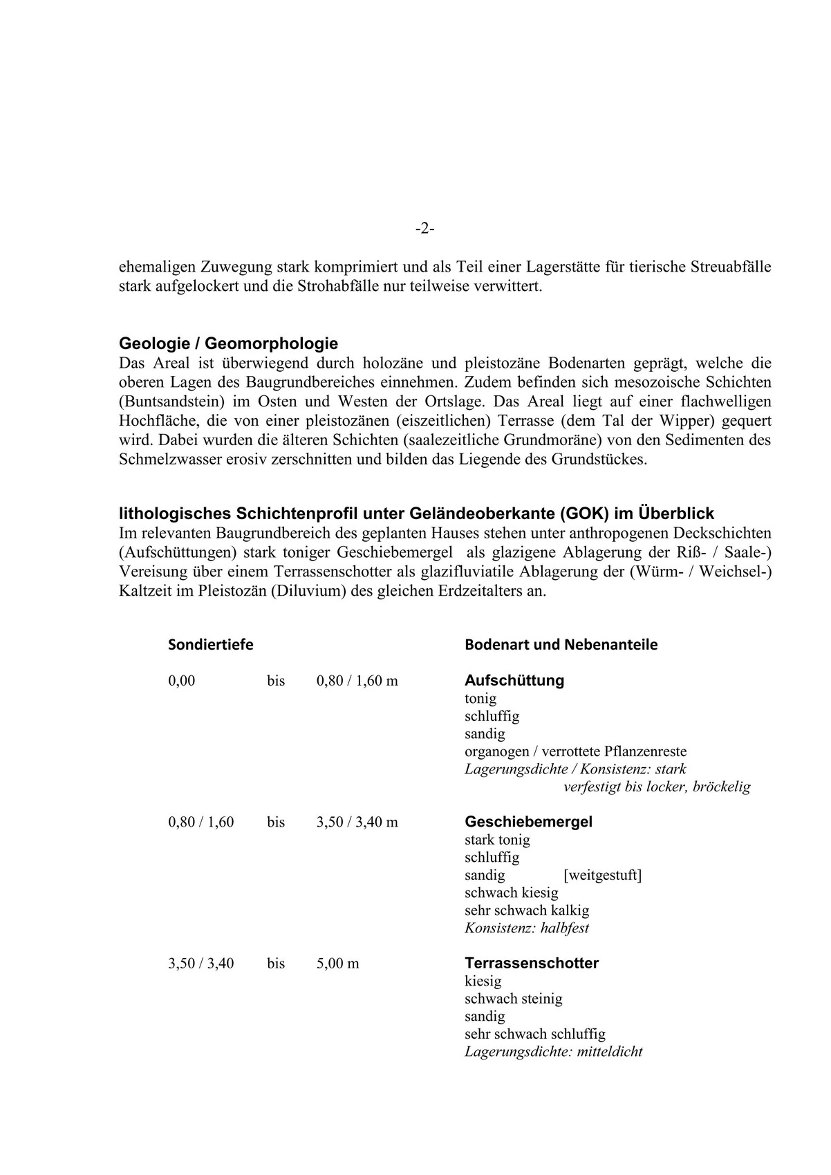

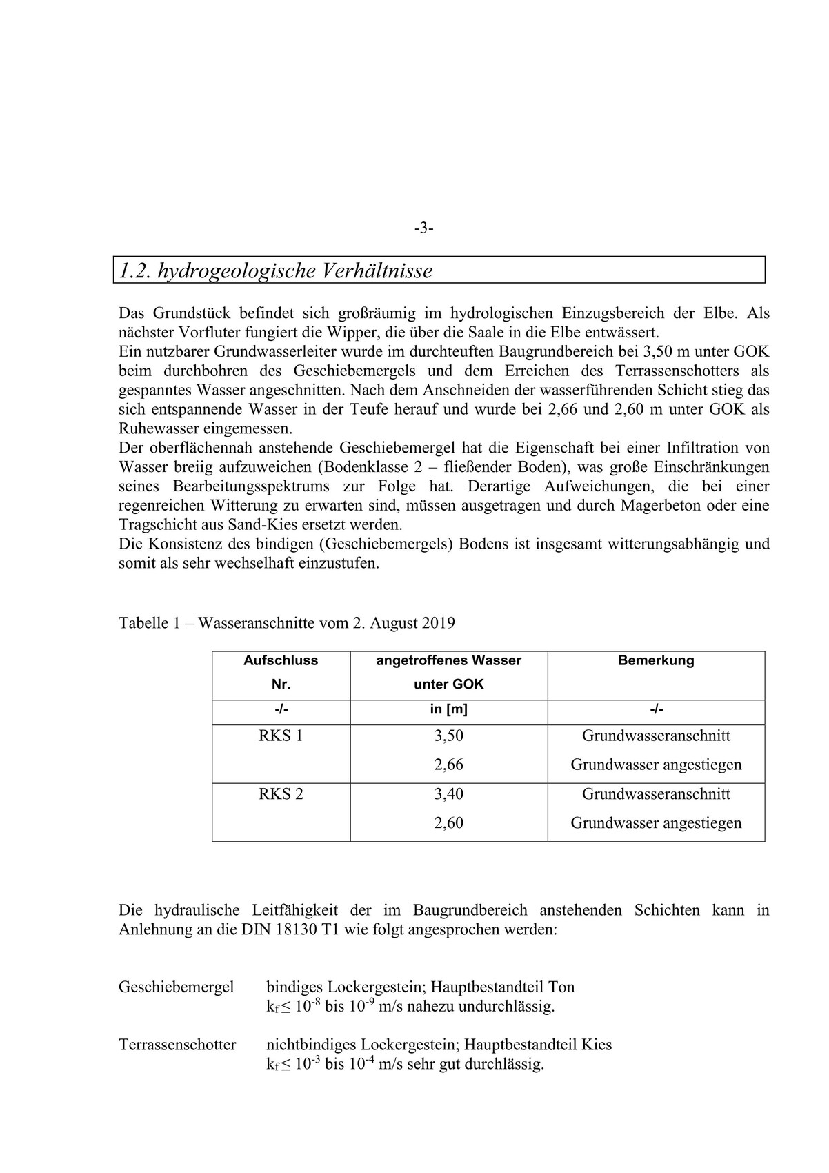

Da wurde offensichtlich einiges abgekippt. 1,6m starke Aufschüttung, Bauschutt, Jauche. Fehlt ja nur noch ne Moorleiche.
Grundwasser ist ein Thema, Staunässe.
ja nicht so toll. Bodenaustausch steht an. Plane 15-20T€ Mehrkosten für Gründung ein.
Wenn nicht gar mehr. Hier gehts ja nur um die Gründung des Hauses, aber mit dem Zeug da im Boden will man ggf. auch keinen Garten darauf anlegen.

Ein Baugrundgutachten wird immer "schlimmstmöglich" formuliert, damit hinterher keiner dem Gutachter auf den Sack gehen kann. Daher die ganzen Standardfloskeln wie schlimm der vorgefundene Boden doch ist.
Was zählt ist nur die Gründungsempfehlung |Seite 6, Punkt 3|. Die enthält eine klare Anleitung: 80cm tief ausheben und mit Sand auffüllen, im Bereich der alten Mistgrube ggf. tiefer. Ich meine, das ist doch super, wäre das hier ein schlechtes Baugrundgutachten, dann müssten 2m tief Frostschutz eingebaut werden, oder noch besser: Pfahlgründung, weiße Wanne und co. Die Probleme gibts hier alle nicht. Rechne mal überschlagsmäßig mit 1m Tiefe mal Hausgrundfläche + Böschungsfläche/Arbeitsräume, dann kannst ausrechnen wie viel Aushub da anfällt und wie viel Tonnen Kies zum auffüllen benötigt werden. Würde hier mit 5000€ Mehrkosten ggü. idealer Gründung lt. Bauleistungsbeschreibung rechnen. Da muss man erst mal ein Grundstück finden, wo das günstiger wird.
Edit: wenn du Bauchschmerzen hast, dann nimm es nicht, aber wie gesagt: ärger dich nicht, wenn die Baugrundgutachten bei den nächsten 5 Grundstücken jedes Mal auch nicht besser ausfallen.
