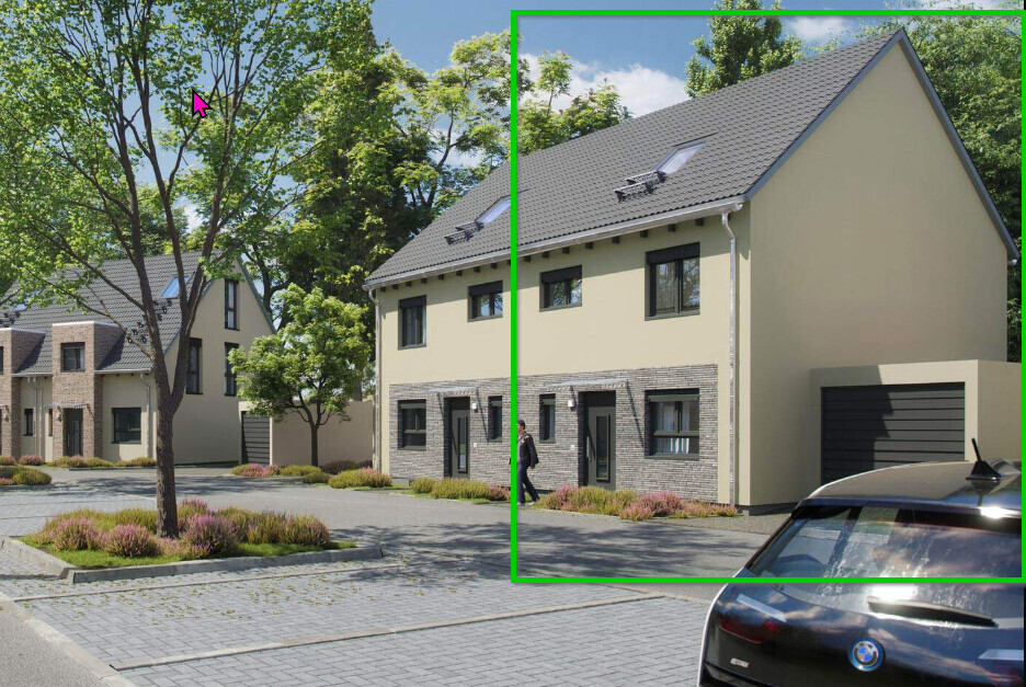

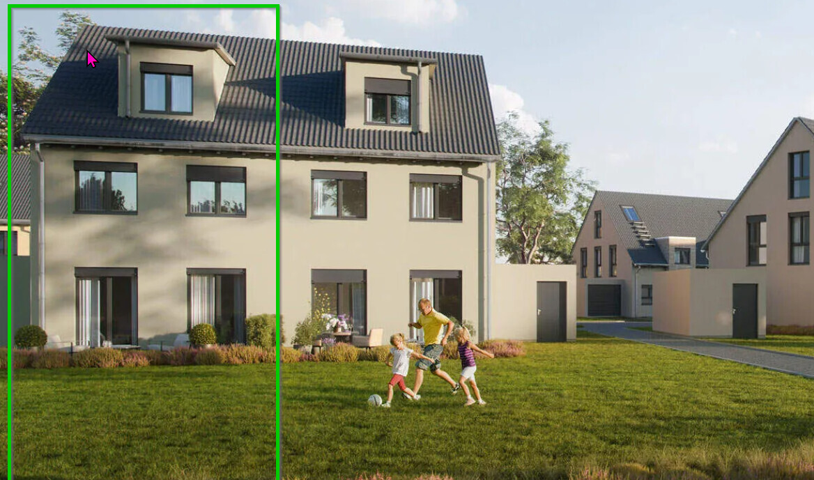

Hallo zusammen, angehängt sind zwei Fotos für Vorder- und Rückansicht, die grüne Hälfte (rechts von vorn) ist meine, sind gerenderte Fotos, Personen sind unecht.
Wo würdet ihr die Bau-Überwachungskameras und Flutlichter am besten anbringen, zwecks Planung wo ich die PoE-Leitung benötige.
Es soll sehr wahrscheinlich PoE- UniFi Kameras werden (komplettes Netzwerk damit geplant), alternativ Reolink, smart über HomeAssistant, und zus. NAS zur Speicherung. Gesetze zwecks Filmen fremder Grundstücke ist mir bekannt, kann man ja auch in der SW ausblenden.
Habe gelesen dass die Kameras schon 3m hoch sein sollten, aber auch nicht unbedingt höher damit man noch Gesichter erkennen kann. Wäre es am besten, smarte oder gar bewusst klassische Bewegungsmelder einzusetzen, die nachts erstmal den Garten beleuchten? Oder lieber koppeln, wenn Kamera erkennt, dass es sich wirklich um eine Person statt Tier handelt, erst dann smart Flutlicht auf Garten schalten?
Kann man die Kameras auch gut am Fall-Regen-Rohr befestigen, oder lösen sich die Befestigungen bei starken Temperaturunterschieden?
Tue mich gerade extrem schwer damit, optisch soll es auch nicht unbedingt so krass auffallen. Setzt man die zwischen zwei Fenstern zb. oder lieber mittig oder kantig an ein Fenster? Flutlicht auch direkt mit oder über der Kamera? oder bewusst von woanders, aus welchen Gründen auch immer?
Vorne ist eine Türklingel mit Video geplant, auch wohl von UniFi. Reicht die für vorne? oder an der Garage äußere Ecke schräg in Eingangsbereich filmen? wobei man dann auch jedes Mal den Nachbarn filmen würde, bei der Türklingel kann man da gut zensieren, von schräg aber nicht wirklich.
Und eine AlarmSirene?
Was sagt ihr?

Vorne hast Du bei der Geometrie die Probleme schon recht gut erkannt - da wirst Du nicht viel machen. Ich könnte mir maximal an der Hausecke eine Kamera auf die Garageneinfahrt vorstellen.
Dies natürlich nur in Bezug auf die Kamera - lichttechnisch kannst Du treiben, was Du lustig bist. Hier wäre interessant, was bezüglich Durchgangsverkehr / Personenfrequenz Phase ist - Du machst Dir mit einem ständig anspringenden Tiefstrahler nämlich bei den Nachbarn auch keine Freunde...
Hinten würde ich mich mit dem Nachbarn absprechen - da bist Du aber allgemein frei. In der Mitte zwischen die Fenster bezüglich Kamera und und jeweils rechts und links einen Strahler geht immer. Wichtig: abschaltbar - Gartenfeste sind sonst keine echte Freude.

Das ist nicht so ganz richtig. Ob man Gesichter erkennt, hängt von der Auflösung ab sowie Qualität des Infrarotlichtes und Schärfeeinstellung. Flutlicht braucht man weniger, eher Licht mit Bewegungssensor. Und dann auch nicht in Flutlichtqualität, denn das frisst die Details des Verursachers durch Überstrahlung.
Drei Meter Höhe ist deshalb angebracht, damit der Verursacher nicht mit langem Arm die Kamera zerstören oder verdrehen kann. Allerdings filmst Du eher das Schädeldach als ein Gesicht.
Einstieg ist meist der von der Straße weggewandten Seite oder halt ein Fenster mit Sichtschutz (Hecke).
Für die Gartenseite bietet sich, wenn, ein Gartenhaus an, an dem Du die Kamera in Richtung Terrassentüren einrichtest.
