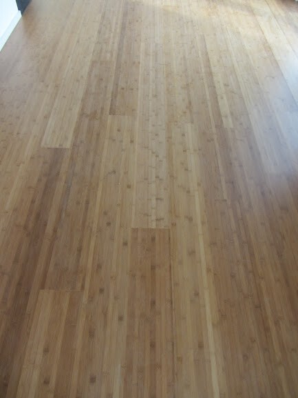

Ach ja: Wenn du schon Bilder machst: Kannst du auch eines von der Fläche an sich machen (falls du von Bambusparkett gesprochen hast)? Hab noch wenig aussagekräftige Bilder zum Bambus-Parkett gesehen...
Der Da11.08.13 08:23

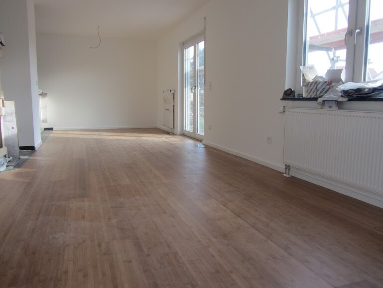

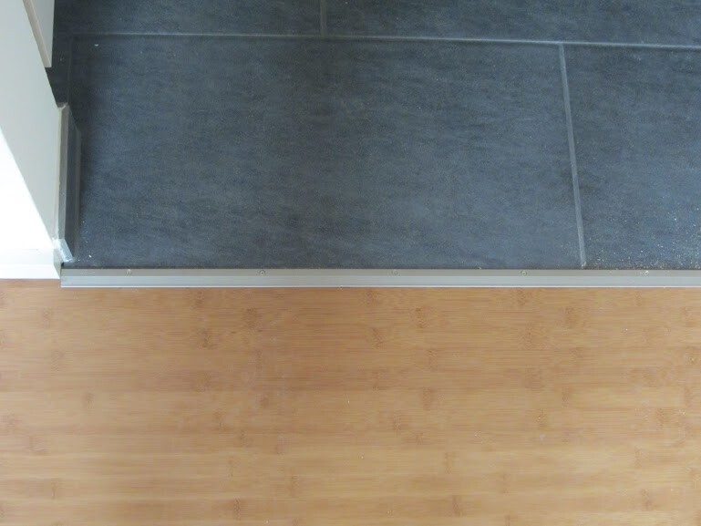

das sind alte Bilder aus der Bauphase:
Die Fuge hat sich inzwischen wieder geschlossen. Kann ich also nicht fotografieren. Aktuelle Luftfeuchtigkeit im Haus 45 % rel.
Den bambus den wir gewählt haben, ist ein gedämpfter Bambus, der wird durch die Hitzebehandlung dunkler und soll laut Händler nicht diesen Gelbstich bekommen, wie der helle. bambus ist ja ein Gras und kein Holz.
Allerdings muss ich auch dazu sagen, dass man Kratzer, und davon haben wir inzwischen reichlich, sehr gut sehen kann. Hätten wir vorher gewusst, wie anfällig der Boden ist, hätten wir gefliest.
Jetzt haben wir unterm sofa Filz liegen, und Teppiche, wo man sich oft aufhält

Danke für die Bilder. Schaut ja gut aus.
Zur Mackenanfälligkeit: Nun, Bambus ist ja schon eins der härtesten "Gehölze" (ist ja eigentliche in Gras) die es gibt. Wenn man sich für einen Holzboden entscheidet, dann sollte man sich bewusst sein, dass auch Bambus nicht vor Macken schützt.
Ist das Parkett lackiert, geölt oder gewachst? Haben aktuell ein lackiertes Kirsch-Parkett in unserer Mietwohnung. Macken sind da sehr schnell sichtbar, da die lackierte Oberfläche das Licht recht gut spiegelt. Schaut man gegen das Licht sieht man jede Unebenheit. Bei geölten/gewachsten Oberflächen ist das ganze etwas matter und Macken fallen nicht so auf (und lassen sich auch ausbessern).
Der Da12.08.13 10:46
ist lackiert... sieht toll aus, aber ist eben anfällig, vor allem wenn man noch Baustelle ums Haus herum hat.
Aber der Boden lebt nun mit.... in ein paar Jahren sind die einzelnen Kratzer vergessen, und gehen im Gesamtrauschen unter
