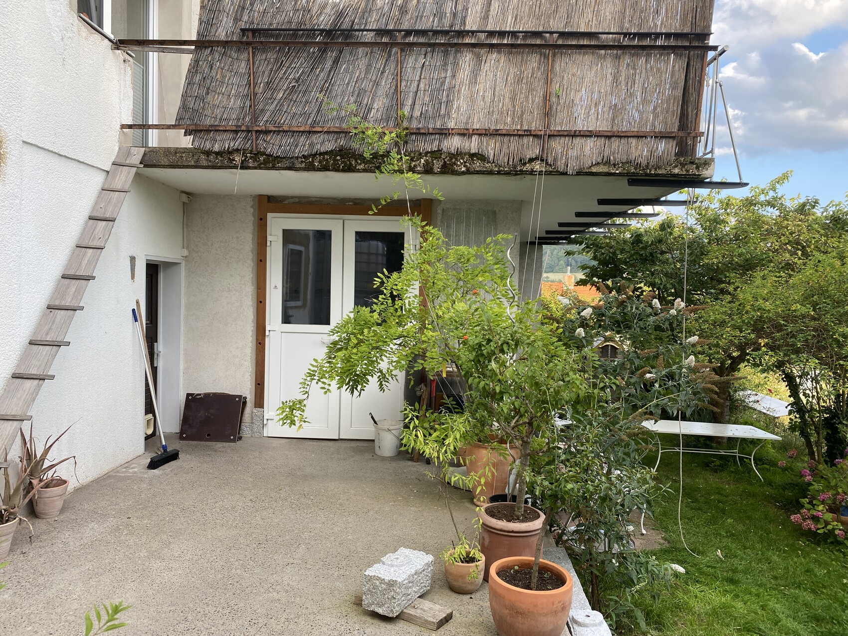

Hier sieht man den Balkon, neben (vor) den ein Weiterer - ca. 2,50 tief und 4,80 breit- gestellt wird.
Eine Seite wird an der linken Hauswand befestigt, für die andere Seite gibt es ein Fundament (unter den Pflanzen rechts nicht sichtbar), auf dem 2 Holz-Pfeiler stehen werden.
Ich spare mir und Euch eine weitere differenzierte Beschreibung, kann aber versichern, dass das nicht lebensgefährlich, sondern vielmehr lebenserfreulich werden wird.
Die sichtbare Terrazzo-Fläche unten wird viel zum Arbeiten benutzt, deswegen ist es praktisch, wenn es weniger nass wird unten.

KarstenausNRW20.08.23 19:5911ant schrieb:
Ich vermute, daß Ihr - wie so oft, wenn Bilder fehlen - aneinander vorbei redetEher nicht... Bei einer Überdachung wird nicht unbedingt ein Geländer angebracht.ateliersiegel schrieb:
etwas pikiert bin ich, dass mir als Erstes unterstellt wird, ich hätte "lebensgefährliche" Pläne, obwohl von den Plänen gar nicht die Rede war.Sei nicht pikiert, sondern froh, dass so eine Reaktion wie von mir kommt.Du schreibst:
- Balkon-Erweiterung außen am Haus
- dicke Sperrholz-Platte auf Pfeilern
- wird es noch weitere Details geben, die so oder anders gemacht werden können
Da warne ich lieber massiv, bevor irgendein Murks fabriziert wird.
Wenn Du Dich einfacher ausdrückst, z.B. "mit Zimmermann oder Statiker abgestimmte Balkonkonstruktion inkl. Fundamentierung", kannst Du direkt auf andere Antworten hoffen. Und dazu eine Skizze oder ein Bild.
Konkret zu Deiner Frage: Es gibt für Dein Probleme diverse Randprofile bzw. Balkonwinkelprofile (z.B. von Schlüter). Was Du dann am besten einsetzt, hängt davon ab, wie der weitere Aufbau des Balkons geplant ist - Fliesen, Holz, Steinplatten usw. Und davon wird auch abhängig sein, wie Du konkret die Dachrinne montieren kannst.
Ich sehe aber Grundstück. kein Problem darin, die Tragbalken an den Rand (ganz oder vielleicht mit 1-2cm Abstand - je nachdem, für was Du Dich entscheidest) zu setzen.
