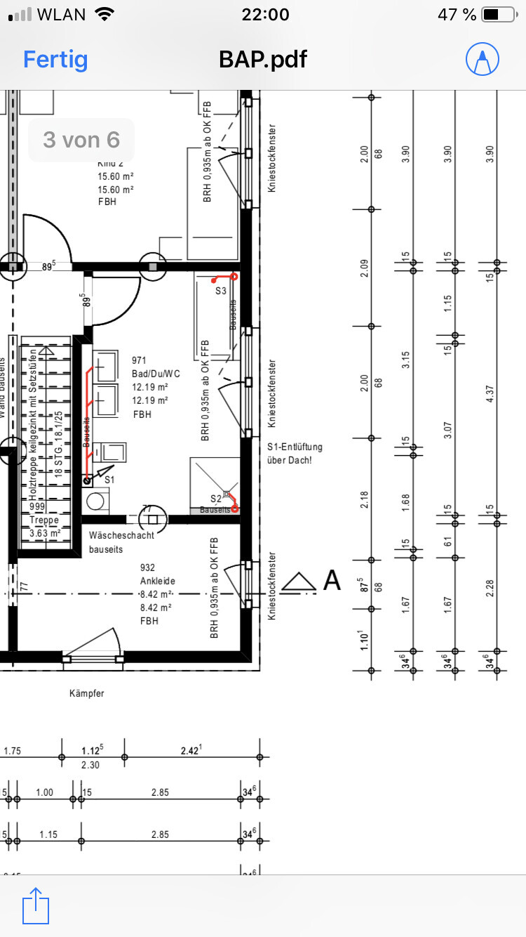

Habt Ihr weitere Vorschläge?
2 Eingänge sind ein muss.
Vielen dank für Eure Ideen!

Nette Kurzvorstellung, aber völlig fehl für eine Badplanung.
Mehr Infos sind möglich und nötig. Punkt.

Gib mal mehr Infos z.B.: was gefällt/gefällt nicht am vorhandenen Vorschlag? Welche Kriterien müssen unbedingt erfüllt sein? Was ist alles beliebig neu positionierbar und was nicht? usw.
12.04.19 00:32

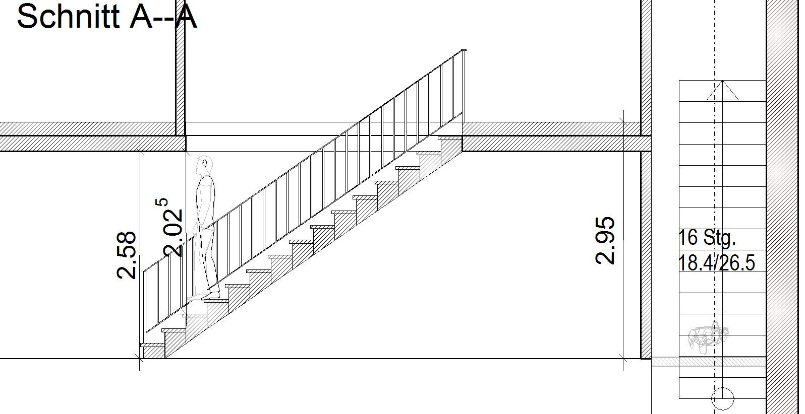

Und, warum baut ihr 8,5 qm Ankleiden-Raum, wenn man da gerade mal einen Schrank mit 2 m Länge unterbringt und ansonsten ca. 2x0,8 und ca. 1x1,3 irgendwie stückeln muss.
Die Treppe sieht auch arg überbaut aus, so dass folgender Effekt eintritt:
Schnitt A-A einer Treppe mit Geländer in einem Gebäude, architektonische Zeichnung
Dann lese ich rechts im Plan etwas von Kniestockfenster ... wie hoch ist denn der Kniestock und wo ist die 2m-Linie?

Hallo das kleine Fenster in der Ankleide entfällt. Kniestock haben wir 2,30 also 2,15 Oberkante Fertigfußboden
ManClaLen
12.04.19 11:30
Wir haben Deckenhöhe 2,75 dann haben wir bei der Treppe 2,21m zumal diese eine Stufe kürzer wird dann ist noch mehr Platz.
