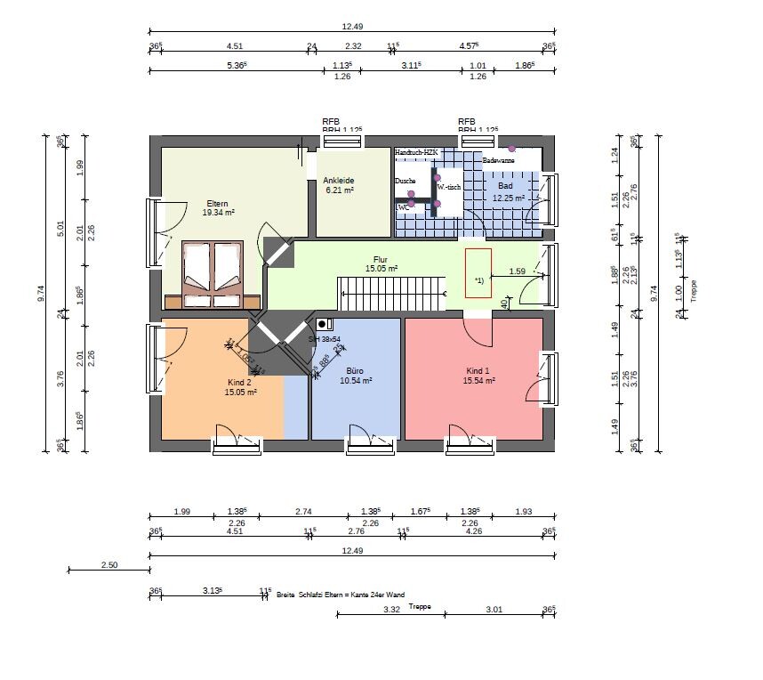

wir sind derzeit an der Badplanung für unser Einfamilienhaus.
Es sollte eine bodentiefe extragroße Dusche geben (gemauert, ohne Glasscheibe), zwei Waschtische, eine Toilette und eine Badewanne.
Wie findet ihr den Grundriss?
2D Grundriss eines Hauses mit Zimmern, Flur und Bad
Musketier18.10.16 13:07
2,76m ist zu schmal für die T-Lösung. Außerdem schlägt die Tür gegen den WT

Habt ihr Ideen, wie man die Aufteilung besser lösen könnte?
Hätten auf jeden Fall gerne eine gemauerte bodentiefe Dusche.
Musketier18.10.16 13:44
Was ist noch veränderbar? Fenster/Tür
Noch was anderes ist mir aufgefallen geht die Bodeneinschubtreppe ins Kinderzimmer auf?
Wir räumen häufig Sachen auf den Dachboden, wenn unser Kleiner im Bett ist und nicht die Gefahr besteht, dass er hInterhyprklettert. Auch für sperriger Sachen mußt du durch die Tür und gleichzeitig die Treppe hoch.
RobsonMKK18.10.16 13:47
Planoben die Wand für die Dusche ansetzen, Waschbecken an die Wand, Tö gegenüber von der Wanne
Emotions1987
18.10.16 13:47
Die Bodenplatte wird gerade erst gegossen, noch ist alles veränderbar :-)
Ich denke auch die Öffnung des Dachbodens ist noch veränderbar.
