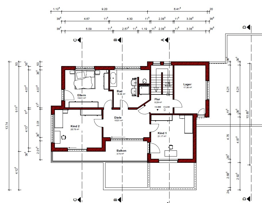

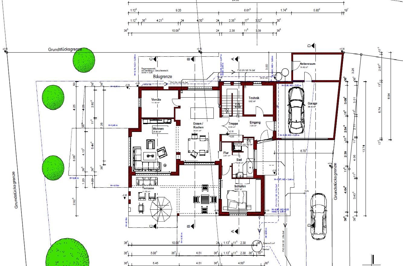

@ypg: Ach so, siehe Anhang. Norden ist immer oben.
2D-Grundrissplan eines Einfamilienhauses mit Garage, Wohn- und Essbereich
Grundriss eines Hauses mit Schlafzimmern, Flur, Balkon, Bad und Lager im oberen Stockwerk

Uii, das ist ja ein Grundriss mit sehr vielen Vor- und Rücksprüngen. Ich kenne dafür den Begriff "Kühlrippenarchitektur". Oder ist es inzwischen modern geworden, so zu bauen?
Auch interessant: Im EG ein 11 qm Vorratsraum; dazu im OG noch ein ein 17 qm Lager. Seid Ihr etwa Prepper? ;-)
roland76
28.05.18 07:53
@Aventin: Ich glaube modern ist aktuell quadratisch mit Walmdach (jedenfalls sind 2/3 aller Häuser in unserem Baugebiet so)... Das mit den vielen Ecken hat sich irgendwie so ergeben... Die Maurer haben auch gleich am Anfang schon geschimpft (Rohbau ist schon so gut wie fertig...) :-)
Ich weiß zwar nicht was Prepper sind aber wir haben ohne Keller gebaut, von daher muss alles irgendwo anders untergebracht werden... Lager ist für Weihnachtsbeleuchtung, Winterklamotten etc... Im Vorratsraum muss Gefriertruhe, Getränkekästen und noch viel anderes Krimskrams was wir oft im EG brauchen und nichts OG (Lager) tragen wollen.
28.05.18 09:10
Für die Dusche im EG Hätte ich wohl noch die Ecke im Flur mitgenommen.
