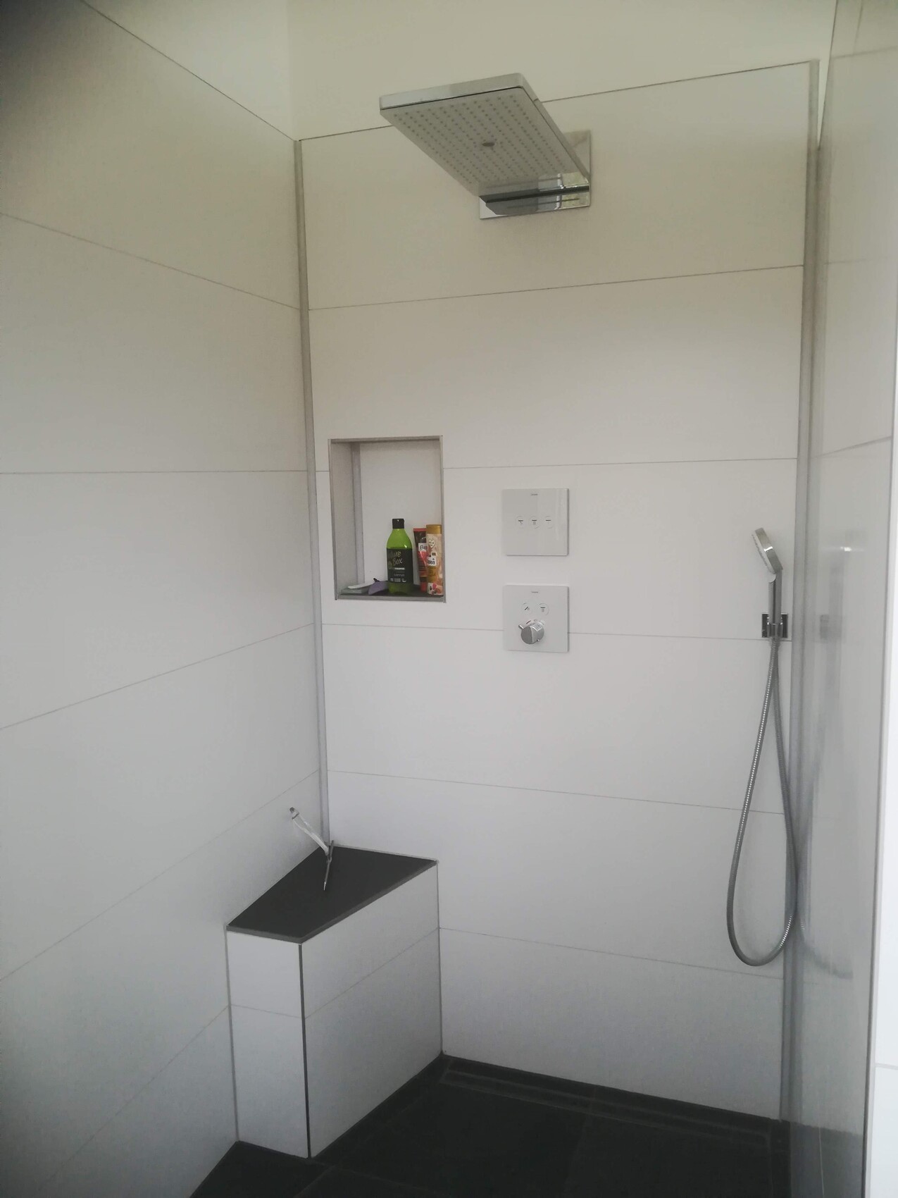

Hier die Dusche, ca 220 hoch gefliest (so hoch, wie die Trennwand der Dusche war), nach oben ist es offen in den Dachstuhl und von daher hatte sich "raumhoch gefliest" eh nie angeboten.
Moderne Dusche mit Regendusche, Handbrause, Nische mit Produkten, dunkler Boden.

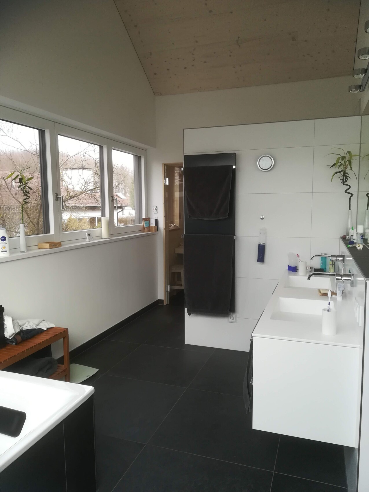

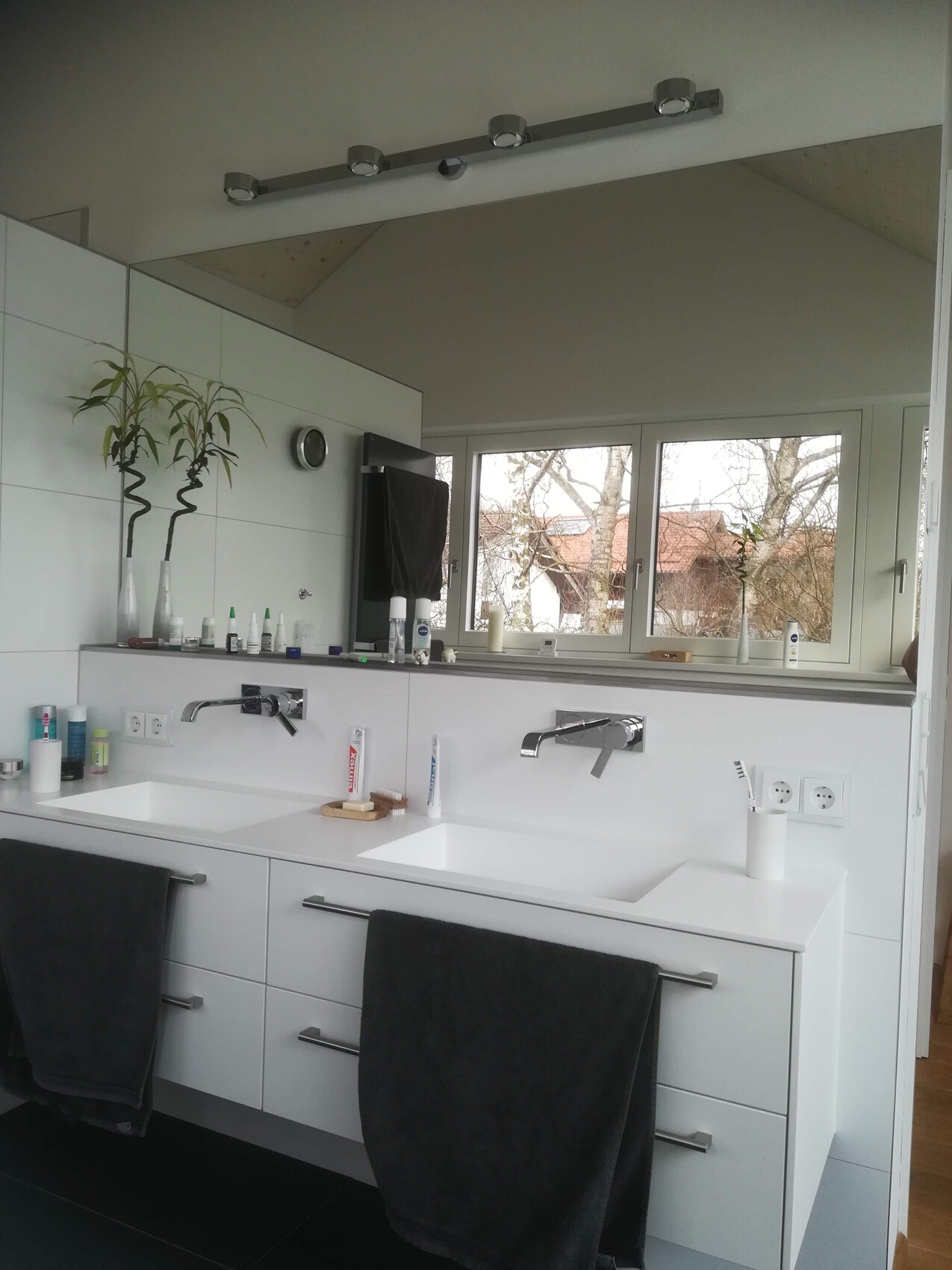

Die Dusche von der anderen Seite und mit dem Waschtisch - dort wurde noch der Installationssockel gefliest (und zwar die waagrechten Bereiche mit der Bodenfliese):

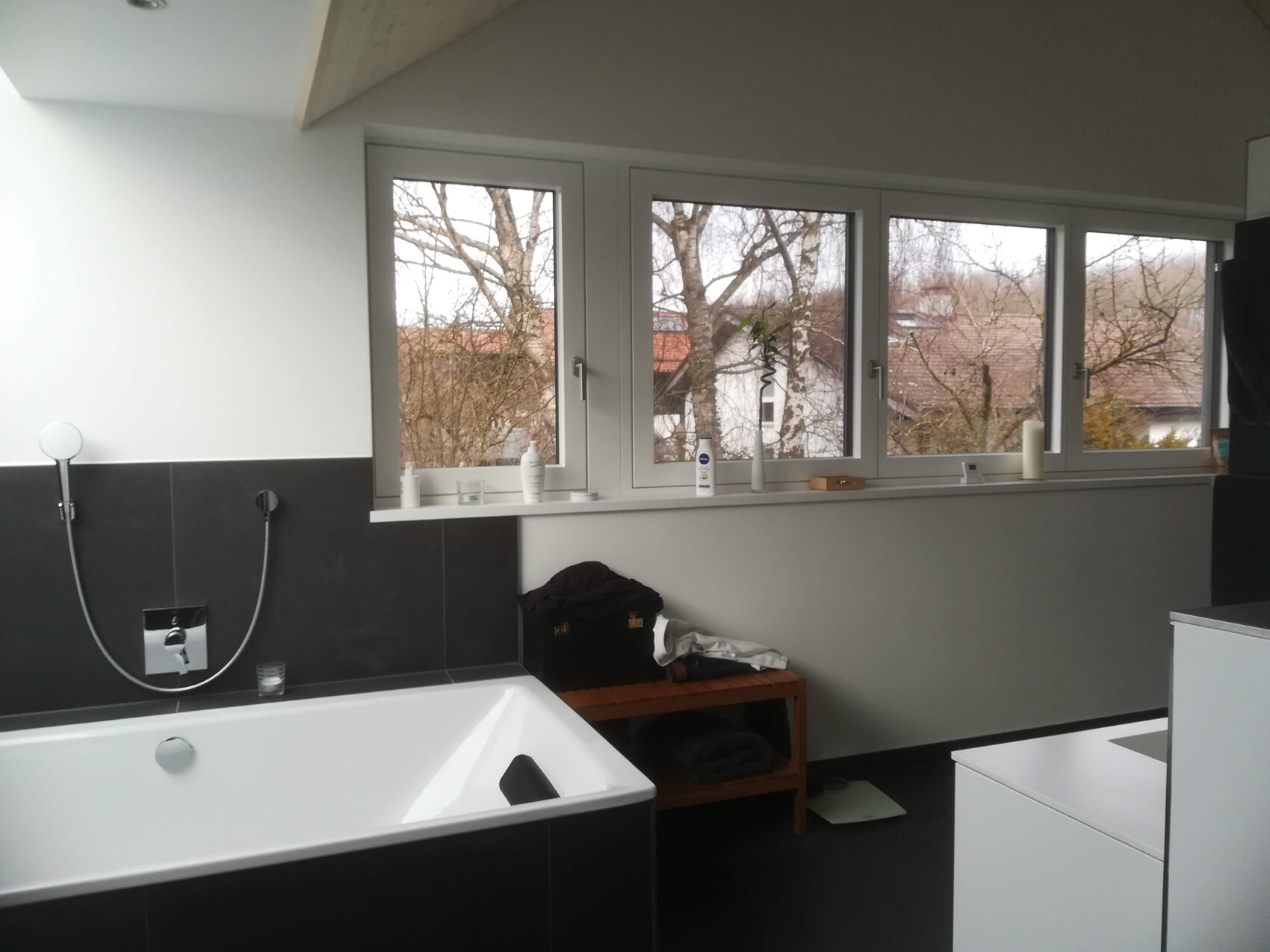

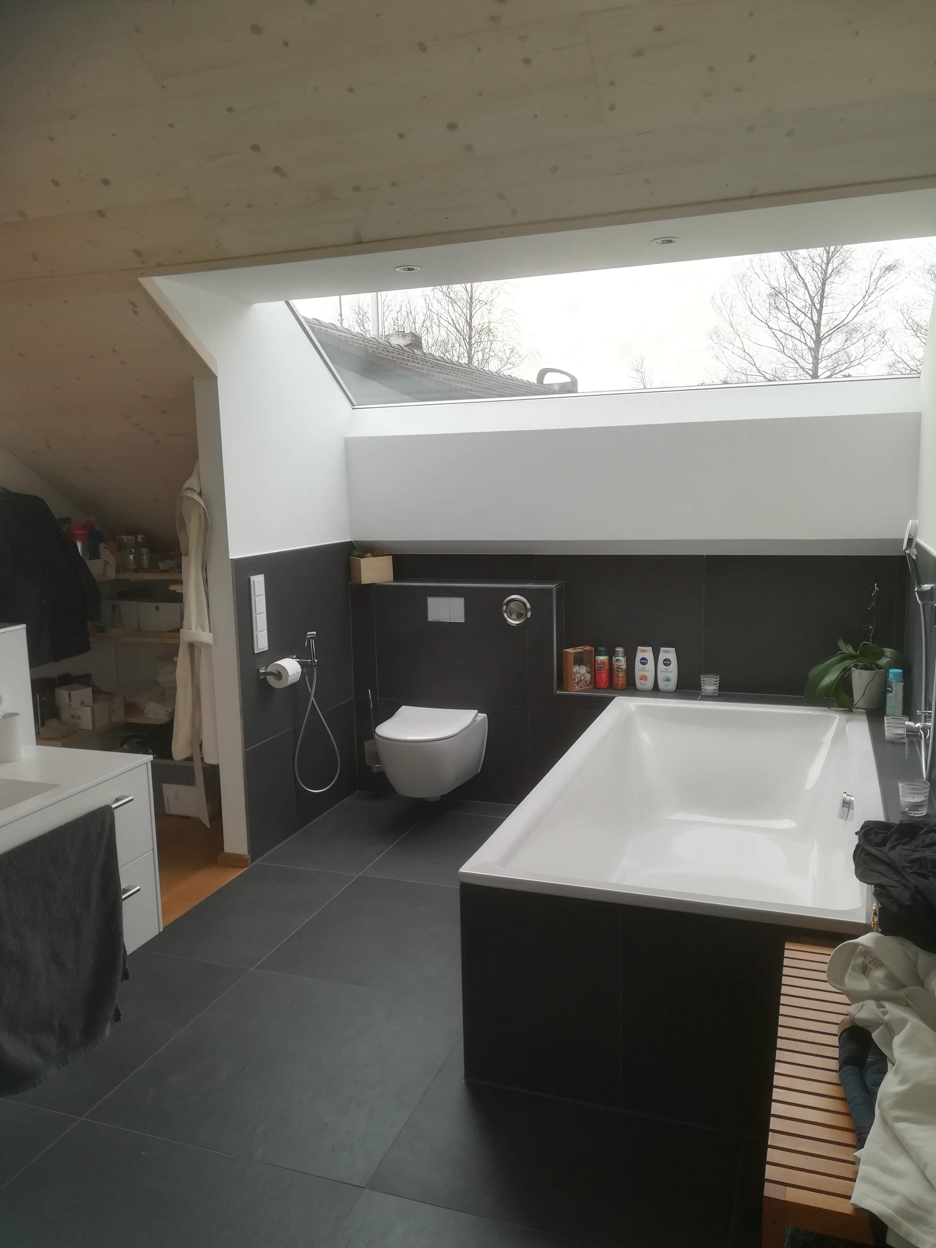

Um die Badewanne rum haben wir die Fliesengröße als Maß genommen: also genau gesagt; eine Fliese über Badewannenrand:
Modernes Badezimmer mit weißer Badewanne, Dusche, Fensterfront und Ablagen.
Und das dann rundum gezogen; da dann allerdings begrenzt vom Doppelflügelfenster:
Modernes Badezimmer unter Dachschräge mit Badewanne, WC, dunklen Fliesen und Dachfenster.
Wie gesagt: die Wanne wurde in den Bodenfliesen eingehaust und die haben wir dann da in dem Eck auch für die Wand genommen. Das paßt da sehr gut,weil eben viel Licht von oben durch das Doppelflügelfenster kommt. Ansonsten wäre mir das zu dunkel geworden. Hier aber mit nur hellen Fliesen wäre es wohl gleißend hell geworden.
Aber insgesamt haben wir drei verschiedene Fliesenhöhen und ich finde nicht, daß das unstimmig aussieht. Die Bereiche sind klar getrennt, da paßt das. Hängt natürlich immer vom Bad ab.
[ATTACH alt="IMG_20200306_165925.jpg"]46145[/ATTACH][ATTACH alt="IMG_20200306_165941.jpg"]46146[/ATTACH]
[ATTACH alt="IMG_20200306_165913.jpg"]46144[/ATTACH]
[ATTACH alt="IMG_20200306_165849.jpg"]46143[/ATTACH]
