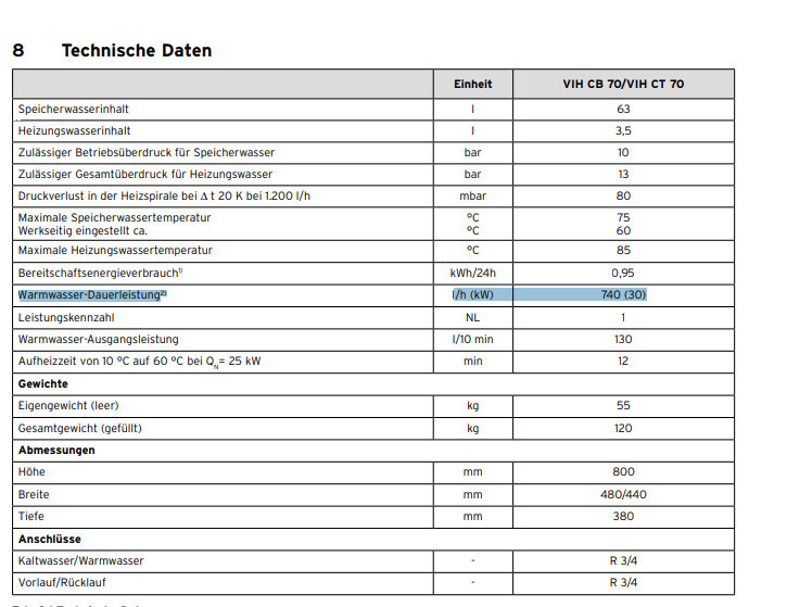

ᐅ Badewanne trotz kleinem Speicher?

Ich würde auch zur schnellsten Lösung tendieren, einem Durchlauferhitzer.
Mottenhausen
01.02.19 10:12
Phat448 schrieb:
Jedoch haben wir die Heizung auf dem Dachboden
Das verhindert wahrscheinlich, dass ein großer Speicher eingebaut werden kann. Mehrere kleinere Speicher könnte aber eventuell auch funktionieren.
Wäre aber auch für den Durchlauferhitzer. Nicht ganz billig die Teile, aber exakt für den Anwendungsfall gedacht.

Phat448 schrieb:
Es soll eine Eckbadewanne werden mit den Maßen 1,40m x 1,40m mit 290l Wasservolumen. Jedoch haben wir die Heizung auf dem Dachboden mit einem Wandhängendspeicher von Vaillant(vih cb 70) mit 63l warmwasservorrat! Der wird definitiv zu klein sein, welche Möglichkeiten gibt es jetzt? Kleinere Wanne?
Naja, wenn man sich die Leistungsdaten anguckt muss man nicht vom Warmwasservorrat auf die Füllvolumen der Wanne schließen.
Technische Daten-Tafel mit Speicherinhalt, Heizung, Warmwasser und Abmessungen.
