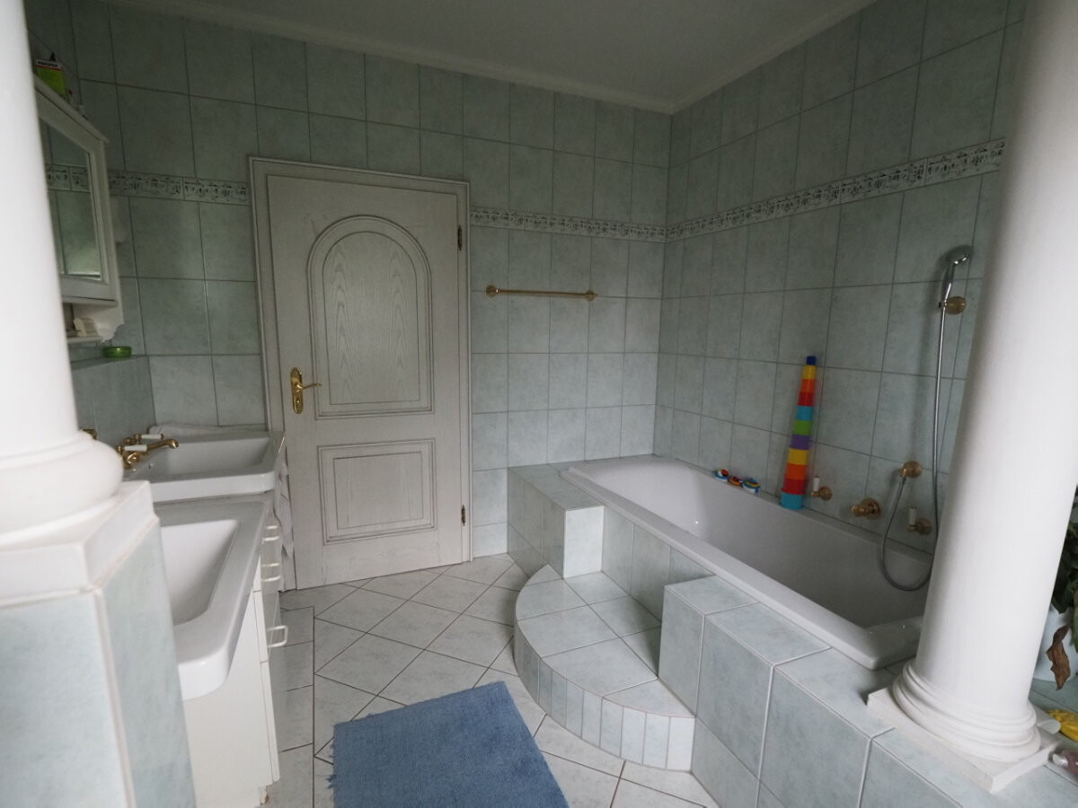

vielen lieben Dank Euch allen für Eure Anregungen! Eigenleistung beim Abbruch hatten wir ohnehin angedacht, ja. Leider kann man den Container nicht bei uns aufs Grundstück stellen, der muss auf die gegenüberliegende Straßenseite, so dass man nicht einfach von oben runterschmeißen kann, aber wir würden es machen.
Ich suche noch Firmen, die ich alternativ anfragen kann - werde nicht fündig bzw. es gibt hier viele und ich kann nicht sehen, welche was taugt.
Die Firma, von der wir hier sprechen, ist übrigens sowas wie ein Generalunternehmer im Kleinen - Bad, Fliesen, Heizung, sie haben ihre eigenen Fliesenleger, einen eigenen Badplaner, etc.
Ich glaube eigentlich, Kernpunkt ist nicht, dass das Preis-Leistungs-Verhältnis nicht passt - sondern, dass so umfangreiche Arbeiten angeboten werden. Von daher würde ich gern ganz grundsätzlich noch mal fragen: Ist es "üblich", bei einem etwas über 20 Jahre alten Bad eine Kernsanierung vorzunehmen, d.h. Raum komplett entkernen, Wände aufstemmen, alle Leitungen raus, alle Leitungen komplett neu, Estrich und Fußbodenheizung raus und komplett neu, und so weiter? Also das Bad von Grund auf komplett neu bauen, bleiben tun nur die vier Wände drumrum? Selbst in dem Fall, dass man die Aufteilung gar nicht verändern würde? ("Das machen wir immer so!" sagt die Firma.)
Das Haus ist Baujahr 1998 und wurde damals (nicht von uns) hochwertig gebaut und teuer ausgestattet. An einer Längsseite ist ein Podest, in dieses ist die Badewanne eingelassen, das Podest setzt sich dann niedriger in der Dusche fort (man steigt eine Stufe rauf in die Dusche).
Soll ich mal Bilder einstellen? (Es wird Euch gruseln... ein absoluter Alptraum in türkis, mit Säulen und goldenen Wasserhähnen).
Viele Grüße, Heli
Da habe ich doch schon im Beitrag #4 darum gebeten.
Helisara02.12.22 22:30

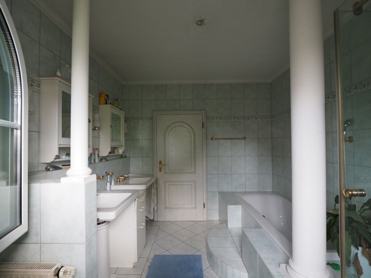

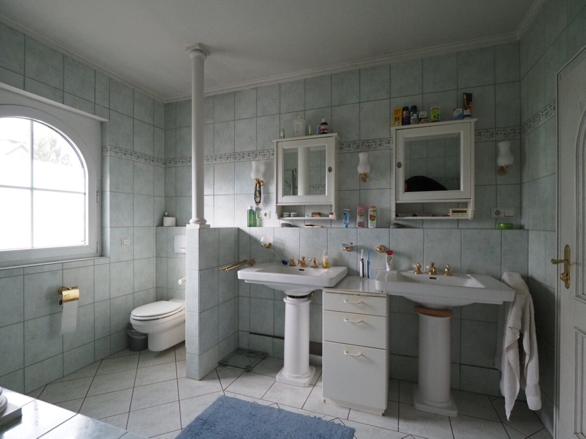

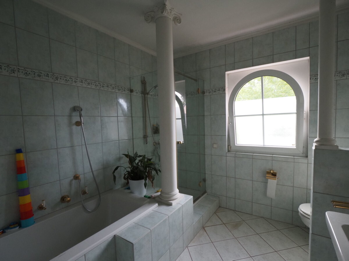

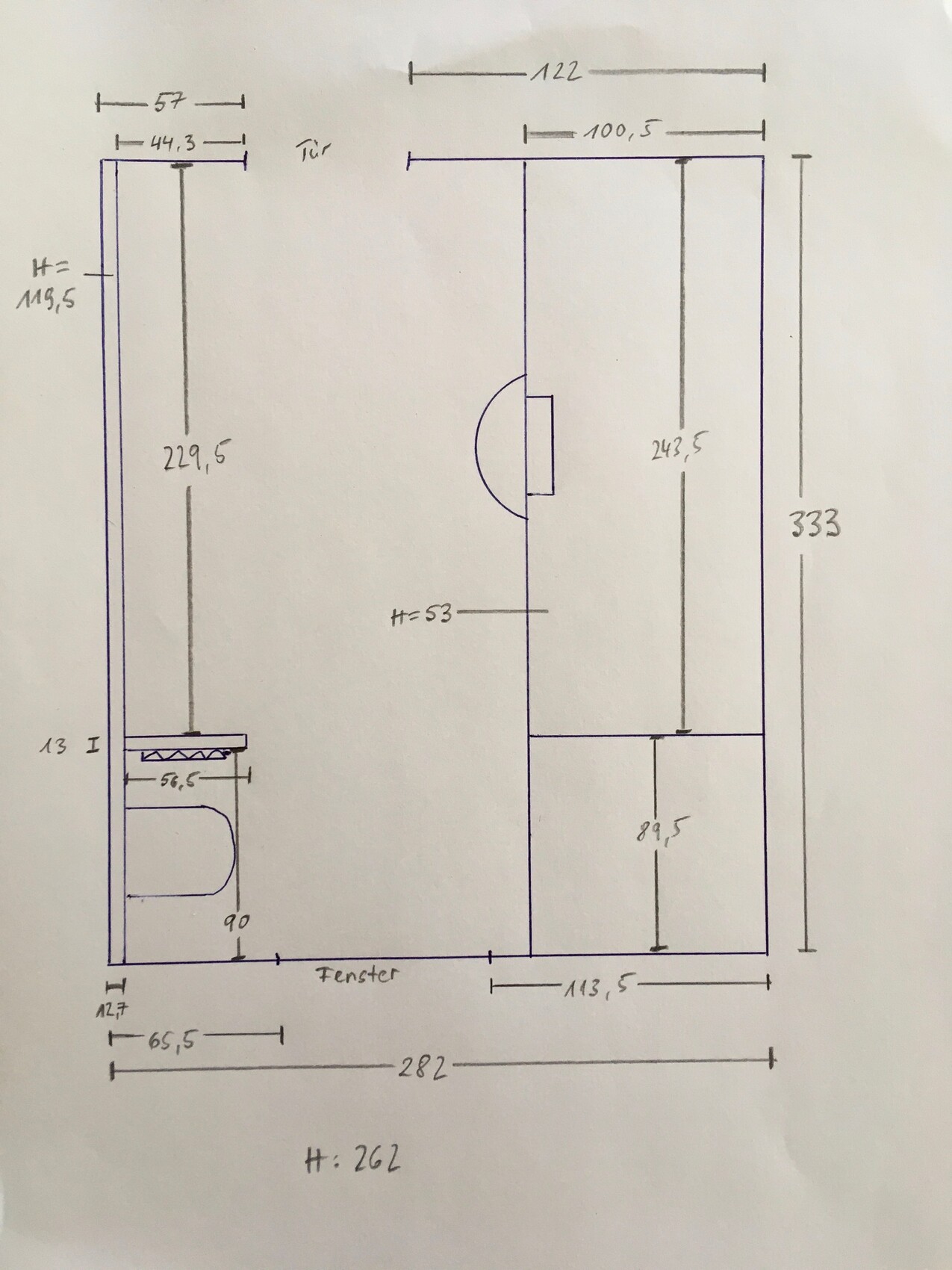

Hier. Schmerzhaft ungeschönt. Man bewundere das kreative Verlegungsmuster, die Stufe zur Badewanne, das zarte türkismeliert, die "antiken Säulen", die bereits abfallenden Fliesen, das abgestützte Waschbecken... ich glaube, der Wunsch, hier etwas zu tun, ist begreiflich...
Die Tür führt in ein Schlafzimmer. Es ist kein Familienbad, nur das Elternbad, also zwei Nutzer, die Kinder nutzen nur die Wanne mit.
