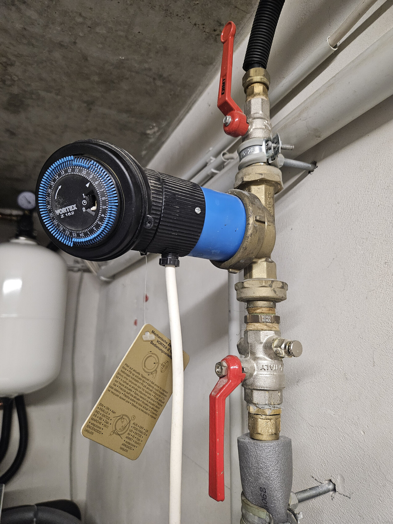

habe mir letztes Jahr ein Haus gekauft und aufgrund Gasheizungsausfall dann direkt Wärmepumpe und Photovoltaikanlage besorgt. Nachdem ich endlich die Panasonic Aquarea L Wärmepumpe und eine Photovoltaikanlage installiert habe und ich mich mal ein Wochenende nicht in Haustechnik einlesen wollte ist nun die Zirkulationspumpe defekt (erst komisches Geräusch, jetzt geht sie nach an und aus nicht mehr richtig an sondern wird nur heiß).
Habe nun bei Amazon mal geschaut und bin aber ziemlich verwirrt: Passt es von der leichten Montage? Wie effizient ist sie (nicht nur Strom sondern auch Wassertemperaturverlust)? Wie ist die Lebensdauer? Alles Themen die nicht einfach vergleichbar sind.
Wichtig sind mir eigentlich nur Effizienz (insb. Wassertemperaturverlust - daher zeitliche Timer wichtig) und Lebensdauer. Lautstärke ist egal. Und sie sollte nicht zu schwer einzubauen sein, bin Laie der sich langsam rantastet (aber die Ventile zusperren und schrauben mit Schraubenschlüssel lösen würde ich mir zutrauen.
Die einfachste Variante wäre den Motor für 200€ nachzukaufen - aber ich dachte mir es gibt doch bestimmt mittlerweile was neueres und besseres auf dem Markt (mit besserem Preis-Leistung)?
Freue mich auf eure Erfahrungen!
Bild wie sie aktuell verbaut ist siehe unten.
Wasserregler mit blauem Gehäuse, Druckanzeige und rotem Absperrhahn am Leitungssystem.

Der Preis für diese Art von Motoren liegt - je nach Modell und Hersteller - gerne in diesem Bereich.
Die Effizienz passt an sich auch - der Motor zieht max. 5 W.
Da würde ich nicht lange darüber nachdenken, mir die Hände schmutzig zu machen, und einfach eine neue Pumpe mit dem identischen Anschluss kaufen und gut ist...

Ich habe jetzt mal gesucht, die günstigste Variante (wobei diese leicht andere Typbezeichnung hat als meine) ist diese hier für 137€:
Vortex Universalmotor BWO 155 Z 230V mit Zeitschaltuhr 433-101-030
Passt das? Etwas irritiert bin ich über "Gewindedurchmesser 1/2" -> Das wäre ja Gartneschlauchgröße... :/ Aber da sind glaube ich ein paar Angaben in der Tabelle Copy Paste Fehler.
Da ich mit Shellys arbeiten will brauche ich auch wenig Schnickschnack, muss nur im Normalbetrieb funktionieren.
Jesse Custer
25.05.25 10:38
Du weisst, dass das nur der schwarze Euft ist - also der Motor.
Wenn Deine Pumpe in den Fritten ist, hilft Dir das nicht...

Kauf dasselbe Teil nochmal bzw. den Nachfolger. Die 50 EUR, die du da vielleicht sparen kannst, verplemperst du mit stundenlanger Suche nach einer Alternative, die dann am Ende aus irgendeinem Grund doch nicht passt.
Ausbauen, nachmessen, bestellen, fertig.
