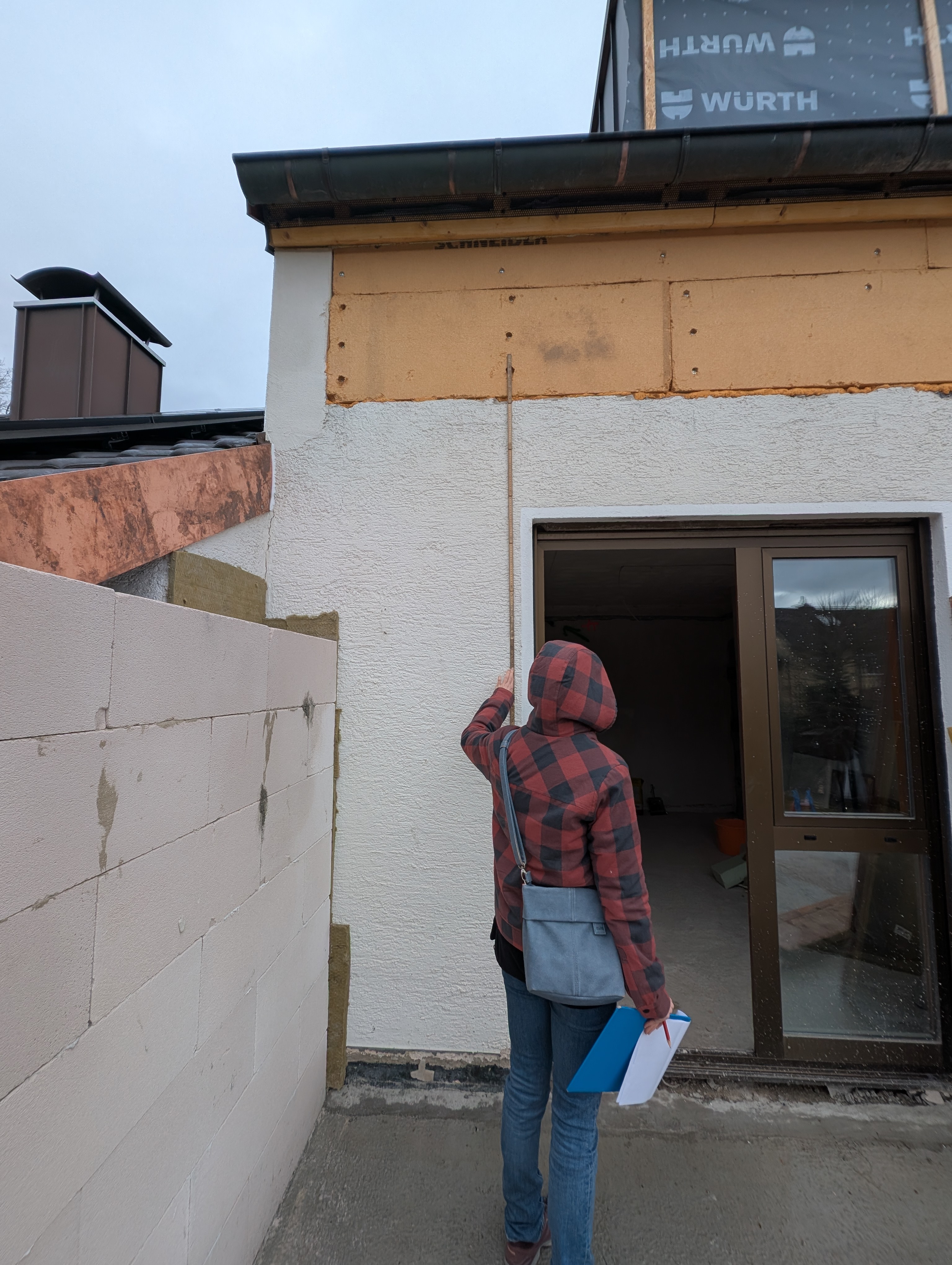

unsere Kernsanierung mitsamt Wohnraum-Anbau schreitet gut voran.
Mir stellt sich gerade folgende Frage:
auf dem Foto steht meine bezaubernde Frau auf Betondecke des Anbaus, links ist die neue Außenwand zu sehen, die fast bis zur Traufe hochgezogen wird.
Die jetzige Außenwand wird also in Kürze eine Innenwand.
Lohnt sich die Mühe, den alten Putz aus den Sechzigern komplett abzuschlagen und neu zu verputzen oder gibt es auch vernünftige Möglichkeiten, alles glatt zu spachteln und dann evtl. mit neuem Feinputz drüber zugehen?
Kleine Nebenfrage: an der Ytong-Wand aus 30er-Steinen kann ich an wenigen Stellen einen Lichtspalt durchsehen, sie liegen also hier nicht plan aufeinander. Mangel oder normal? Und falls Mangel, wie lässt sich das ausbessern?
Besten Dank für eure Meinungen und Vorschläge!
Matti

Hallo Matti,
ich bin kein Mauer-Fachmann, aber langjährig Handwerker.
Die ehemalige Außenwand betreffend: Wenn der Putz "fest" ist, kann man sicher da drauf "was Glattes" spachteln. Rigips wäre wohl auch möglich. Am solidesten käme mir "abschlagen und neu verputzen" vor.
Die kleine Nebenfrage betreffend: Eine Außenwand mit Lichtspalt halte ich für einen groben Fehler, aber wenn außen und innen noch Putz drauf kommt, wäre es ja dicht.

Ein spätes Dankeschön noch für deine Antwort! (ich hatte die letzten Tage Ärger mit dem Einbau der neuen Fenster...)
Den Bestandsputz habe ich nochmal gründlich geprüft, der ist in gutem Zustand. Vermutlich wird es drauf rauslaufen, alles mit Gewebe zu armieren und darauf dann einen neuen Innenputz aufzuziehen. So wären dann auch die Dämmplatten am Dach gut zugemacht.
