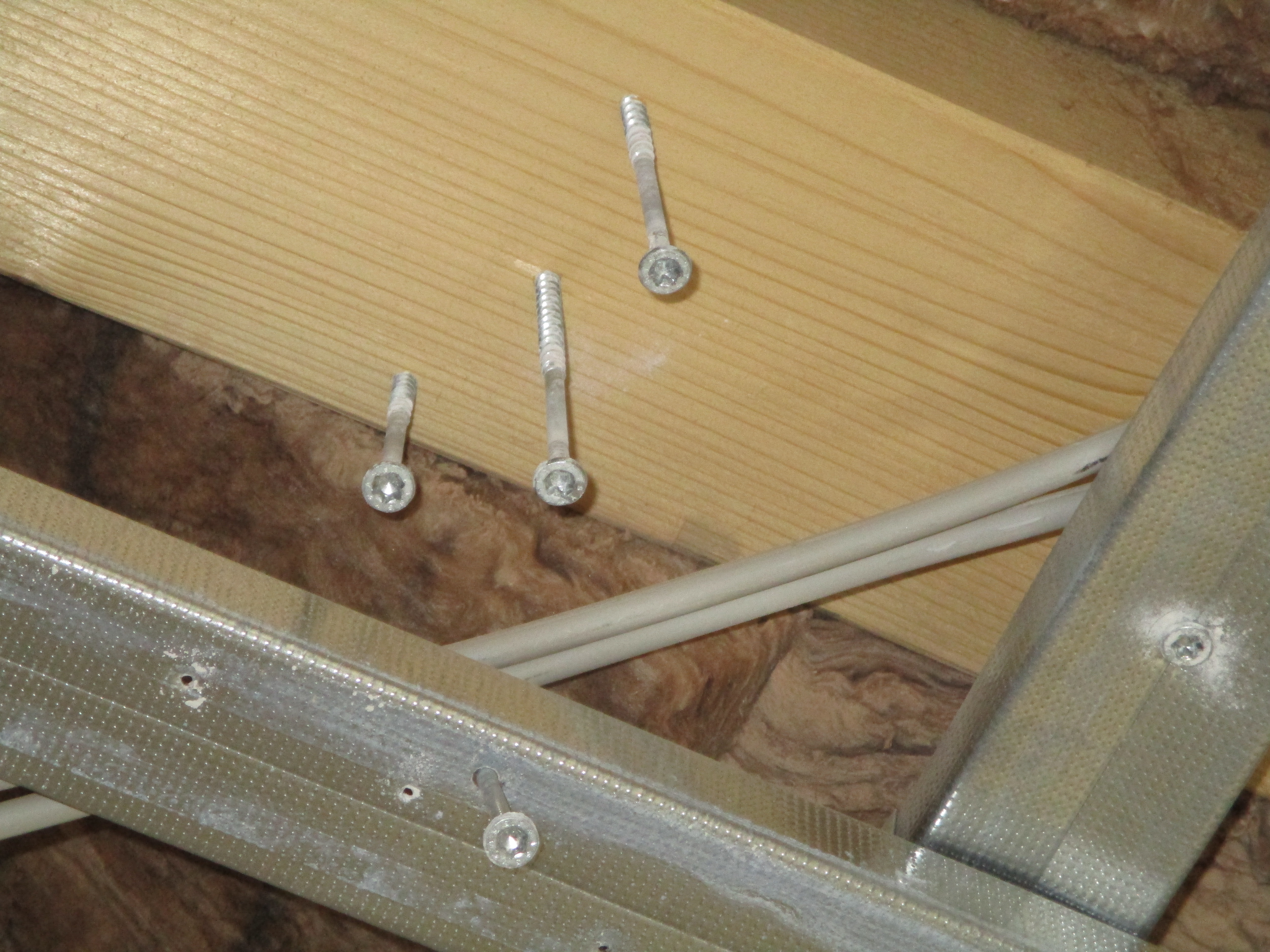

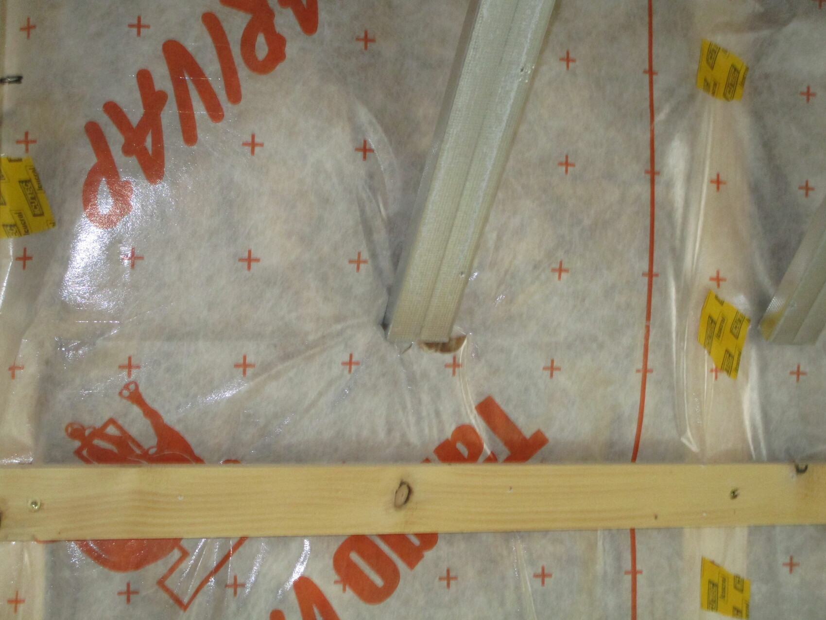

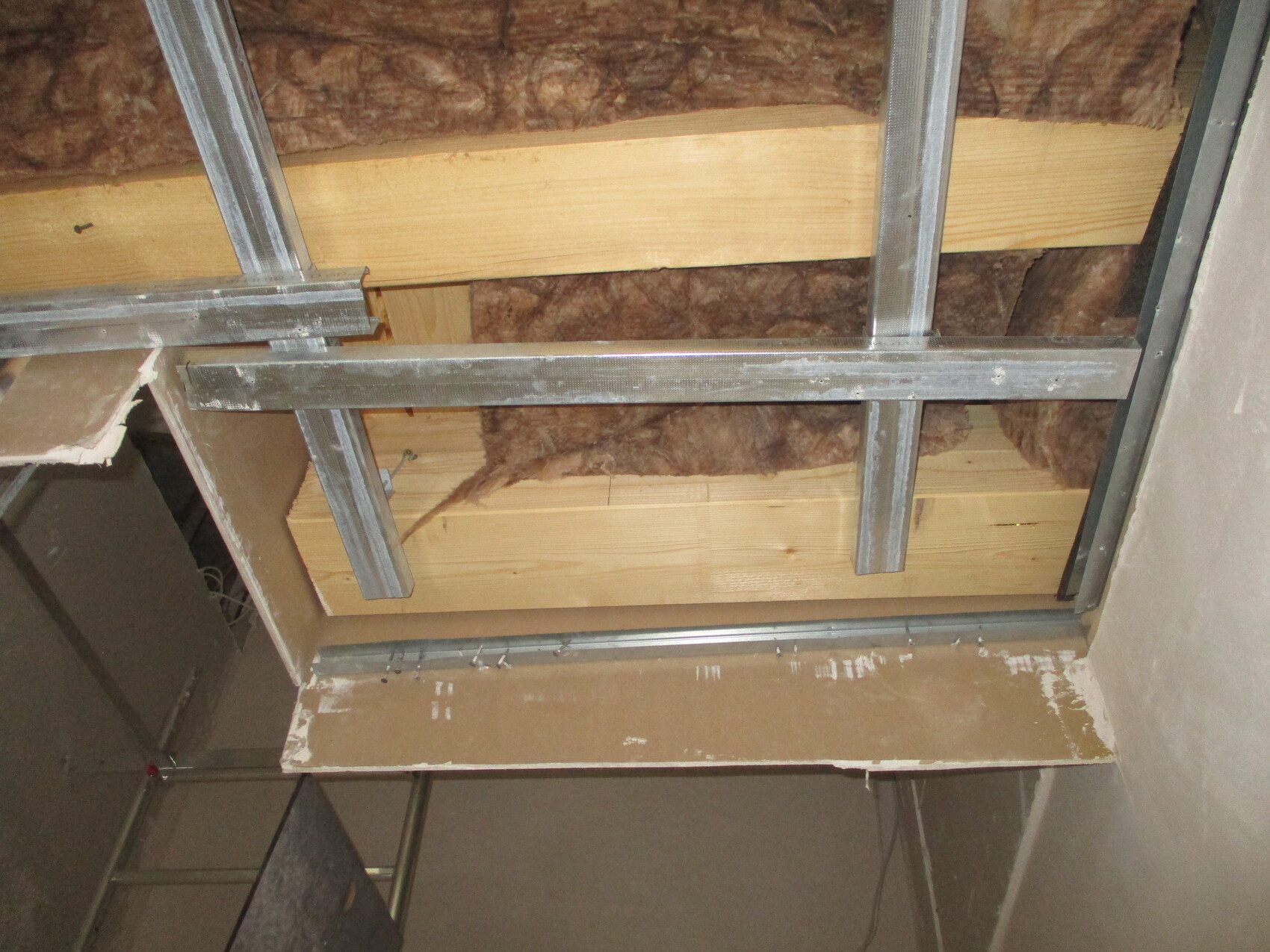

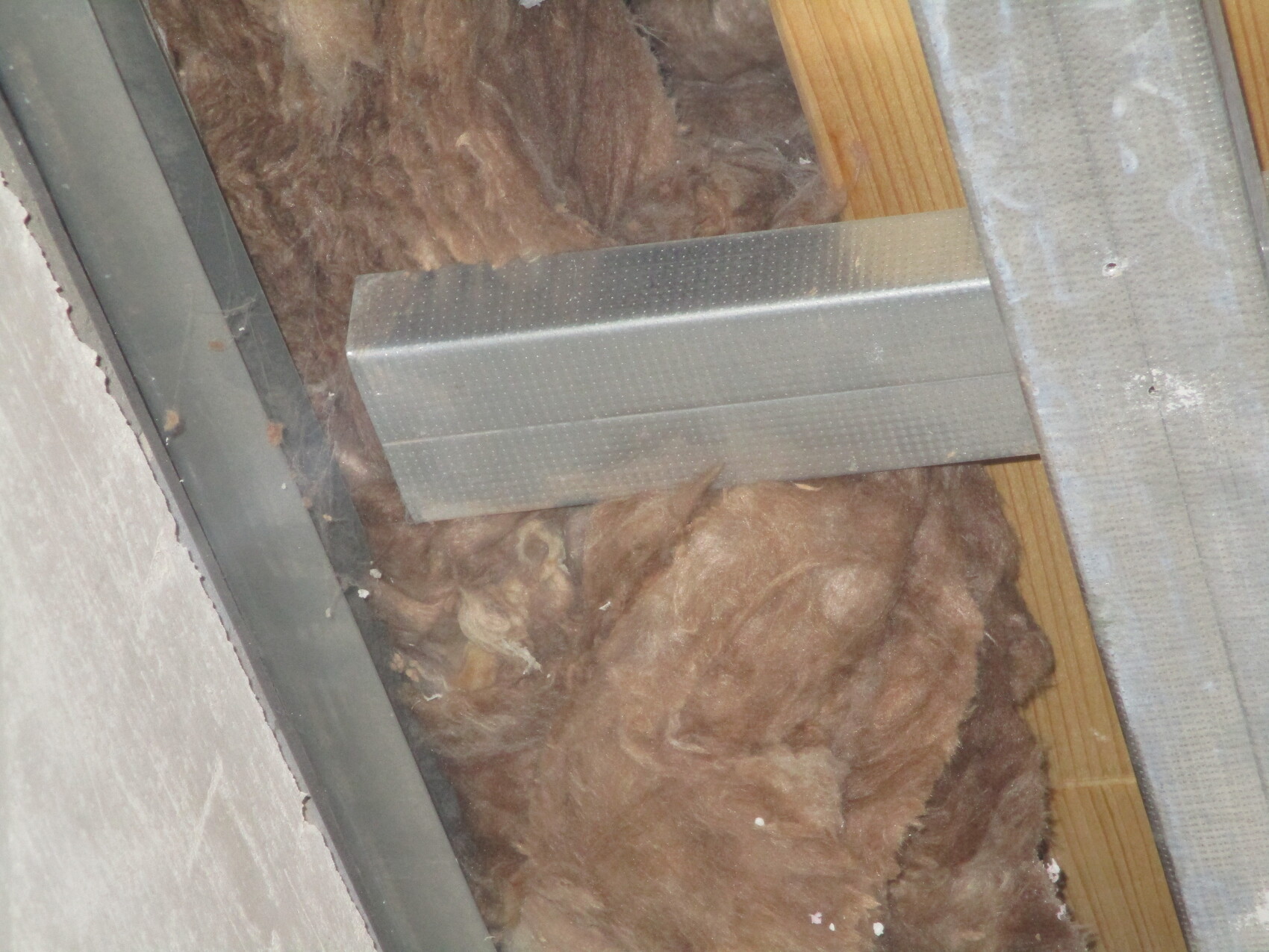

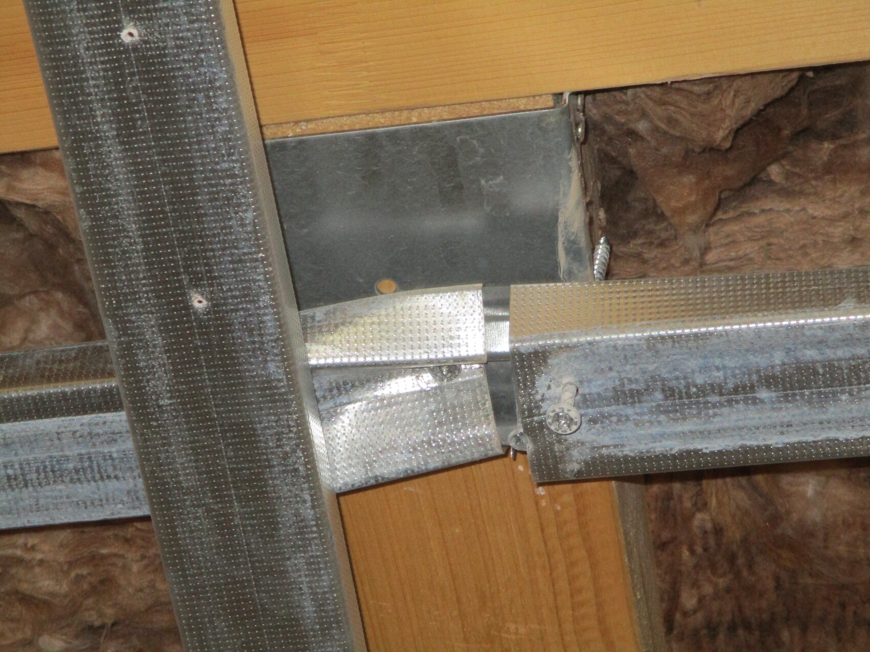

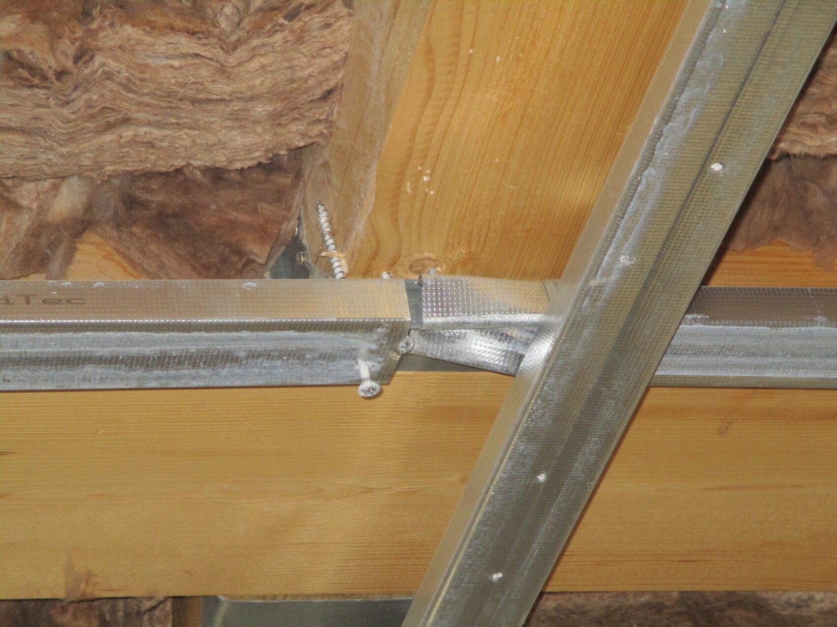

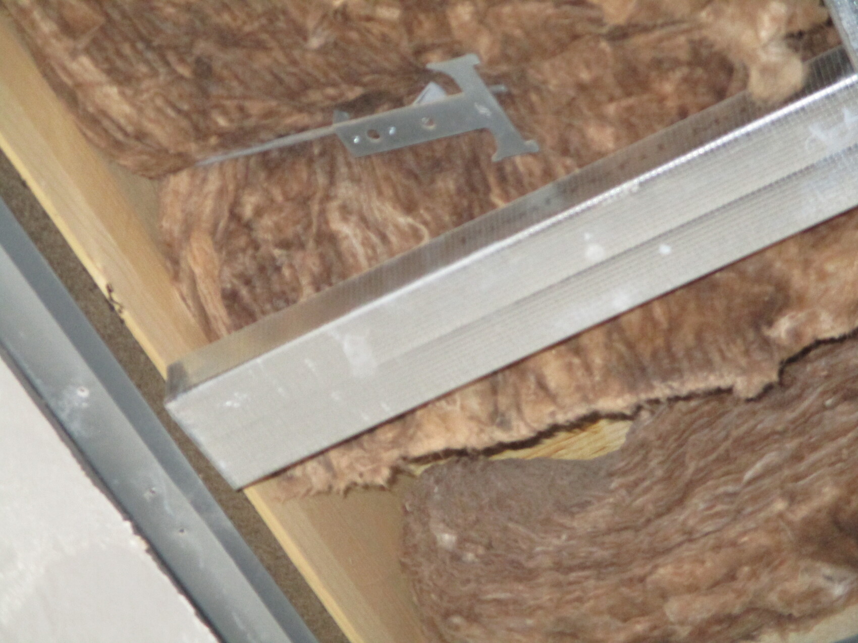

Warum wollt ihr euch einen Sachverständigen holen, der nur auf Malerhandwerk spezialisiert ist? Nehmt einen ohne Einschränkungen, sonst macht ihr das doppelt. Schade, dass mein Thread gelöscht wurde, hat wohl irgendjemanden nicht gepasst. Da hatte ich meine Bauerfahrungen mit unserem Doppelhaus zum Besten gegeben. Bei uns wurde die Fensterabdichtung 4x gemacht. Jetzt ist sie in Ordnung. Im Moment kommt der komplette Trockenbau von 400 qm runter, weil 1. die Dampfsperre nicht richtig verklebt wurde und 2. die Unterkonstruktion saumäßig angebracht wurde. Das tut zwar richtig weh, wenn sich die Container füllen, aber besser jetzt als nach dem Einzug. Eine Deckenplatte war sogar nur mit einer einzigen Schraube befestigt, das ist schon Wahnsinn. Die wäre spätestens beim Streichen runtergekommen. Da kann man sich nur noch fragen, ist das fachliches Unvermögen oder Böswilligkeit. Zieht nicht ein, dass käme einer Abnahme gleich. Unser geplanter Einzugstermin war November 2020.
Dachbodenstruktur mit Holzbalken, brauner Dämmstoff, Metallträgern und Schraubbolzen.
Metallrahmen aus Trägern an Holz, Schrauben sichern Verbindung; Kabelkanal sichtbar
Holzbalken mit drei Schrauben, daneben weiße Kabel, darunter ein Metallprofil.
Dämmmaterial in einer Baukonstruktion, Folie mit roten Kreuzmarken und Holzlatten.
Dachboden: braune Dämmwolle, Holzlatten und silbernes Metallprofil.
Verzinkte Stahlprofile als Bauunterkonstruktion, Schrauben verbinden Holzrahmen, Dämmung sichtbar.
Dachbodenansicht: Silbere Metallträger kreuzen eine Holzdecke, dahinter Dämmmaterial.
Dachboden mit rosa Glaswolle-Dämmung und einem rechteckigen Metallkanal zwischen Holzbalken.
Durchgeschnittene Decke mit Metallprofilen, Holzlatten und brauner Dämmwolle sichtbar.
