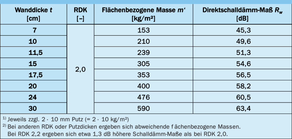

für eine 3-geschossige monolithische Bauweise planen wir unser Haus mit einem 42,5er Poroton Außenmauerwerk.
Entweder dem S7 oder S8, also einem gefüllten Ziegel mit erhöhter Stegstärke und damit verbesserten Schallschutz, der uns wichtig ist.
Laut unserem Architekten versucht man zwar bei den Innenwänden wegen dem Schwind- und Ausdehnungsverhalten im Material zu bleiben, allerdings tragen Kalksandsteine zu einem verbesserten Schallschutz im Innenraum bei. Daher empfiehlt er für die tragenden (24er) und nichttragenden (11,5 und 17,5er) Innenwände Kalksandstein-Steine.
Dazu würde mich eure Einschätzungen/Erfahrungen interessieren:
1. Wie sind eure Erfahrungen in der Kombination Poroton außen / Kalksandstein-Stein innen?
2. Gibt es besondere konstruktive Maßnahmen, die bei der Umsetzung dieser Mischbauweise "Poroton / Kalksandstein-Stein" zu beachten sind um einer evtl. Rissbildung vorzubeugen?
3. Der Direktschalldämmmaß Rw liegt bei einem 24er Kalksandstein Stein bei 60,5 dB (siehe Anhang), während dieser bei einem 24er Poroton-Hochlochziegel-Plan-T bei 56,1 dB liegt. Sind 4,4 dB ein großer Unterschied?
Danke und viele Grüße!
Tabelle: Wanddicken t, RDK, Flächenbezogene Masse m', Direktschalldämm-Maß R_w (dB).
sascha-t4-le
01.02.24 12:49
genau das ist uns mal passiert. Ich habe danach die Schäden gesehen die entstanden sind.
Es ist so, dass Kalksandstein-MW schwindet, gebrannte Ziegel dagegen nicht oder kaum. An jedem Anschluss Innenwand zu Außenwand sind im Putz Risse entstanden. Man konnte es an den Rissen ablesen, dass die Kalksandstein Wand nachgegeben hat infolge Schwinden.
Wenn Ihr keine Tapeten plant, dann würde ich das Mischen der Baustoffe vermeiden.

1. Wie sind eure Erfahrungen in der Kombination Poroton außen / Kalksandstein innen?
2. Gibt es besondere konstruktive Maßnahmen, die bei der Umsetzung dieser Mischbauweise "Poroton / Kalksandstein" zu beachten sind um einer evtl. Rissbildung vorzubeugen?
Mit der Mischbauweise habe ich keine eigene Erfahrung (Mieter im homogenen Bimsgebäude), kenne sie aber als bei GU wie auch BT seit langer Zeit weit verbreitet (was gegen Probleme spricht). Konstruktive Maßnahmen sind beispielsweise Gewebebänder im Putz, aber auch Dehnfugen, die ich persönlich nicht als Beinbruch empfinde, zumal sie farblich nicht auffallen müssen.
Alrico1 schrieb:
3. Der Direktschalldämmmaß Rw liegt bei einem 24er Kalksandstein bei 60,5 dB (siehe Anhang), während dieser bei einem 24er Poroton-Hochlochziegel-Plan-T bei 56,1 dB liegt. Sind 4,4 dB ein großer Unterschied?
Die Skala ist nicht linear, was zu Fehlinterpretationen verleitet. Praxis und Datenblatt haben so wenig miteinander gemein, daß ich meinen Bauherren dazu rate, Datenblätter weiträumig zu meiden (und auf die Praktiker zu vertrauen - auch in der Weise, ihnen keine neuen Wege vorzuschlagen).

Wir haben 42.5 Porenbeton Außenwand. Innen haben wir Porenbeton diverser Stärke und Kalksandstein Wände. Kalksandstein Wände zur Einliegerwohnung.
Finde Kalksandstein ist schalltechnisch wirklich top. Würde das im ganzen Haus machen das nächste Mal.
Weiterhin haben wir eine Schallschutz Tür. Die hatte nur 200€ Aufpreis gekostet und ist echt super. Achtung hat eine andere Zarge und eine Lippe unten. Das vorher überlegen da alles ausgetauscht werden müsste.
Wenn euch der Schallschutz interessiert müsstet ihr aber auch mal das Konzept mit Entkopplung von Rollladen etc. beleuchten. Die hört man halt schon im ganzen Haus.
