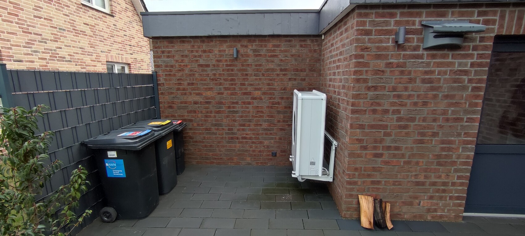

das Außengerät unserer Elco Aerotop Split 07 Luft-Wasser-Wärmepumpe ist ziemlich laut.
Das Außengerät liegt dicht an der Grenze zum Nachbarn und dieser fängt langsam an zu nörgeln. Ich kann ihn verstehen, da ich selbst das Gerät auch als sehr laut empfinde.
Andere Geräte in unsere Neubausiedlung sind da deutlich leiser.
Gibt es Möglichkeiten, die Lautstärke von dem Außengerät zu reduzieren? Es wäre sicherlich auch hilfreich, wenn das Außengerät nicht so häufig anspringen würde.
Ich habe eine Möglichkeit in der Anleitung gefunden:
Silent Betrieb (falls vorhanden): Diese Funktion begrenzt die Leistung der Wärmepumpenanlage, um die Geräuschentwicklung zu reduzieren. ACHTUNG: Die Aktivierung dieser Funktion beschränkt die maximale Leistungsabgabe Ihrer Wärmepumpe auf etwa 70%, so dass unter Umständen nicht mehr ausreichend Heizleistung zur Verfügung steht.
Was hat das für Auswirkungen? Ist der Energiebedarf da höher, oder ist der Modus schlecht für die Anlage? Letzteres will ich natürlich auf keinen Fall. Um die 30% auszugleichen müsste ich ja wahrscheinlich andere Parameter erhöhen? Welche wären das?

welche Art von Geräusche macht denn die Wärmepumpe?
Kann sein dass es vom Gehäuse kommt? Oft verziehen sich Verkleidungsteile bei Kälte und fangen an zu vibrieren.
Deine Elco sollte lt. Datenblatt nicht mehr als 52dB liefern. Das ist eigentlich nicht laut.
Wo und wie ist die installiert?

Die Geräusche kommen nur von dem Lüfter. Etwas metallisches ist nicht zu hören. Das Außengerät ist an der Wand montiert und guckt mit dem Auslass Richtung Nachbarn. Wir sind gestern Abend (es war komplett still) spazieren gewesen und konnte das Gerät hinter dem Nachbargrundstück auf 50 Meter Entfernung deutlich hören. Da hier alles neu gebaut ist, gibt es noch keine nennenswerten Hecken/Zäune etc.
