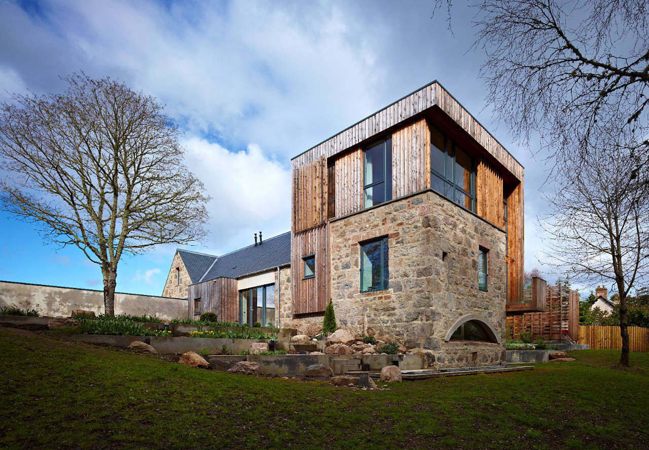

Hallo Forum,
das leidige Thema Außenfassade beschäftigt und schon lange. Leidig, weil unsere Wunschfassade entweder zu teuer oder nicht auffindbar ist (meist wegen dem Punkt Kosten )Wir planen derzeit unseren Neubau und suchen noch nach der richtigen "Optik". Aus Kostengründen haben wir uns für Riemchen entschieden, würden hier aber gerne etwas rustikaler werden.
Unser Traum war lange die "irische" Optik, sprich eine Natursteinfassade, die aber leider so nicht für uns finanzierbar ist. Jetzt also mit Riemchen ein letzter Anlauf.
So in die Richtung (eben Landhaus, Cottage, irisch, schottisch)
Außenansicht eines modernen Hauses mit Steinbasis, Holzverkleidung und Garten
Frage:
Wo ist der Unterschied zwischen Riemchen und Verblensteinen? Kennt jemand einen Anbieter von "rustikalen" Riemchen, den er empfehlen kann? Was muss man beachten bei Außenfassaden? Unser Architekt hat mit 152 EUR den m² geplant (netto). Da hier der Lohn wohl der größte Posten ist, würde mich mal eine Preisspanne für "normale" Riemchen interessieren.
