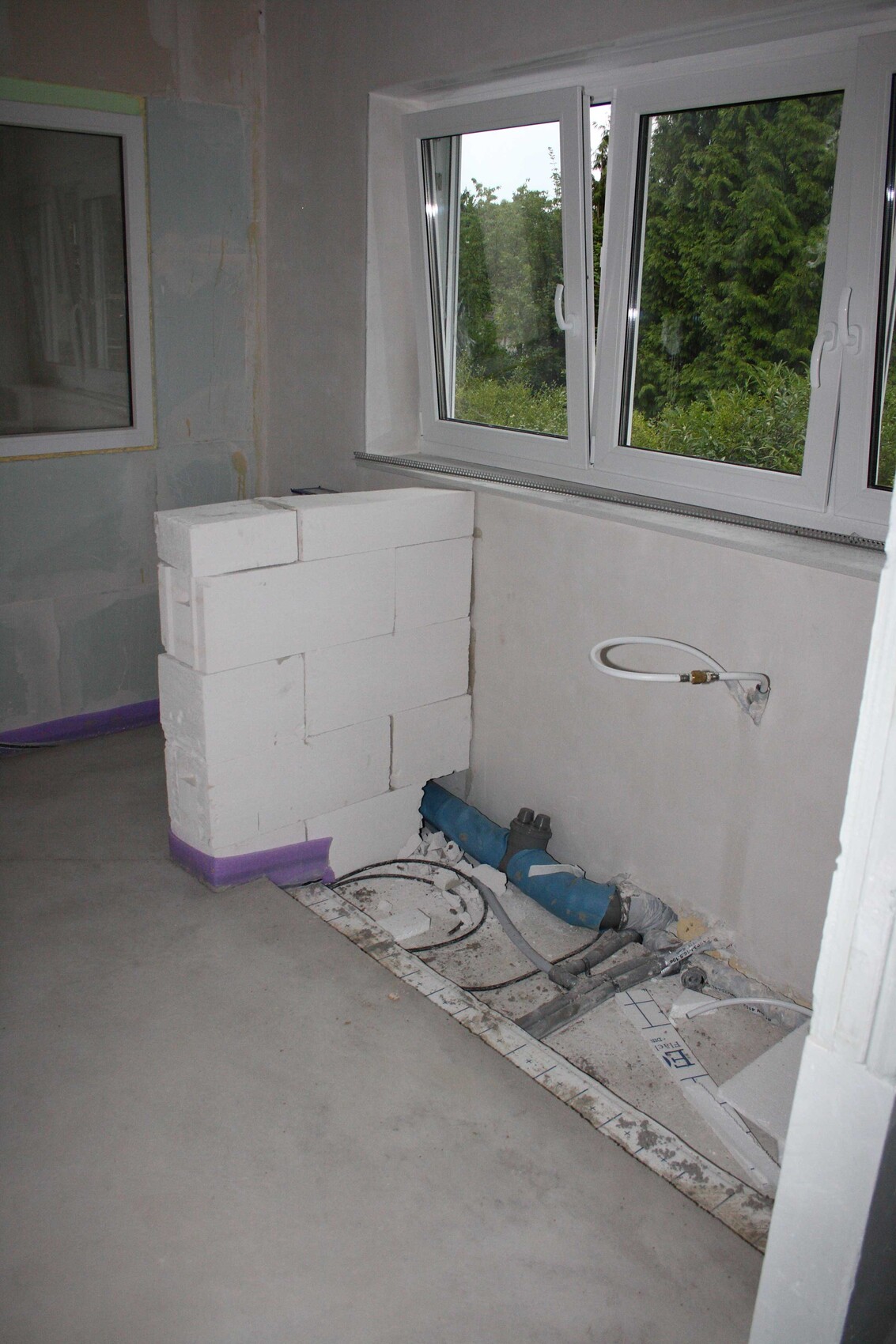

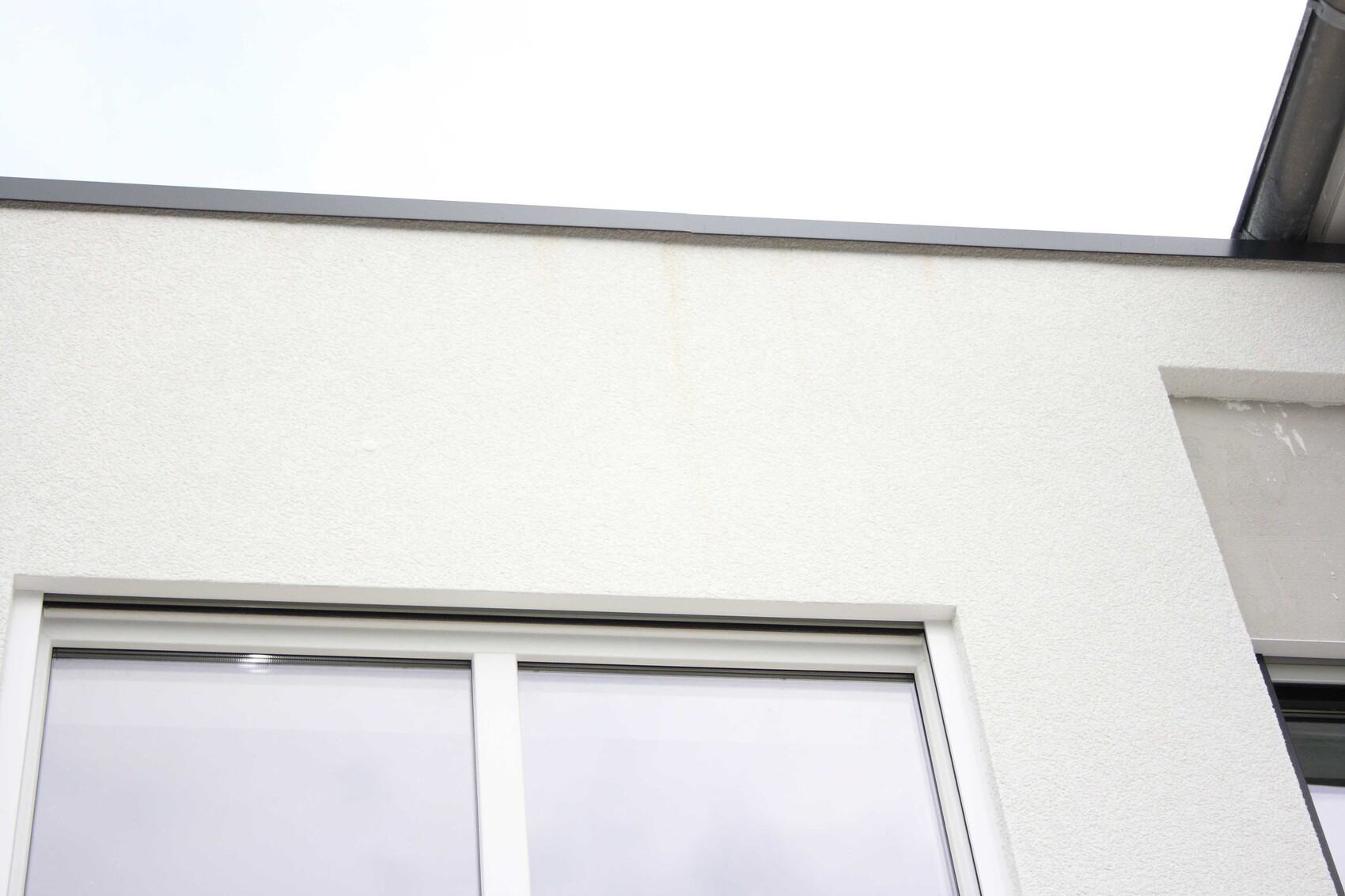

Dann solltest Du Dir Fensterelemente mit aufgesetztem Rollladenkasten zeigen lassen. In der Anlage findest Du erklärendes Bildmaterial; Revisionskasten ist beim Fenster von unten zu öffnen (geht wahlweise auch vorne)
