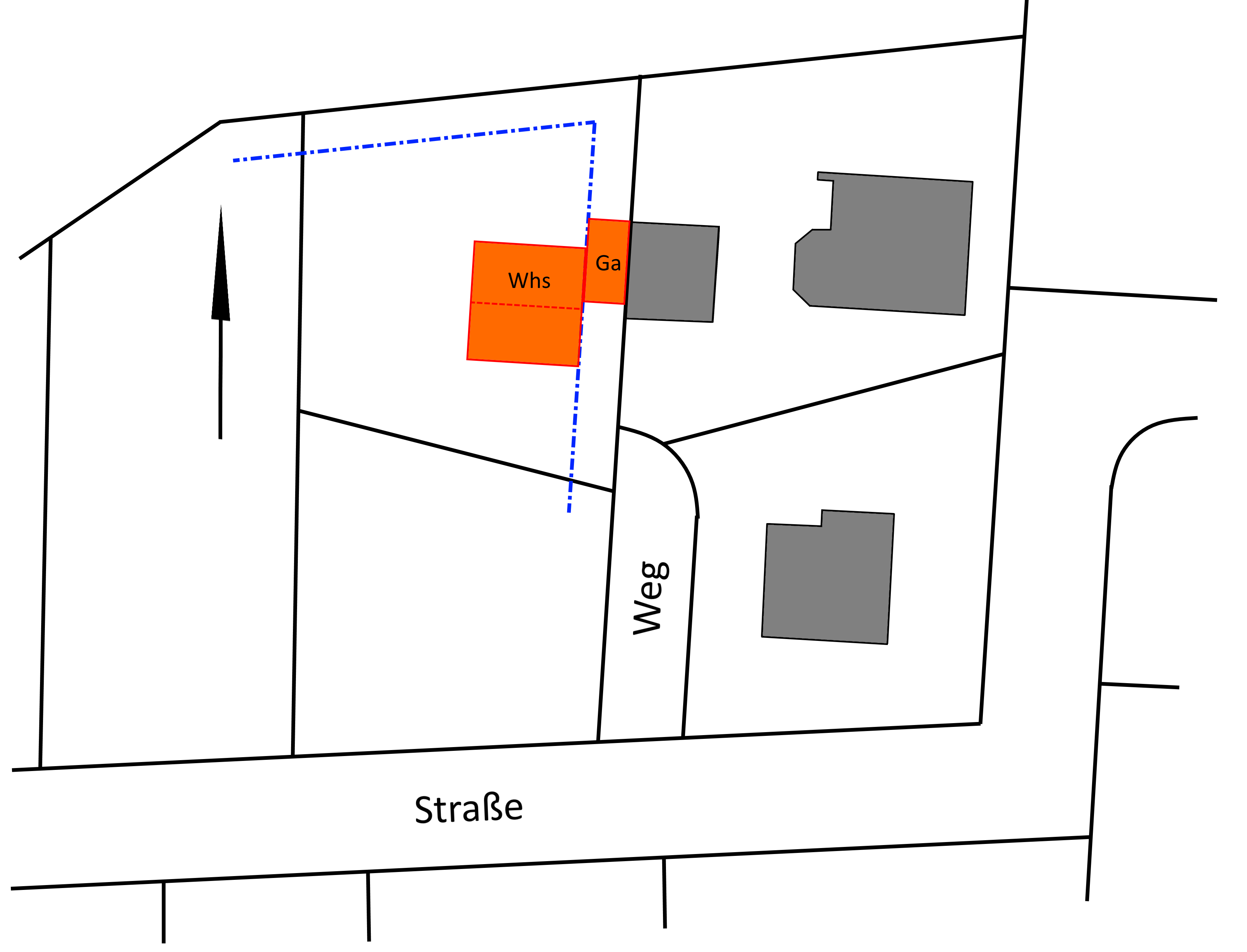

Achtundsechzig Quadratmeter überbaute Fläche ergeben etwa vierundfünfzig Wohnfläche im EG, zusammen also vermutlich nur etwa einundachtzig, selbst mit üppigem Kniestock kaum mehr als neunzig - in der Tat drängt sich die Frage nach einem konkreten Nachweis des Genügens schon geradezu auf. Auf 589 qm x Grundflächenzahl 0,4 x II nur ein Midsize Tinyhouse zu bauen, grenzt schon an Landverschwendung
Ja, genau ein Satteldach. Die Ausrichtung hatten wir auch überlegt, wollen aber die Schrägen an den kürzeren Wänden haben, damit wir mehr gerade Flächen haben.
Höhe baulicher Anlage 10m. Sonst gibt es keinerlei Vorgaben.
Das röche doch eher nach Pultdach auf Geradwand-"Kniestock".

Acht mal Achteinhalb und eingeschossig ist zum Sterben zu viel und zum Leben zu wenig, würde ich sagen. Waldangrenzend wundert mich, nicht von einer Baumfallgrenze zu lesen. Erschließung über das Nachbargrundstück wundert mich abermals.
@11ant ja, unser Häuschen ist klein. Weniger zu putzen und ich mag nicht gerne so riesige Räume, fühle mich darin immer etwas verloren.
Beide Menschen die hier wohnen kratzen nicht mal an 1,65m, von daher haben wir vllt auch etwas mehr Platz dann als große Menschen
Zudem sind wir nur zu zweit und bleiben auch definitiv zu zweit.
Habe nachgerechnet und unten haben wir ca 57,8qm.
Ich lebe auch jetzt auf 52qm und lebe noch.
Mit dem Anschluss über Nachbargrundstück, das verstehe ich ehrlich gesagt nicht? Wir haben einen Hausanschluss bei der Einfahrt.
Baumfallgrenze habe ich nichts zu gefunden, hänge aber den kompletten Bebauungsplan an.
EDIT: kann ihn nicht anhängen, aber bei Interesse ist er online unter Bebauungsplan Wünsdorfer Sonnengärten sehr leicht zu finden

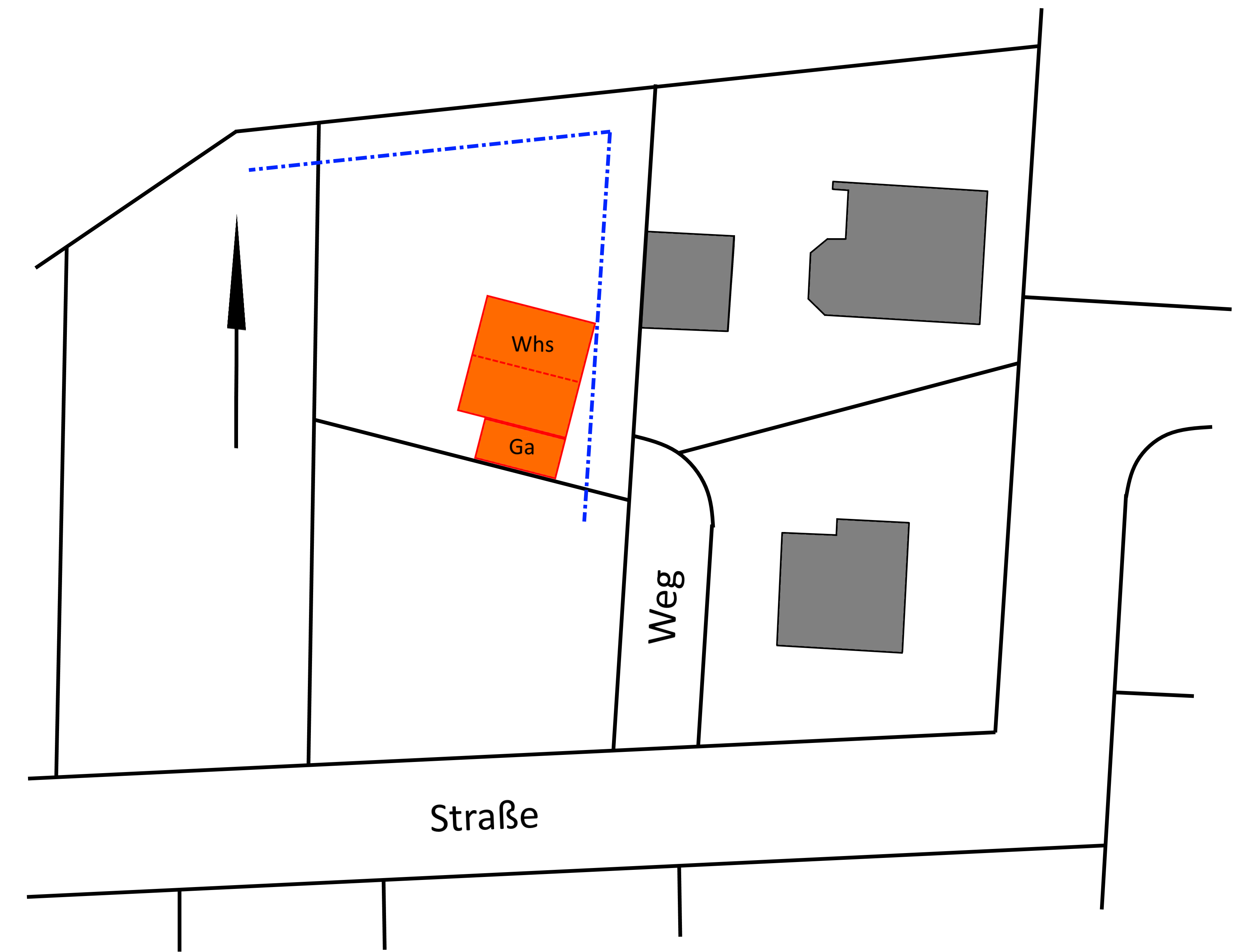

Ich würde das Haus (ohne mit Bedacht auf den lichten Kiefernwald und/oder Ausblick) ganz in den Norden schieben und im Osten mit dem Carport vermitteln. Da ergibt sich ein schöner SW-Garten.
Die Anschlüsse sind meist inkl 15 Meter Verlegung auf dem Grundstück. Weitere Meter sind nicht so teuer, zumal Ihr auch kein Parkgrundstück habt. Die Kosten kannst Du bei Deiner Gemeinde erfragen.
