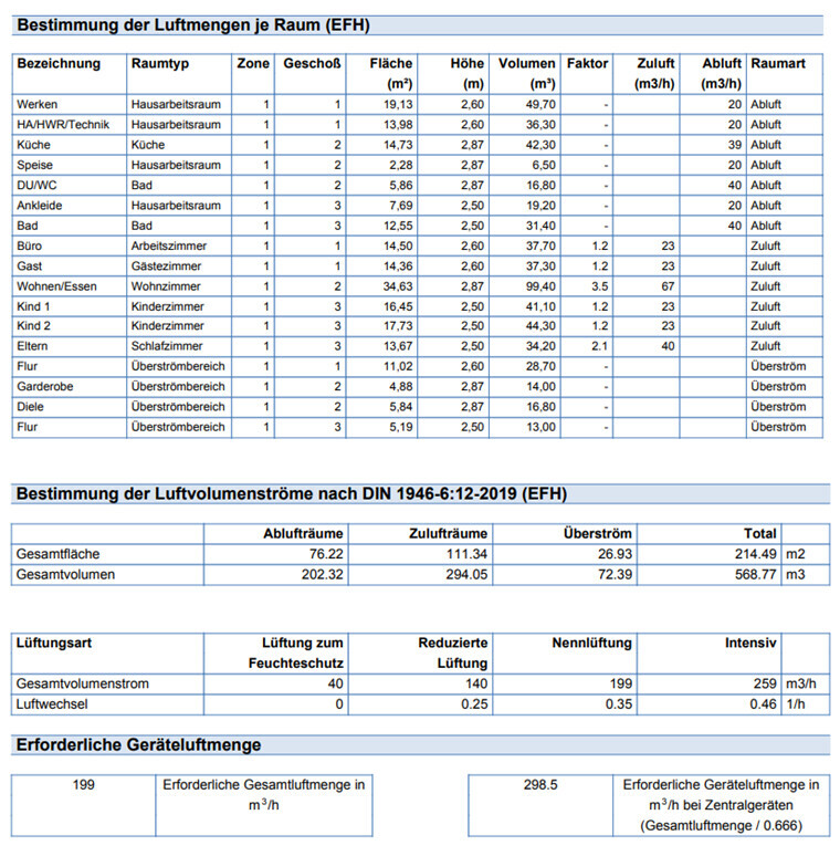

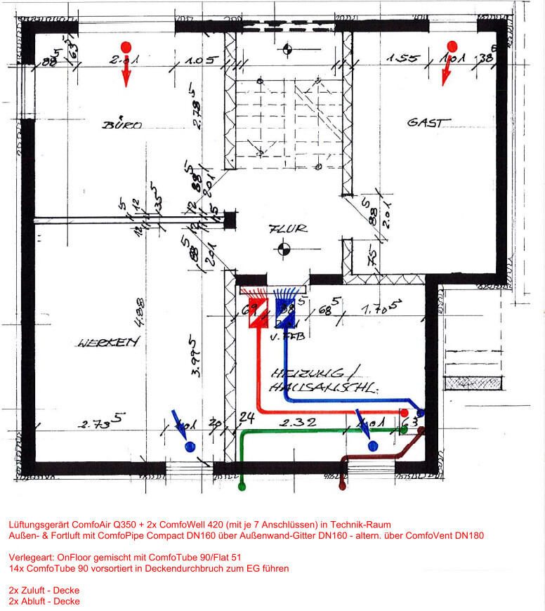

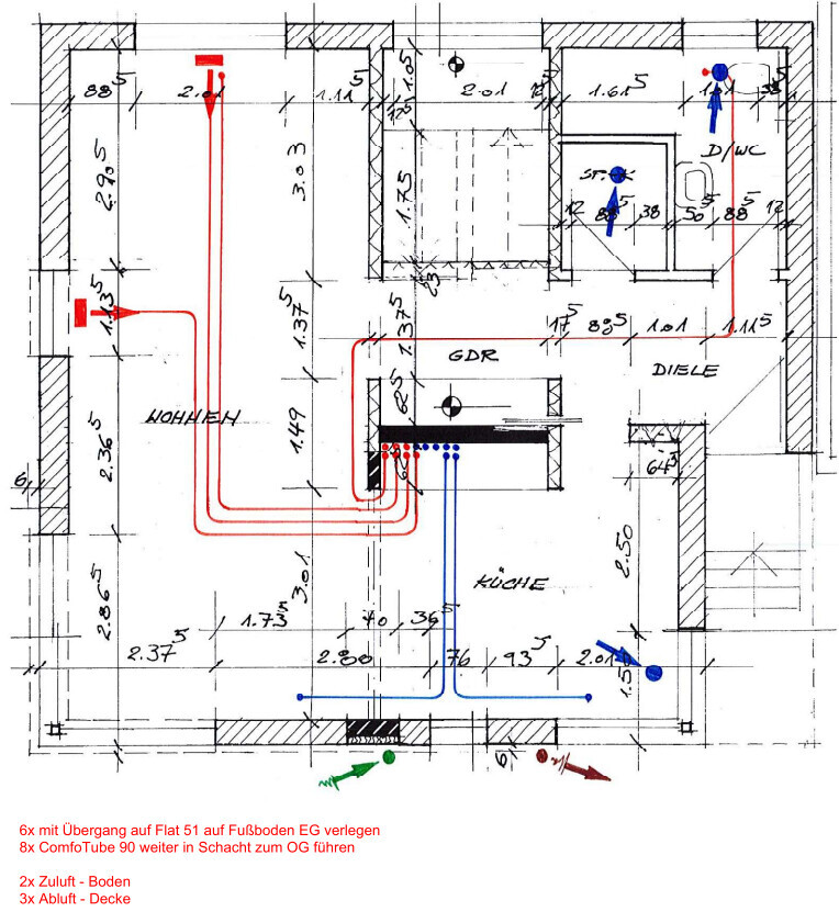

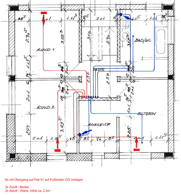

für unser Neubauvorhaben auf KfW55 Niveau planen wir den Einbau einer zentralen Lüftungsanlage mit Wärmerückgewinnung (ja, war haben lange darüber diskutiert und uns dafür entschieden). Nun habe ich die erste Planung von Zehnder erhalten, siehe Anhang.
Einige Punkte sind nicht korrekt aufgenommen, z.B. die Höhe im OG, da wir hier eine "offene Decke" planen. Die Berechnung geht von 2,50m Deckenhöhe aus, was deutlich zu gering ist. Auch sind die anderen Höhenangaben unschlüssig; einmal wurde das Oberkante Fertigfußboden Maß (EG) einmal OKRB (KG) herangezogen. Das habe ich bereits moniert.
Davon abgesehen lese ich immer wieder die Anlage eher etwas zu überdimensionieren, um einerseits Reserven zu haben, andererseits einen Teillastbetrieb fahren zu können. Zehnder hat uns Q350TR vorgeschlagen.
Was mich auch stutzig macht, ist die geringe Anzahl der Zuluftventile - oder täusche ich mich da etwa? So sind im Flur-/Garderobenbereich keine Ventile vorhanden. Auch in den Schlafräumen und Kinderzimmer hätte ich eher an 2 Ventile gedacht (?)

Das passt so wie geplant. Flure sind Überströmbereiche und benötigen keine Ventile.
Ich würde aber im HAR ein Abluftventil einplanen. In den Schlafzimmern reicht in der Regel auch nur 1x Zuluft wenn keine besonderen Anforderungen gestellt werden.

Meinst du ein zusätzliches Abluftventil im HAR? Eins ist ja geplant.
Spielt das Gebäudevolumen bei der Auslegung bzw. Berechnung keine Rolle?
Was ist deine Meinung zum Lüftungsgerät bzw. ist das ausreichend oder doch lieber eine Nummer größer (Q450)?
Noch kurz zu unseren besonderen Anforderungen falls du das meinst: möglichst Leise, insb. in den Schlafräumen. Daher mein Gedanke mit den 2 Zuluftventilen mit jeweils 1/2 Luftstrom - sofern das Sinn macht.
Doch natürlich. Ist bei dir aber alles im grünen Bereich.
Die 350 ist ausreichend. Du kannst aber natürlich die 450er nehmen.
Du kannst einfach ein größeres Ventil verbauen lassen, dann wird das Austrittsgeräusch nochmals leiser. Ich höre z.B. meine Anlage nur auf Volllast und ich habe einen sehr leichetn Schlaf.
