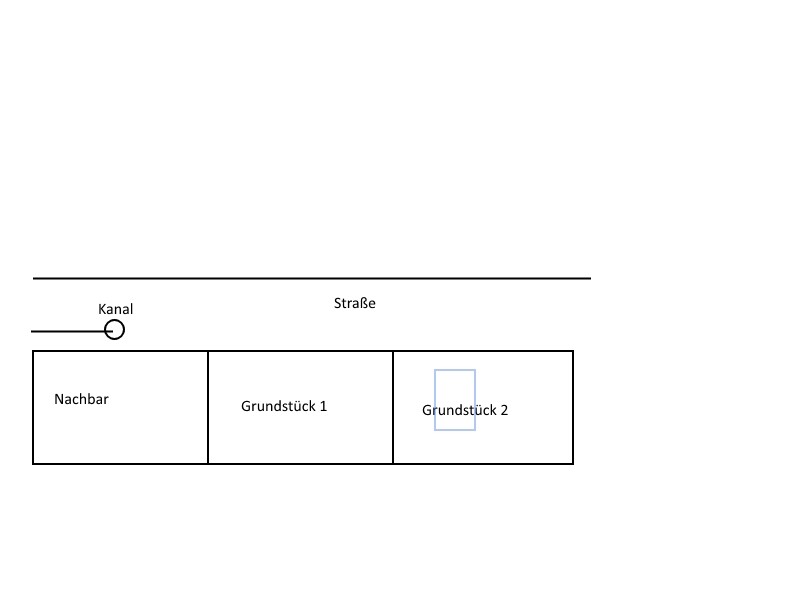

Hallo zusammen.
Wir planen den Kauf von Baugrundstücken, haben dabei aber eine Frage zum Abwasserkanal, die wir bisher noch nicht wirklich klären konnten.
Erst einmal zum Grundstück allgemein:
Es handelt sich dabei um zwei schon länger bestehende Baugrundstücke in sehr ländlicher Lage. Diese Grundstücke liegen nebeneinander an einer Straße und gehören dem gleichen Besitzer.
Wir möchten aus diversen Gründen auf Grundstück 2 bauen (Ortsrand usw..).
Für den "Nachbar" wurde der Kanal bis zur Mitte seines Grundstücks bereits erweitert.
Der bisherige Besitzer möchte nur beide Grundstücke zusammen verkaufen. Wir würden aufgrund der günstigen Grundstückspreise beide nehmen und versuchen das Grundstück 1 schnellstmöglich wieder zu verkaufen.
Die farbige Markierung entspricht ca. der zukünftigen Position des Hauses.
Zum Problem:
Der Abwasserkanal liegt wie bereits erwähnt nur bis zum Nachbarn. Er müsste also für die beiden Grundstücke erweitert werden.
Jetzt stellt sich natürlich die Frage nach den Kosten, da der Ausbau über eine Strecke von ca. 70m erfolgen müsste und dort bereits eine Straße ist.
Hat jemand Erfahrung, was so eine Erweiterung des Abwasserkanals kosten würde pro Meter? Wir hätten gerne einen gewissen Richtwert, da wir momentan absolut keine Vorstellung haben. Im Internet finden sich hauptsächlich Informationen für die Kosten vom Haus zum Kanal, die würden bei uns ja noch hinzu kommen.
Eine weitere Idee war, dass wir die Abwasserleitung von Grundstück 2 über Grundstück 1 entlang der Straße Verlegen und den Abwasserkanal nur bis zum Anfang / Mitte von Grundstück 1 erweitern. Das wäre eventuell günstiger und wir könnten alles ins Grundbuch schreiben, da uns ja beide Grundstücke gehören würden.
Habt ihr Erfahrung damit oder Tipps worauf wir noch achten müssten?
Schon einmal vielen Dank und Gruß
HaBaHa
Lageplan eines Grundstücks mit Straße, Kanal, Nachbarn und Grundstücksteilen
RobsonMKK10.02.17 12:54
Die zuständig Behörde weiß das, im Regelfall genügt ein Anruf um eine Hausnummer zu bekommen.
Da keiner weiß wo du bauen willst, wird dir auch keiner sagen können was es kostet.
Traumfaenger
10.02.17 22:52
Rechne mal mit 500-1000 EUR je Meter. Das ist die Zahl, die unsere Abwasserbetriebe uns genannt haben und deren oberes Ende sich auch tatsächlich bewahrheitet hat :-(
Alex85
10.02.17 23:03
Da wird wohl offensichtlich, warum die Grundstücke billig sind (anders ist es nicht zu formulieren) bzw. der Eigentümer nur beide zusammen veräußern will. Das hintere Grundstück ist vermutlich ohne Erschließung nichts wert.
HaBaHa
13.02.17 12:05
Danke an Traumfaenger für seine hilfreiche Antwort.
Mittlerweile haben wir auch eine Aussage von ca. 600-700€ pro Meter vom Versorgungsunternehmen.
