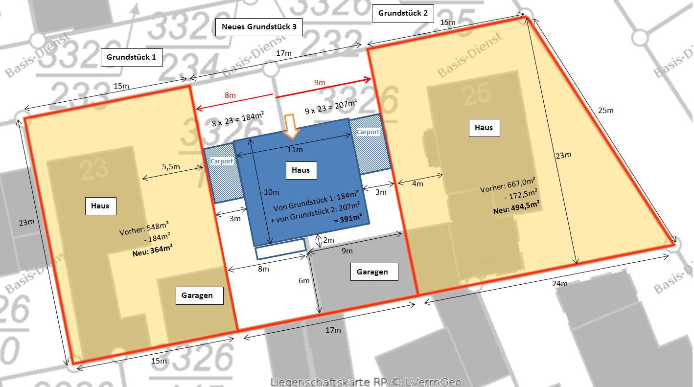

Aus 2 Grundstücken 3 machen und dieses dann bebauen

Hier nochmal im Bild-Format. Es gibt kein Bebauungsplan in dieser Straße bzw. in dem Gebiet. Muss also in das Bild passen. Auf dem Amt sagte man mir 3m Grenzabstand, 1,5 Geschosse und die 60:40 Bebauungsanteil sind wichtig.

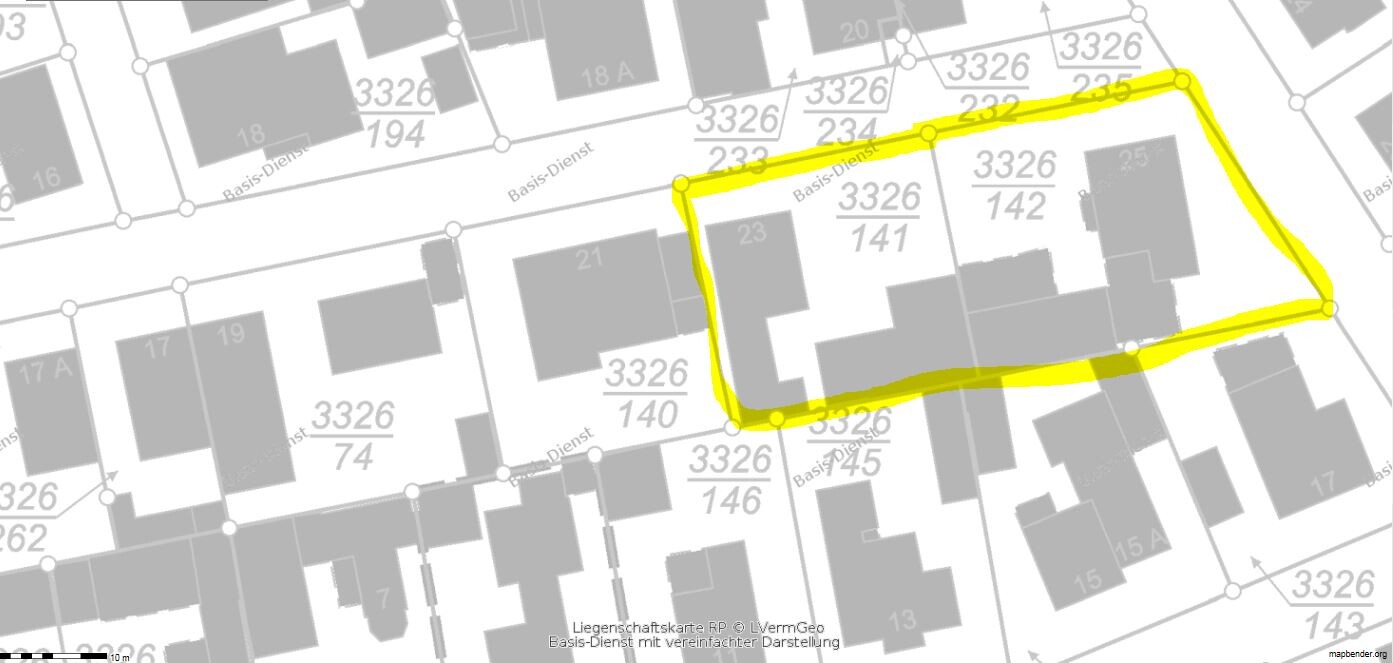

Gelb markierter Grundstücksplot auf einem Lageplan mit Gebäuden

Dann hast Du die ersten Schritte ja schon gemacht. Wenn Du dich auf die Aussage vom Amt nicht verlassen möchtest, stell' eine Bauvoranfrage, ansonsten
Abrissgenehmigung einholen. Dann öffentlich bestellten Vermessungsingenieur mit der Teilung beauftragen. Abriss durchführen, Teilung durchführen, Bauantrag stellen, Grundstücke verkaufen, Haus bauen und einziehen.
Um die Details kümmert sich dein Planer, den Du natürlich für die Bauvoranfrage oder den Abrissantrag ins Boot holen musst. Ich denke das Vorhaben ist zu komplex, um alle Aspekte im Forum zu beleuchten.
