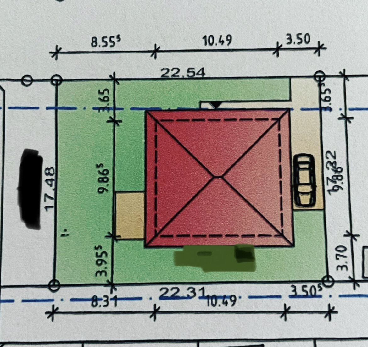

Ich habe es auch über diesen Bayernview versucht und komme ca. auf die selben Maße.Unser Grundstück ist ja nur etwas größer und bei uns wird es so wie in der Anlage.

selcuk55li schrieb:
Wie gesagt, Keller wäre super, da ich nicht groß bauen kann und nicht besonders hoch bauen kann.
What? So wie ich das sehe kannst Du bequem über 200qm Wohnfläche generieren.netuser14.02.22 13:52
K a t j a schrieb:
What? So wie ich das sehe kannst Du bequem über 200qm Wohnfläche generieren.Bei 95qm erlaubter Grundfläche wird es schwierig oder?
Ich empfehle dennoch auf den Keller zu verzichten und den Lagerraum im Spitzdach zu nutzen. Bei 40°-45° Dachneigung müsste es mit der erlaubten Höhe passen, selbst bei vernünftigen Deckenhöhen von min. 2,50 m.
Der Lagerraum im Dach wird vernünftig und ausreichend groß sein. Dazu lieber eine etwas größere Garage und es passt.
