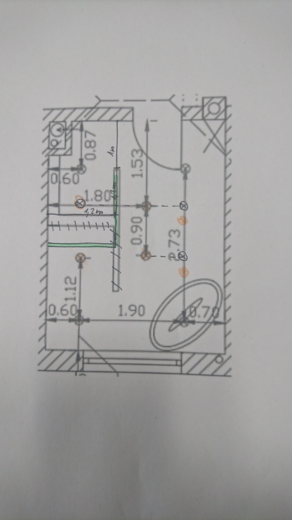

Ich habe versucht die zwei möglichkeiten darzustellen...
In grün ist der neue Verlauf der Wand eingezeichnet.
in schwarz die Möglichkeit 1, zwei neue Spots in Reihe mit den aktuellen Spots.
in orange die Möglichkeit 2, die 2,73m dritteln und dort zwei Spots in einer Flucht mit den zwei vorhandenen einfügen. die zwei alten Spots an der Mauer dann zuspachteln.

11ant12.04.19 16:35
@ Spots über dem Waschtisch:
An "Nasenschatten" beim Schminken denken - kann man als Mann schon´mal vergessen :-)
Ich sehe da garkeinen Spiegel / Schrank ...

Der Spiegel soll natürlich über den Waschtisch. 🙂 wie weit würdest du dann die Spots maximal von der Wand entfernt setzen? Wir haben jetzt ne bastellösung... Der Spiegel wird rundum beleuchtet, sodass ich da wenig Befürchtung hab.
11ant12.04.19 21:14
Ja, dann teile ich mal Dein wenig Befürchtungen Haben. Die Spots scheinen mir ausgewogen verteilt.
Grantlhaua
13.04.19 18:47
So, in Abstimmung mit dem Elektriker haben wir jetzt das Problem gelöst... Wir haben jetzt einfach KG Rohre auf die gewünschten Positionen gestellt und fixiert. Die werden jetzt mit einbetoniert und später wird dann einfach nur die Filigrandecke durchbohrt.
