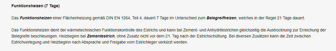

Jep. Es gibt zwei verschiedene Aufheizungen:
1. Funktionsheizen
2. Trockenheizen / Belegreifheizen
Einfacher, als selbst zu schreiben:
Funktionsheizen (7 Tage) nach DIN EN 1264 erklärt Belegreife, Estrichprüfung und Trocknung.
Wobei das Funktionsheizen zwar meistens noch mit +/- 50 Grad angegeben wird, ist es inzwischen üblich, dort nicht mehr so hoch zu gehen, da i.d.R. die maximale Vorlauftemperatur bei 30 Grad liegt und das Delta zu 50 Grad nicht mehr benötigt wird.
Wie lange und wie hoch geheizt wird, gibt der Estrichleger vor.
