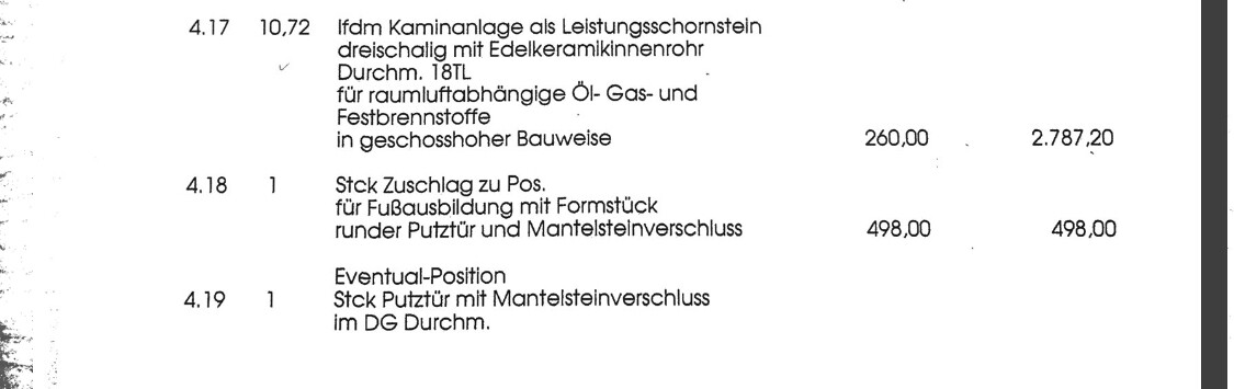

Hallo liebe Forum-Gemeinde,
wir haben uns entschieden unser Hausbau Projekt mit Einzelwerkvergabe zu bestreiten(mit Architektin). Nun haben wir unser erstes Rohbauangebot bekommen und würden uns über Einschätzung von euch freuen. Mir geht es vor allem um Themen wie Ziegel, Dämmung, fehlende Posten und realistische Preise. Das Haus wird 178qm inkl. (9qm Hauswirtschaftsraum) haben und 2geschössig gebaut. Der aktuelle Plan ist den Energieeinsparverordnung Mindeststandard zu bauend(noch nicht fix). Natürlich werden wir das Angebot auch mit unserer Architektin durchsprechen aber mehrere Meinungen sind nie verkehrt. Fehlende Infos würde ich nachreichen.
Vielen Dank.

Wollte jetzt nicht alles analysieren da schon die erste Position extrem negativ auffällt.
Die Baustelleneinrichtung gibt es bei uns für 1500€ netto all in.
Die Mehrsparte ist bei uns auch nur mit 840€ netto inkl. Einbau drin.
Dafür das wir beide im Süden bauen, ist dein Angebot nicht toll.

...und das alles auch mit Einzelgewerken
Oder der 2 zügige Schiedelschornstein.
Nicht vom Raumluftabhängigen irritieren. Der absolut 18TL ist Raumluft unabhängig

Danke deshalb frage ich und hätte gerne noch weitere Meinungen und Vergleiche. Kann ja nicht sein dass die 2 Positionen bereits eine Differenz von 5.700 beinhalten. Zumindest ist es dann sehr Erklärungsbedürftig.
Das mit dem Schornstein habe ich jetzt nicht wirklich verstanden.

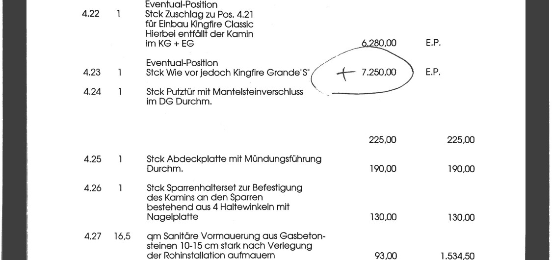

Falls Du Preise für 2 Schiedel Kamine brauchst...
Kingfire Grande S und der Classic
Wir haben den Grande S genommen.

Dein Schornstein ist auch 2k€ zu teuer, dafür das wir beide von der gleichen Firma den selben Schornstein haben.
Wundert mich...
